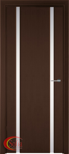

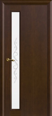

Сорри за банальщину прочел темку, но так и не вкатил что из "ширпотреба выбрать. Как понял, что Волховец по всему сейчас является более качественными из "эконом+" вариантов (Софья, Александрийские, ОСБ). У самого делема что выбрать Софью и Волховец, т.к. у этих производителей есть модели которые понравились, по цене почти одинаковы, только к волховцу добор еще покупать придется. Нужно 3 двери одна из них в ванну. Изначально выбрал Софью из-за подготовленных коробок и телескопической налички. Ну собственно вопросы:
  1. Правильно ли я все разложил.
  2. У Волховца выбрал эти
    У Софьи выбрал эти (эти двери у софьи есть в ламинате и шпоне - думаю шпон лучше).
  3. Хотел заказывать со скрытыми петлями и замками с пластмасовым язычком.
Прокомментируйте пожалуйста, заранее благодарен за мнения.

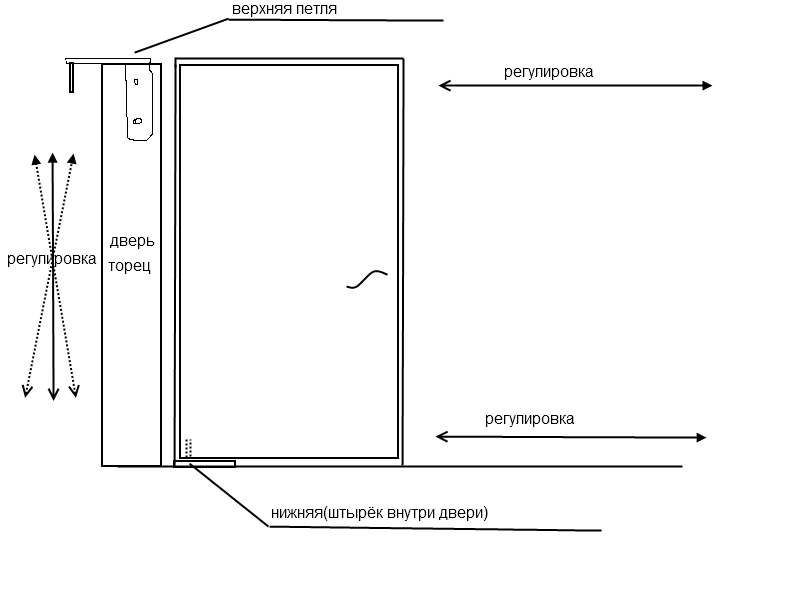

кто подскажет:ситуация такая заказчик ставил двери,дорогие,но установку не брал.но двери со временем подсаживаются.петли вот схематично по памяти изобразил.верх крепится скобой к двери и коробке а нижняя петля крепится к двери скобой и дверь получается сидит на штырьке и со временем она начинает подсаживаться на металлическую эту скобу которая на полу и трется полотном об платформу нижнююю и плохо поворачивается,я туда пробовал подкладывать своего рода дистанционные шайбочки но это не надолго.регулировки у двери есть но они в плоскостях а верх-низ нету.что можно сделать и чего я могу не знать?

06.04.2011 в 22:11:52
есть всё но сколько не смотрел все не так дешево как хотелось бы...много всего в сетевых типа ОБИ,Леруа...да и на рынках
