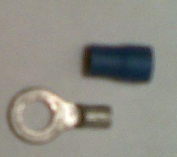

Ну повеселили... ладно, поехал в Электромонтаж. Кстати, сегодня запланировал новую линию в кухню тянуть, так что может чего из мажорских игрушек и пригодится ;) Возвращаясь к теме вилочных наконечников для многожила. Мне бы идеально подошли под мой имеющийся инструмент (Klauke K2) вот такие толстостенные: http://www.klauke-shop.ru/product/mednyj-trubchatyj-kabelnyj-nakonechnik-vilochnogo-tipa-m4-85-mm-nom-sech-4-mm2-klauke-94c4/
Но нету их в наличии в Москве. НЕТУ.

Да вот не знаю что лучше - ориентироваться на имеющиеся в наличии наконечники, или на клещи. Как вариант, если буду сейчас делать заказ у Чада, можно взять 97 52 36 https://chadstoolbox.com/975236knipex875inchcrimpingpliers-leveraction.aspx
Я посмотрел такие наконечники, у них пластиковая юбка, и некоторые навороченные кримперы типа Вейдмюллера этот пластик тоже жмут: http://katalog.weidmueller.de/procat/Product.jsp;jsessionid=09C70E80531E3A4273829EA0B33962B2?productId=(%5b9014400000%5d)&page=Product
Я правильно понимаю что Книпекс попроще, жмет двухконтурно саму гильзу, а пластиковую юбку не затрагивает?

Andrew Nik, такого быть не может впринципе. Если пресс жмет, то он должен дожимать и юбку. Без этого обжим и фиксация изоляции будет неполным. З.Ы. прессаните пару гильз хоть китайцем- вопросы сами отпадут

А как же тогда плоские http://www.knipex.com/index.php?id=1216&L=6&page=art_detail&parentID=1299&groupID=1318&artID=3773 Они-то пластик не трогают?

Andrew Nik, это - уродство. Пусть и от книпекс. Такими я бы не жал наконечники даже врагу. Фиксации вывода жилы по изоляции не будет.

AlexMax написал : Такими я бы не жал наконечники даже врагу. Фиксации вывода жилы по изоляции не будет.
Правильно это не наконечники НШВИ.
Фиксация юбки обязательно.

У меня точно такой-же безродный китаец валяется, покупал за 1 бакс. Я им жилы иногда зачищаю. Что им можно обжать, я даже представить не могу, а вот для зачистки вполне норм...
А для дома, как и советовали выше, отлично подойдёт инструмент от Pro'sKit, очень качественный инструмент как для своей цены, далеко не безродный Китай. Я взял себе клещи, и набор матриц к ним, одним инструментом делаю 90% всех работ. Моножилу обжимаю К2-ми.

Andrew Nik, Как Вам двуконтурные по прошествии времени. Очень мало инфы по данному виду обжима. Ваш видеообзор просмотрел(все стараюсь смотреть). Всн> http://www.youtube.com/watch?v=x_YzSyh9JUE
. Я неоднократно на практике сталкивался когда изолированные наконечники закреплены плохо, а порой и вообще ппросто слегка обжаты. Начиная с металлосвязи на щитовом оборудовании, заканчивая соединениями в электромоторах.Сам не имею ничего хорошего чтобы обжимать достойно и с культурой подобного рода наконечники. Потому попросил помощи в приобретении одного из форумчан на нашем форуме, он мне отправил вот такие http://www.etm.ru/cat/nn/9702733/. Это на вид полный аналог http://www.opttools.ru/catalog/product/74665/. Вот теперь пока не приехали пытаюсь отзывы найти,но не могу, может есть у кого опыт по пользованию инструмента обжимного DKS. Я также вижу один в один обжимной для НШВИ как у феникс, которым я ужэ больше года пользуюсь, и весьма доволен http://www.opttools.ru/catalog/product/25864/ и у DKS http://www.etm.ru/cat/nn/1715319/ Кто этого производителя может описать. Пробовал изолированные обжимать IEKom,э это полный абсурд, не дожимает,полное г...на мой взгляд в соответствии с ценником.
