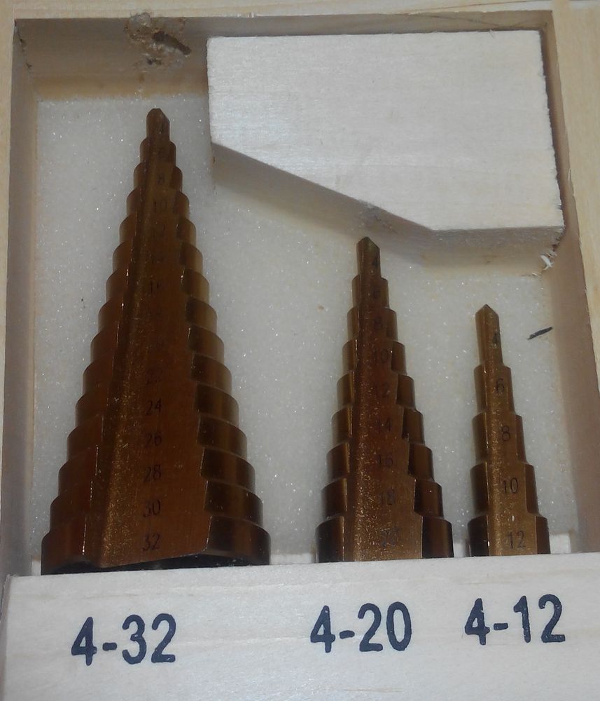

Тоже, кстати, буду сверлить ИЕКовские ящики и им подобные. Дырок там готовых много, но под мои задачи нужно рассверлить несколько штук. Если сверлить с нуля, можно сначала пройти обычным сверлом 10-13 мм. или вообще засверлиться биметаллической коронкой.

J. Antonio написал : но под мои задачи нужно рассверлить несколько штук.
Аналогично.
J. Antonio написал : Если сверлить с нуля, можно сначала пройти обычным сверлом 10-13 мм.
Так и хочу делать.
И это пройдёт ...

J. Antonio написал : Если сверлить с нуля, можно сначала пройти обычным сверлом 10-13 мм. или вообще засверлиться биметаллической коронкой.
Лучше, если это будет сверло 4-5мм, а потом уже би-металлическая коронка.

J. Antonio написал : сверление металла толщиной до 4.5 мм
Ступенчатое сверло сверлит и больше,но получаются переходы,что не всегда красиво выглядит.

avmal написал : Лучше, если это будет сверло 4-5мм, а потом уже би-металлическая коронка.
а смысл "брать в душ два флакона"?

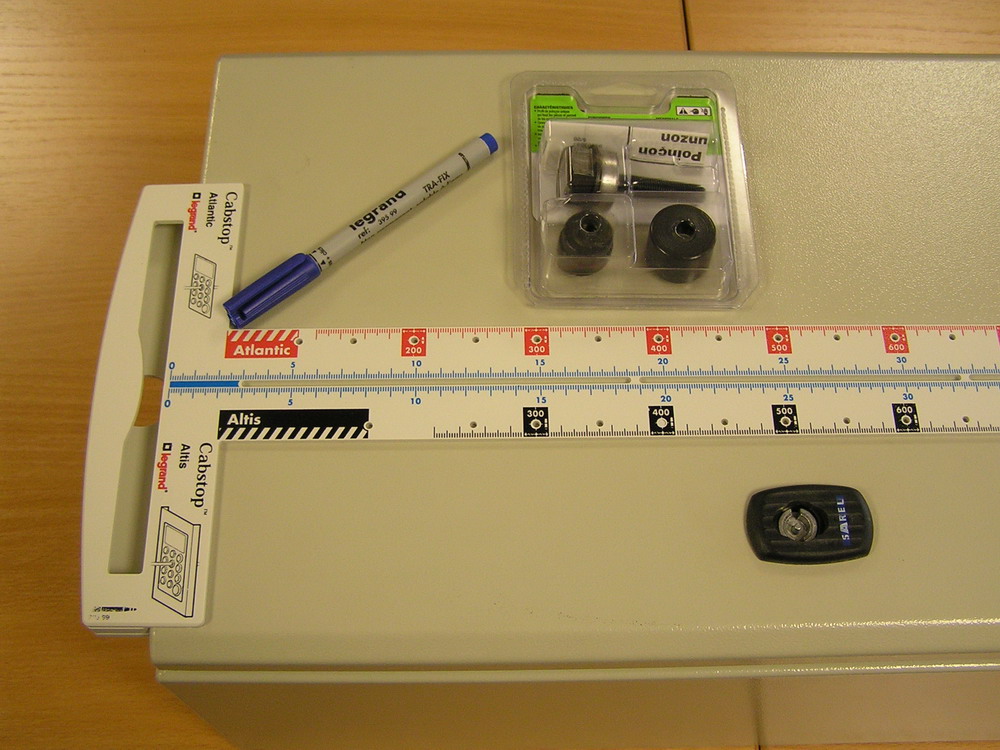

J. Antonio написал : Стоит задача - сверление новых или расширение существующих отверстий в стальных (до 2 мм.) щитах типа ЩМП под кабельные вводы. Расширение - с готовых 28 мм. до 40 мм. Сверление новых - диаметром 30 и 40 мм.
Матрица + пуансон + шпилька. Крутить вручную большим гаечным ключём. Быстро, чисто, бесшумно. Производители: КВТ, Greenlee и прочие. Я использую матрицу Greenlee, но не для вводов, а для установки кнопок, светосигнальной арматуры, переключателей, ручек реверсивных рубильников и т.д. Размер 22.5 мм (PG16) - это самый главный размер для щитов. Ну, а если речь о вводах, то нужен набор с разными размерами.
