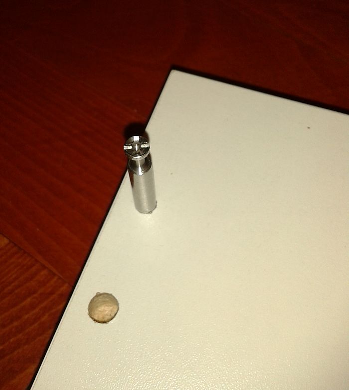

Собирал я тут давеча двухстворчатый шкаф и книжную полку из комплекта детской мебели производства фабрики Молчанов http://www.sailon.ru/index.php?id=124 , что находится в Ногинске, и тихо сходил с ума от качества (точнее его отсутствия) продукта стоимостью 11757р за шкаф и 1728р за полку-облака.

Никакой фирменной упаковки, все обернуто на коленке прямо из цеха, но практически не пыльное. Детали никак не промаркированы.

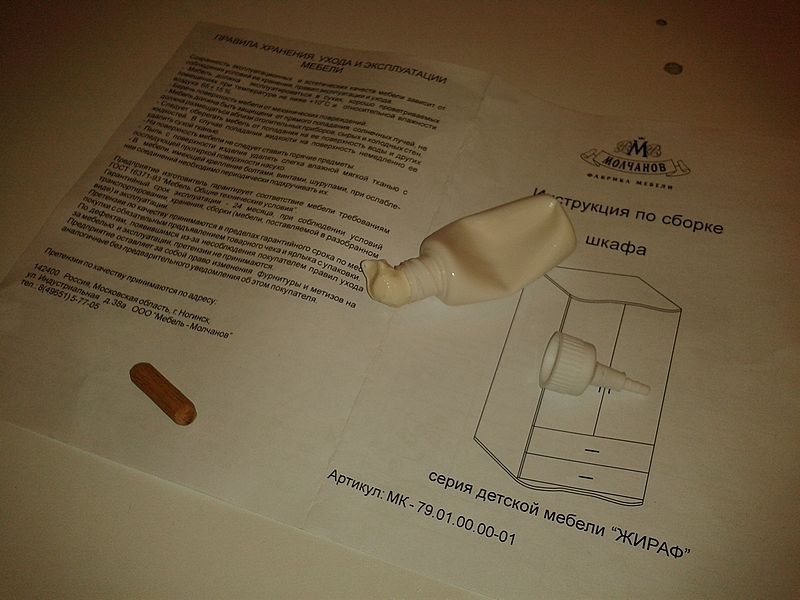

Инструкция по сборке вызывает смех своей безграмотностью (отсутствие сквозной нумерации деталей/фурнитуры, рекомендации закрепить направляющие ящиков до сборки шкафа, тогда как они собой закрывают стяжки... и т.п.)
ЛДСП очень мягкое, явно дешевое и естественно 16 мм толщиной. Кромка везде 0.5 ПВХ, на прямых участках наклеена с заводским качеством. На криволинейных участках все уже не так хорошо, волны. 2 мм кромку со скруглением клеить пожалели, в итоге получаем крайне острые края (грани) деталей, об которые можно порезаться, что для детской мебели недопустимо. Петли Боярд (надо признать не самый плохой вариант из дешевки), но предназначенные не для полностью накладных дверей (в шкафу именно такие). В результате, чтобы дверь открывалась на 110 градусов, надо прилично ее отодвинуть от торца стенки, образовав тем самым большую щель между дверью и корпусом (при закрытой двери).
А вот ручки положили не те, которые указаны в каталоге и на картинке на сайте (ведь уточнял специально, какие будут - заверили что все так как в каталоге и замене не подлежат).

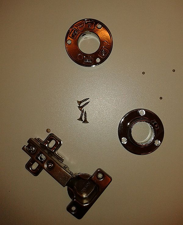

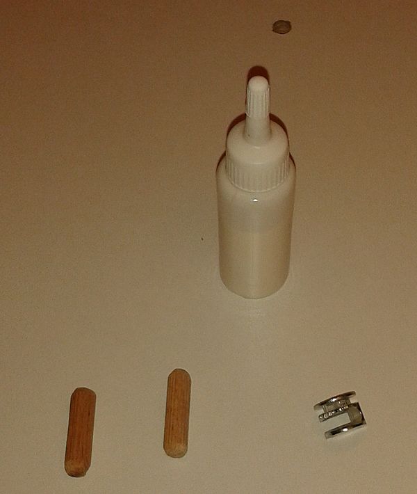

Крепежная фурнитура самая дешевая, шток эксцентриковой стяжки без опорного фланца, что позволяет его при желании вкрутить в ЛДСП насколько дури хватит, и с двумя шлицами вместо креста (когда пользовался шлицевой битой я уж и забыл - еще и обращать внимание на центрирование желания нет). Сами стяжки сделаны из металла под названием пластилин.
Невзирая на то, что петли никелированные, а держатели вешала хромированные, саморезы для них положили желтого цвета (цветопередача фото заставляет желать лучшего, сорри )).
К шкантам (не из сосны/елки, что удивительно) дали пузырек клея. Ого, подумал я, какой проблеск сознания технолога! Но клей (ПВА) оказался практически засохшим ))

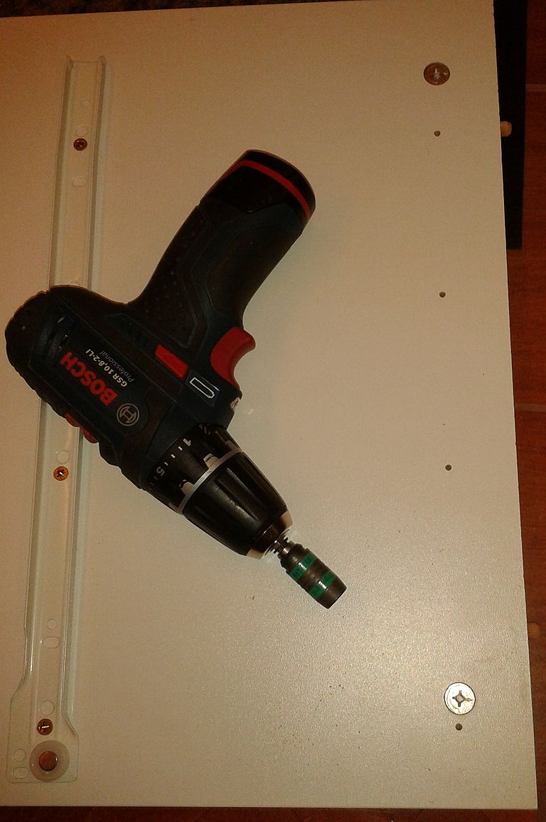

Отверстия под саморезы для крепления чашек петель и роликовых направляющих ящиков не просверлены, только намечены. Что бывает, если закручивать саморез 3.5-4 мм в лдсп без предварительно сверления известно - ЛДСП будет неприятно вспучивать.

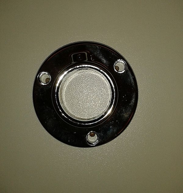

Отверстия под держатель вешала намечены неправильно (под другой диаметр).

В связи с тем, что эксцентриковая стяжка пластилиновая и вероятно меньшего диаметра, чем должна быть, а также отверстие слишком глубокое, имеем при затягивании стяжки вот такую картину (деформация, перекос стяжки в отверстии и вылезание из пласти детали).
Задняя стенка (и дно ящиков) из крашенного ДВП (даже не HDF), предлагается крепление внакладку гвоздями. Речи о пазах или хотя бы четвертях для задней стенки даже не идет - любуйтесь мохнатыми торцами ДВП, уважаемые клиенты.
Отверстия под крепление роликовой направляющей на ящик не размечены вовсе.
Крепление роликовых направляющих на боковины шкафа предполагается шурупами диаметром 4 мм. Даже если крепить через отверстия бОльшего диаметра в роликовых направляющих (кстати нигде не указано, через какие отверстия крепить - в направляющей их много), головки шурупов будут мешать задвигать ящик, цепляюсь за направляющую на самом ящике.
Зато все отверстия в деталях просверлены точно, за исключением отверстия под шкант в одной из боковин ящика - пришлось подрезать шкант. Но, как впоследствии выяснилось при сборке книжной полки, ответные отверстия под конфирматы в торцах детали просверлены неточно - 4 отверстия под пересверловку.
Детали полки изготовлены из МДФ, покрытых пленкой. Что интересно, пленкой обтягивали уже после сверловки отверстий - в результате перед крепежом необходимо просверливать эту пленку, достаточно толстую и прочную. В общем, и здесь (всего то 4 детали на всю полку) без доработки напильником сверлом не обошлось.
В заключение хочу посоветовать никогда не общаться с мебелью Молчанов, ибо цена никоим образом не соответствуют качеству. Почему у меня до сих пор лежит как образец инструкция по сборке компьютерного стола американской марки Sauder?! Собирая его 20 лет назад я испытывал наслаждение как от качества деталей и фурнитуры, так и от продуманности инструкции по сборке. А я в очередной раз убедился что ничего нет лучше и качественней, чем разработанного и собранного своими руками. Было бы время...

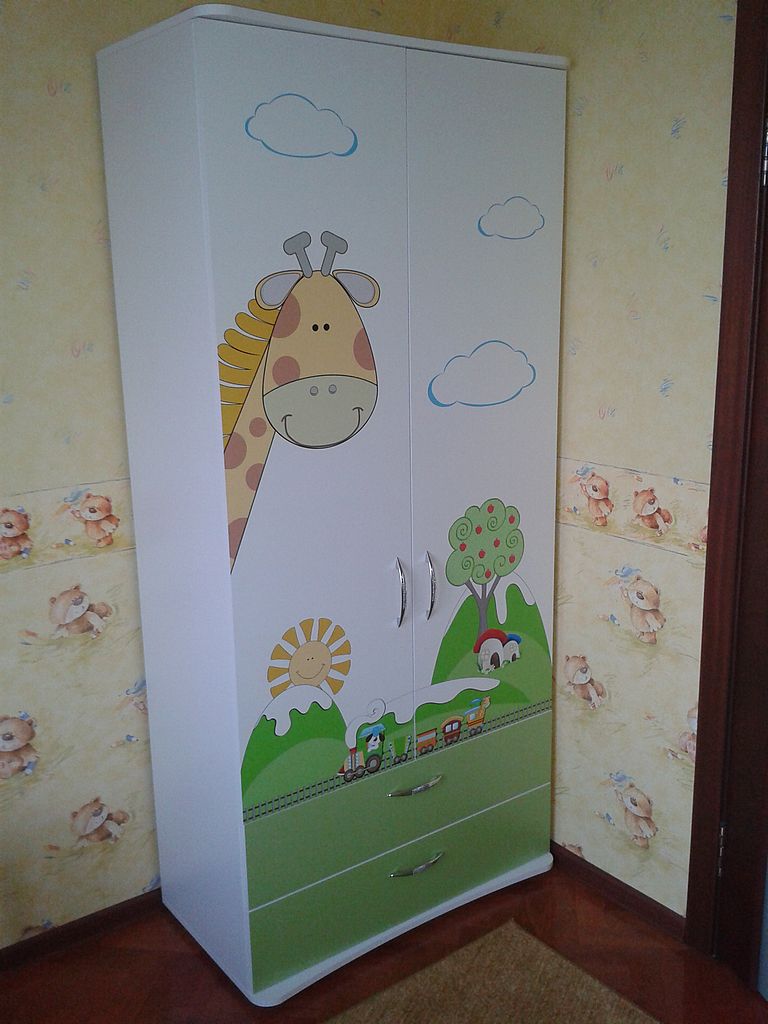

ilart, шкаф очень симпатичный! И детская веселая (судя по обоям). Думаю, Ваши мучения при сборке в итоге вознаградились радостью ребенка от такой красоты!!!
