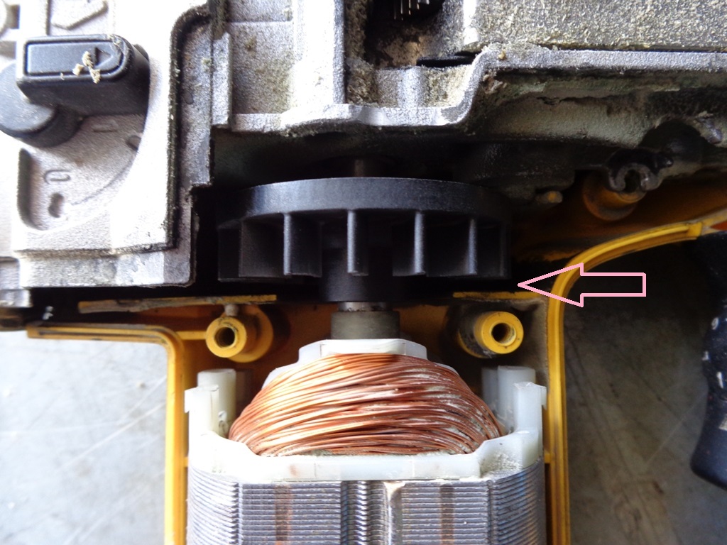

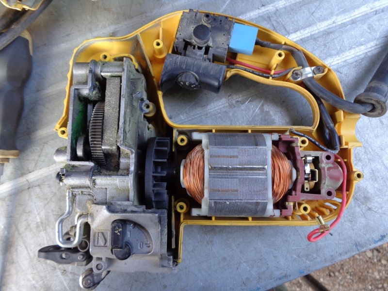

_maximus_ написал : давайте его вскроем ??? :)
341К в разрезе. Есть подозрение, что в моём случае, большой зазор между крыльчаткой и перегородкой. Для радиальных вентиляторов, это критично. Пытался надеть поглубже ..... ни в какую, сидит мёртво. Сколь якорей через руки прошло, вентиляторы снимались с натягом, но легко. А тут ....:confused:

DED написал : Есть подозрение, что в моём случае, большой зазор между крыльчаткой и перегородкой.
Возможно что так и есть.
Ну, а как без зазора вентилятор должен протягивать воздух через статор? :eek: Что значит: слишком большой? Мёрзнет мотор что ли? ;)

n-p-n написал : Мёрзнет мотор что ли?
Все с точностью до наоборот:), чем меньше этот зазор, тем выше производительность вентилятора и соответственно охлаждение и выдув.
n-p-n написал : Ну, а как без зазора вентилятор должен протягивать воздух через статор?
Именно так, в идеале без зазора, тогда весь воздух сосется через отверстие в корпусе, а с зазором сосет меньше а в основном перемешивается на месте.

А вот про какой зазор речь ;)
