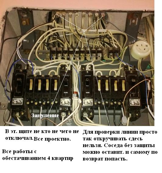

У Вас скорее всего накрылось на кухне в районе мойки. 3 жилы 6 мм.кв. алюминия опускаются с сан кабины и идут в стяжке к розетке на плиту. Вот на этом участке рабочий ноль и квакнулся. Его заменили зануляющим. Более точно будет видно по фото верхней планки над нулевыми колодками квартир (не захвачено).
DED@ПВО написал :
На плиту то зачем, новая варочная возможно газовая.
Дом с электроплитами.
Endys,
Укажите Ваши АВ и фото верха.
Если все стоит проектно, то в эт. щите не отключали 1 из проводов. Скорее всего, не отключали, так как в эт. щите УЗО нет. И поэтому ноль он и в африке ноль. Проблемма только в обслуживании, поиске да и возвратот соседа даст прос--------я (если еще и путаницы нет на нулевых колодках квартир).
И что бы с этим гемором не связываться воткнули перемычку.

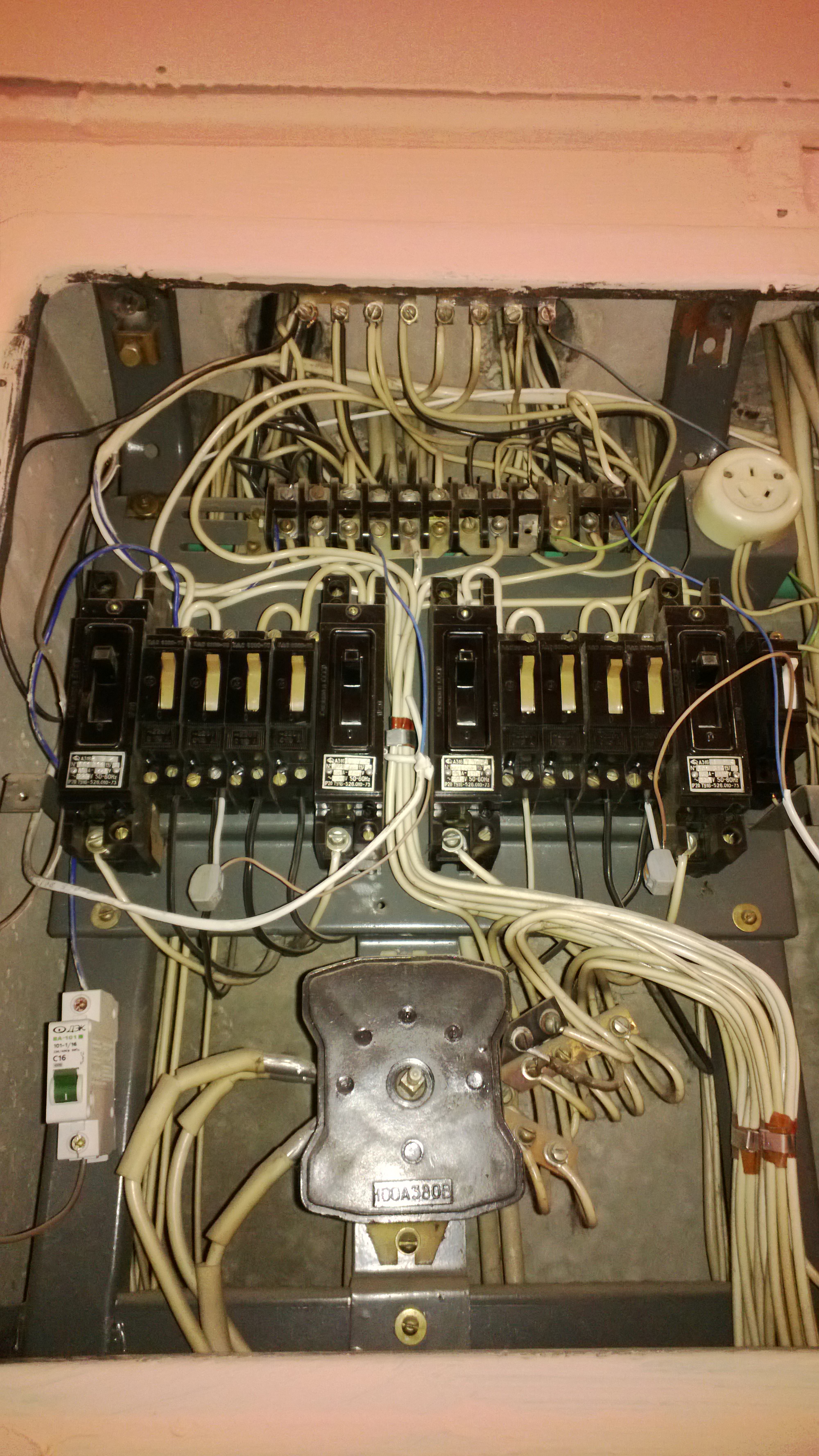

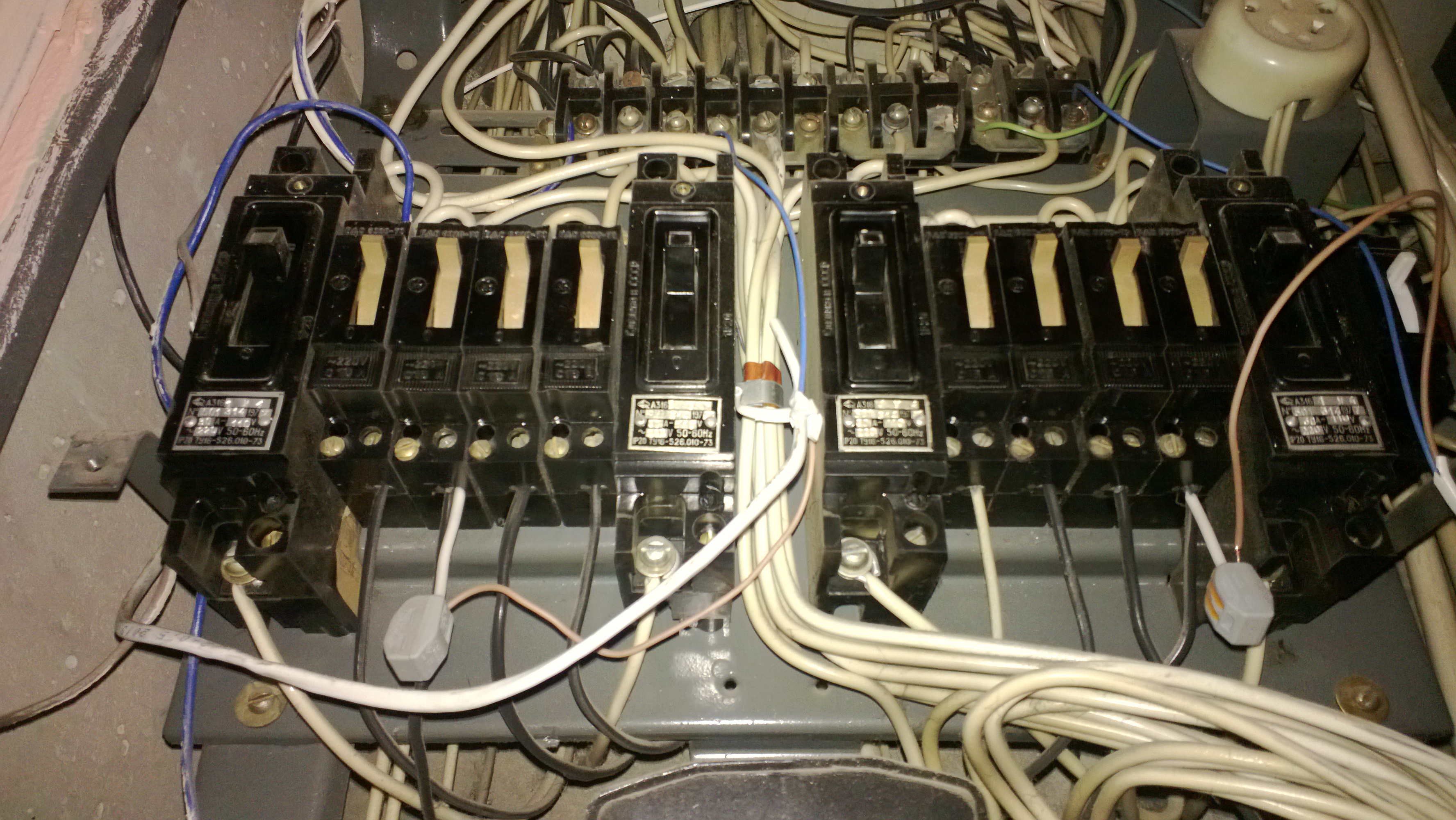

Щиток полностью, что доступно:
Вопрос сейчас такой, можно ли пользоваться при текущем подключении?
Подключено сейчас так:
В надежде что ноль - это ноль, а земля - это земля

Щиток полностью
В нем проектные провода не трогались. Только дополнительные подключены.

Когда накроется и рабочий ноль. А плита будет включена и даст утечку. Фаза на нее идет на корпусе есть, вокруг есть (шаговое напряжение). А тут Вы и чего она не греет. И облокотились – труп!!!

Для того чтобы просто прозвонить провода. Нужно их отключить в эт. щите. А вот тут (конкретный эт. щит) просто на пальцах не объяснить.

Неоднократно и в таких эт. щитах и аналогичных сталкивался с тем, что при монтаже строителями розеток путают рабочий ноль (идет с нулевой колодки изолированной от корпуса) и зануляющим (идущим с корпуса эт. щита, щина вверху). В данном случае все провода белые. И на работу электрооборудования и учет электроэнергии не как не влияет – УЗО, ДИФ не предусмотрено проектно.
И по этому, когда накрывается рабочий ноль, а по факту он изначально является зануление (на корпусе).
