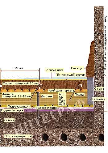

skigs написал : 2Rubir Не забудьте про соотоношение "толщ. фанеры = не менее 2/3 толщ. паркета"!!!
Поясните пожалуйста причины. (Я по-дилетантски планировал под паркет 18мм класть фанеру 9 или 12мм.)

vkl написал : Поясните пожалуйста причины. (Я по-дилетантски планировал под паркет 18мм класть фанеру 9 или 12мм.)
http://www.know-house.ru/cgi-bin/new/floors.cgi?id=81&backid=75&htview=1 Думаю, здесь можно найти ответы на Ваши вопросы. http://www.know-house.ru/floors/img/222.jpg По-моему,приличная схема.
