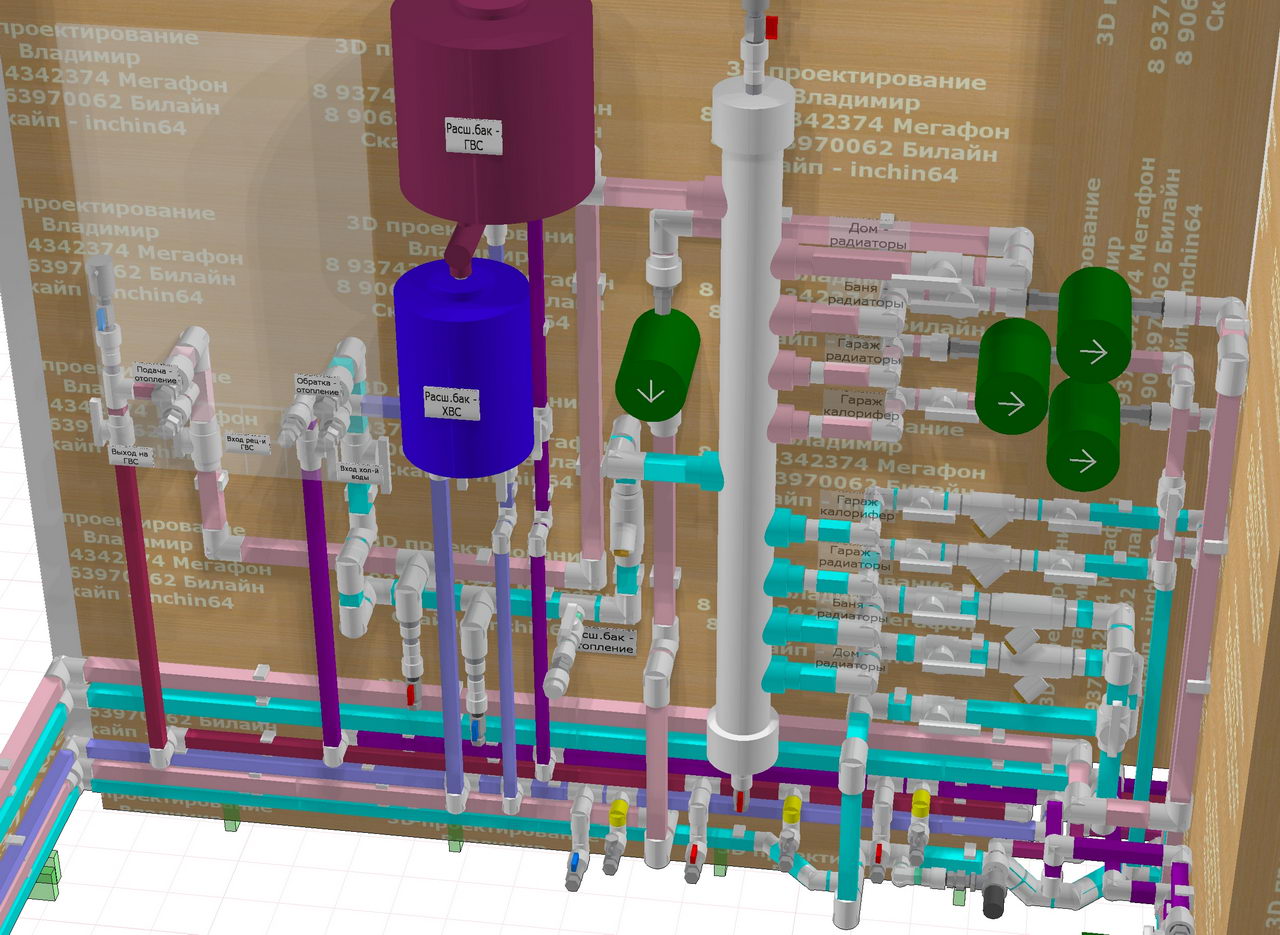

Ну вряд-ли Вам кто бесплатно сделает проект обвязки котельной типа такого: (В нижепоказанной котельной на двух стенах большие окна с радиаторами во всю ширину окон, на третьей стене - дверь. Одна единственная стена, шириной менее двух метров, оставалась для размещения всего оборудования.)

Гляну, обязательно! Только вот зачем зольник, если котел газовый и скорее всего навесной (с трубой в стену)? Вход с улицы имеется, дверь пожаробезопасная, окно 0,5х0,6 м на высоте 1.8м от пола. Принудительная вытяжка тоже будет. Вот вторая дверь, которая выходит прямо в кухню под вопросом.

Я, если Вы читали сначала, подрядчик-исполнитель. Хозяин, вернее хозяйка, ни черта не смыслит в строительстве-ремонте и, к тому же, нет никакого четкого плана! Вот и приходится идти методом тыка, чтобы найти, более-менее, приемлемые варианты по всем, практически пунктам. И, как я уже писал, если со всем остальным больших проблем нет, то с отоплением пока не все гладко.
Inch1964 написал : Ну вряд-ли Вам кто бесплатно сделает проект обвязки котельной типа такого: (В нижепоказанной котельной на двух стенах большие окна с радиаторами во всю ширину окон, на третьей стене - дверь. Одна единственная стена, шириной менее двух метров, оставалась для размещения всего оборудования.)
Да я и не надеюсь! Я уже писал, что установку котла и обвязку будут делать профессионалы. Нам нужно определиться только с планировкой, чтобы представлять, куда выводить все трубы и с каким запасом.

Alashco написал : Я уже писал, что установку котла и обвязку будут делать профессионалы.
Да Вы планчик то давайте! А там разберемся. Такой обвязки может и не потребуется.
Тогда это уже ИХ задачи с планировкой, размещением и схемой обвязки, а не Ваши. Вам то тогда чего переживать?
