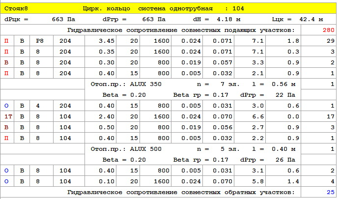

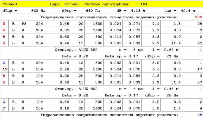

Leon26 написал : Не могли бы привести пример расчета силы циркуляционного давления (ЕЦ разумеется) на каком-то одном участке, сначала с открытыми верхним и нижним ОП, а затем с закрытым верхним и открытым нижним ОП.

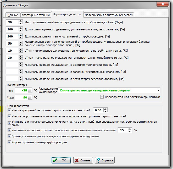

Да, сделал. Но возможно результат получился не тот, на который Вы рассчитывали. В связи с тем, что программа подбирает и диаметры участков трубопроводов и состояние открытости термоголовок на других стояках, учитывает теплоотдачу каждого участка трубопровода в помещения, остывание теплоносителя на каждом участке трубопровода, падение удельного и абсолютного давления на каждом участке. Учитывает циркуляционное давление в каждом радиаторе, в зависимости от реальной температуры подачи и обратки на радиаторе, объемный и массовый расход теплоносителя через каждый радиатор. В первом случае даются данные по циркуляционному кольцу восьмого стояка из восьми с использованием термостатических вентилей. На картинке справа - то же самое, но без термостатических вентилей.
Также у меня в исходных данных стояла опция "Увеличить мощность отопительных приборов с термостатическими вентилями" на 15%. Поэтому на левом и правом рисунке приведено разное количество секций радитора.
Скажу только, что если бы это всё пришлось рассчитать вручную, то хоть я, хоть любой другой на моем месте, точно бы оказался в дурдоме. ;) Ибо соревноваться с компьютером в скорости арифметических вычислений, человек не может.
П.С. Я согласен с Вами, что если бы программа не подбирала диаметры участков трубопроводов (и не учитывала бы все вышеприведенные факторы), то при снятии термоэлементов с термостатических вентилей, или при убирании совсем термостатических вентилей, это привело бы к увеличению массового и объемного расхода теплоносителя, через проиллюстрированное циркуляционное кольцо. А это в свою очередь привело бы к уменьшению расхода через другие циркуляционные кольца.
Но в том то и прелесть подобного подбора с помощью этой программы, что можно точно (окончательно) выравнять либо автоматически массовый расход теплоносителя через циркуляционные кольца применением термоголовок, либо без применения термоголовок, выравнять массовый расход автоподбором диаметров участков трубопроводом или применением дроссельных шайб. В данном приведенном расчете гидравлики, я не использовал автоподбор дроссельных шайб, и вообще их не использовал.
И в данном случае, когда по Вашей просьбе я убрал термостатические вентили, программа сбалансировала циркуляционные кольца путем подбора нужного количества секций радиаторов на показанном и других стояках (исходя из потребностей каждого помещения в тепле), а затем уже с учетом этого, подобрала необходимые диаметры всех участков трубопроводов.

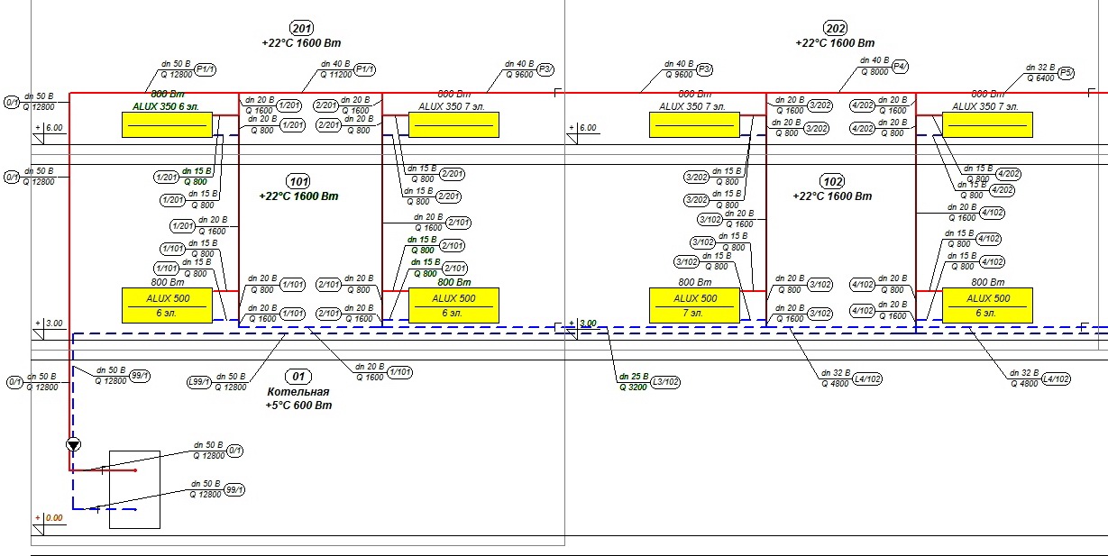

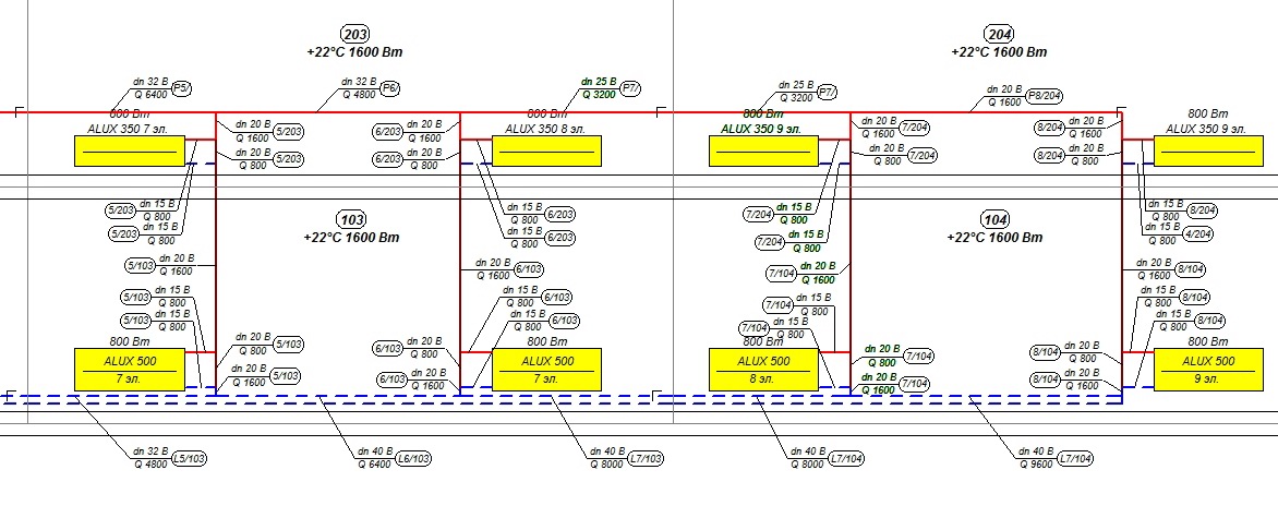

Выкладываю диаметры для дома 8 на 8, два этажа, 128 кв.м, и подбор количества радиаторов, исходя из предполагаемых теплопотерь в 100 Вт/кв.м
Расчет сделан с учетом теплоотдачи труб на всех участках трубопроводов, а также учетом реального температурного режима радиаторов.

Вот выкладываю еще 3Д эскиз подобной схемы для одноэтажного дома. Схема очень хорошо подходит особенно для твердотопливных котлов.

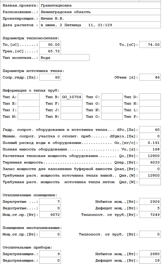

Также выкладываю гидравлический расчет этой схемы.
Гравитационный напор, позволяет работать системе (котлу) в температурном режиме 90/65 градусов без циркуляционного насоса. Т.е. система полностью энергонезависима (хотя и возможно установить маломощный насос типа 25/2 для увеличения КПД котла).
Трубопроводы дают дОлю в необходимой мощности отопления более 70%, так что трубы играют роль отопительных приборов и тёплого плинтуса. Система позволяет устанавливать термостатические вентили с термоголовками на радиаторы при использовании теплоаккумулятора.
Теплоаккумулятор позволяет экономить дрова и уголь за счет бОльшего КПД ТТкотла в режиме работы на максимальной мощности. Так же при работе на максимальной мощности ТТкотла образуется минимум сажи в камере сгорания котла и дымоходе, что позволяет заниматься чисткой котла и дымохода намного реже.
Ниже привожу схему -
