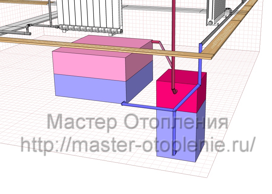

Возможно многим кажется, что такая двухтрубная система с верхним рОзливом обходиться по материалам дороже однотрубной горизонтальной "ленинхратки". Хочу их попробовать разубедить на примере реального расчета, что это не так.
Получается, что хоть у двухтрубной системы и больше расход трубы по метражу и килограммам, но это компенсируется многократно тем, что отопительные приборы для двухтрубной системы с верхним рОзливом будут стоить значительно дешевле. Т.е. двухтрубная система получается дешевле по материалам с учетом стоимости труб, арматуры, а особенно отопительных приборов (например радиаторов), чем однотрубная "ленинградка".
Это происходит потому, что дельта Т систему у двухтрубной СО меньше. Т.е. теплоноситель при движении от котла к системе и обратно, остывает на мЕньшую величину, чем в однотрубной системе при одинаковых диаметрах магистралей. А это приводит к трём очень положительным моментам:
  1. Увеличивается тепловой напор в отопительных приборах (средняя температура их поверхности), в результате чего для отопления дома требуется меньшее количество секций радиатора (меньшие типоразмеры). Что приводит к существенному уменьшению стоимости ОП (отоп.приборов) от нескольких тысяч рублей, до десятков тысяч рублей в зависимости от площади дома. Т.е. Вы тратите денег на много тысяч рублей меньше, чем потребовалось бы при однотрубной системе.
  2. Также расход топлива у двухтрубной системы будет меньше, чем у однотрубной, за счет того, что у двухтрубной меньшая дельта Т и меньшая температура "котловой воды" (т.е. средняя температура теплоносителя на подаче и обратке котла). Ведь известно, что чем меньше средняя температура котловой воды, тем выше КПД котла, а следовательно меньше расход топлива.
  3. За счет уменьшения дельты Т системы (разницы температур на подаче и обратке котла), уменьшается образование кислотного конденсата на теплообменнике котла, который разрушает (проедает до дыр) теплообменник котла.

Согласен, что на два. Ниже прилагаю схемы двухконтурных систем для двухэтажного дома с мансардой и одноэтажного дома. Также прилагаю схему подключения ТА (теплоаккумулятора). Ведь изначально эта тема мною создавалась для людей, у которых газа нет и не предвидится. Кто может использовать только дрова/уголь, т.е. твердотопливный (ТТ) котёл. Например, регионы Дальнего Востока, Хабаровского края и т.д. и т.п.
Но на три ветки - вряд-ли разобъете. Не позволит топология этажей.
Дмитрий-007 написал: Просто выполнить боковое подключение радиатора
Тоже согласен при количестве секций до 8-10. Но если хочется получить максимальную эффективность теплоотдачи радиаторов, то можно и диагональ сделать.
Дмитрий-007 написал: А байпас сделать тоньше на диаметр.
А вот тут Вы далеко не всегда правы. Диаметр байпаса - дело тонкое. По-хорошему, чтобы сделать правильное гидросопротивление байпаса, на него нужно поставить балансировочный клапан. И гидравлически рассчитать преднастройку этого клапана.
Дмитрий-007 написал: У меня есть объект 4 этажа (цоколь, 2 этажа и мансарда) 55 радиаторов на естественной циркуляции, все радиаторы работают абсолютно одинаково. Я сам такого результата не ожидал, это была прихоть хозяина.
Не нужно ничего "ожидать" и ждать у моря погоды. Нужно всё заранее рассчитать гидравлически и теплотехнически. И при верном расчете система будет работать в пределах расчетных параметров.
Как будет и как должна работать система, должно быть известно еще до начала её монтажа. А не потом после монтажа "лить горькие слезы", что система не работает как от неё ожидалось. Поленились (пожадничали) сделать расчёт - вот и получили плачевный результат.

Конечно, если есть возможность сделать топологию "пауком", то это будет лучше, так как длина циркуляционных колец в этом случае будет минимальна.

Youraska написал: как изменится работа системы, в случае добавления нескольких изгибов в начале СО, в районе котлов (90 градусов) и начальное изменение направления движения, относительно направления СО; так сказать разгонный участок?
Нарисуйте схему. Без схемы в аксонометрии непонятно о чем речь.
