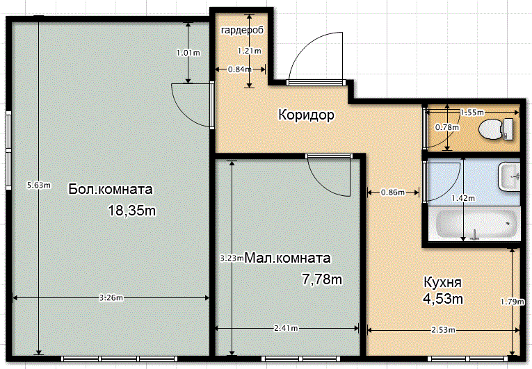

в квартире делается ремонт и вдруг подумалось: а что если перенести стены и комнаты сделать по-другому? Сейчас оно выглядит вот так:

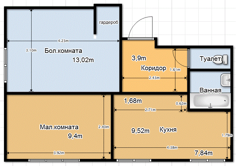

а хочется сделать так:
как видно по рисункам, большая комната теряет 5.35кв.м (была 18.35, станет 13). Но при этом маленькая комната прибавляет 2 метра (была 7.78, станет 9.4), а кухня вообще увеличивается в 2 раза с 4.53 до 9.52. Коридор вместо узкого и извилистого станет почти квадратным.
Нижняя (на рисунках) сторона выходит на запад. Т.е. солнце в основном светит из правого нижнего угла в левый верхний, постепенно перемещаясь влево. Таким образом получается, что большая комната станет самой темной, так что придется добавить освещения. Но кухня будет очень светлой и просторной. А если стену между кухней и коридором сделать из стеклянных блоков, то и в коридоре всегда будет светло даже без включенного света. Маленькая комната планируется под детскую. По новому плану на левой стене возможно будет шкаф-купе. А в правом нижнем углу стол.
Подскажите плз, есть ли какие-то еще негативные моменты, которые я упустил? С вентиляцией, например, или еще чем-то...
ПС. дом кирпичный, восьмиэтажный по индивидуальному проекту (т.е. НЕтиповой). Межкомнатные стены сделаны из какой-то легко-ковыряемой смеси, похожей на гипс. ППС. Стена в гардеробе, торчащая в бол.комнате, кажется несущая кирпичная, хотя и не толстая (10см толщиной) - там (вверху плана) слева направо лежит цементная балка, идущая через всю стену
