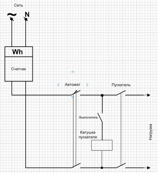

Добрый день, эксперты! У меня возникла задача обеспечить включение/выключение всего освещения в квартире с помощью одного выключателя. Так, чтобы можно было на выходе щелкнув кнопкой вырубить весь свет.
У меня освещение заведено на одну фазу, и разведено на три группы, каждая сидит на своем автомате. Насколько я понимаю, мне может помочь контактор, который будет установлен перед этими тремя автоматами. На контактор будет подаваться управляющее напряжение подключенное через отдельный автомат.
Теперь вопрос. Каким образом мне установить этот отдельный выключатель? В какое место схемы должен он подключаться? Что это будет за выключатель? Двухкнопочный (ПУСК/СТОП) мне видимо не подойдет, так как хочется иметь одну кнопку, да и чтобы это было эстетичное решение.
Если есть возможность привести пример схемы подключения такого выключателя было бы здорово! Заранее спасибо!

Всё очень просто. Варианты:
  1. контактор на нужный ток + выключатель освещения
  2. импульсное реле на нужный ток + кнопочный выключатель почитайте: http://www.global-download.schneider-electric.com/mainRepository/EDMS_CTRY2.nsf/ac76cce3e9f59e7c852569f500636026/65F9C7E55729844A852579560060E113/$File/acti_9_solutions.pdf

Alexiy написал : Всё очень просто. Варианты:
Что за выключатель? Как и куда он будет включаться?

29.08.2013 в 09:19:11
alexnet написал : Что за выключатель?
обычный выключатель которым вы свет в комнатах выключаете
alexnet написал : Как и куда он будет включаться?
в управляющую цепь катушки контактора
alexnet написал : Я пока не планирую делать неотключаемые розетки.
для контактора/имп.реле нет разницы что отключать - если повесите на него ещё и розетки, то он всё это и будет отключать. Только номинальный рабочий ток контактов должен быть не менее номинала вышестоящего автомата.

29.08.2013 в 10:48:58
Alexiy написал : обычный выключатель которым вы свет в комнатах выключаете
Alexiy написал : в управляющую цепь катушки контактора
Подойдет такая простая схема?
Alexiy написал : Только номинальный рабочий ток контактов должен быть не менее номинала вышестоящего автомата.
У меня на входе стоит общий автомат на 20А. Это значит, что мне самые распространенные 16-ти амперные импульсные реле не подойдут? Нужно брать 32А?

29.08.2013 в 10:55:17
alexnet написал : Подойдет такая простая схема?
да. На самом деле, нулевой провод можно вовсе не коммутировать.
alexnet написал : на входе стоит общий автомат на 20А. Это значит, что мне самые распространенные 16-ти амперные импульсные реле не подойдут? Нужно брать 32А?
да, желательно. Ведь есть вероятность, что вы будете коммутировать цепь под нагрузкой и после нескольких таких коммутаций контакты реле подгорят, а то и сразу приварятся...

29.08.2013 в 11:14:28
Alexiy написал : да. На самом деле, нулевой провод можно вовсе не коммутировать.
Эээ.... А как в таком случае будет течь ток? Поясните плиз
Да, и еще. Насколько я понял, контактор в отличие от импульсного реле требует постоянной подачи напряжения на катушку для того, чтобы основные токопроводящие контакты были замкнуты. И если мы поставим обычный выключатель в разрыв цепи управления контактором, то через этот самый выключатель будет постоянно идти ток управления. А это не опасно для выключателя? Он не сгорит?
Alexiy написал : да, желательно. Ведь есть вероятность, что вы будете коммутировать цепь под нагрузкой и после нескольких таких коммутаций контакты реле подгорят, а то и сразу приварятся...
32 амперные реле я нашел только у schneider electric... У ABB и Legrand больше 16-ти пока не обнаружил.
