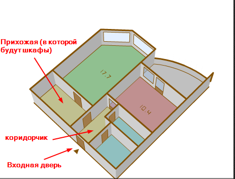

шкаф скошенный, двери с верхним подвесом (ездят перед шкафом). Секция 1 : крючки, ящики, полки и тд. Секция 2 : глубины хватит , чтобы сделать удобную вешалку для одежды. Внешний вид : три одинаковых двери.

Оставшуюся прихожую легко себе представить зайдя в обычный туалет. Он примерно такой же площади. Даже если в туалете все стены зеркальные, что, несомнено, "расширит горизоны", удобно ли будет в нем одеваться и встречать гостей?

Klausss написал : Оставшуюся прихожую легко себе представить зайдя в обычный туалет. Даже если в туалете все стены зеркальные, что, несомнено, "расширит горизоны", удобно ли будет в нем одеваться и встречать гостей?
А у меня перед прихожей есть еще маленький коридорчик, вот как на картинке. Думаю, раздеваться можно там, а потом вешать в шкаф.
Если все двери сделать зеркальными, как это вообще будет выглядеть - зеркальный почти квадрат? не буду я или гости тыкаться в эти двери и пытаться пройти сквозь них? :))))

Nuty написал : А у меня перед прихожей есть еще маленький коридорчик, вот как на картинке.
Спасибо что сказали. :) А не проще из коридорчика сделать проход в большую комнату, а в помещении, называемом "прихожая" устроить полноценную гардеробную? Зачем Вам эти лабиринты в квартире?

Klausss написал : Спасибо что сказали. :) А не проще из коридорчика сделать проход в большую комнату, а в помещении, называемом "прихожая" устроить полноценную гардеробную? Зачем Вам эти лабиринты в квартире?
Я б с удовольствием так сделала, но все стены в квартире несущие, квартира в ипотеке, а лабиринт этот уже был от застройщика...мне самой это жутко не нравится. :(

Вот тут, имхо, будет разумным вообще отказаться от левой части шкафа. А оставшуюся часть разделить на 3 выдвижных шкафа - на первом сделать мелкие (сантиметров 20) полочки, а на втором и третьем - сделать крючки. Погуглите "Выдвижной шкаф". Сама по себе идея спорная - но для вашей планировки идеальная. Тем более что внутренности не обязательно делать из ДСП, можно сделать что-то вроде http://polosatiy-lev.ru/d/178736/d/361639806_7.jpg на колесиках. На полу сделать воронкообразные "парковки" для колес, чтобы в закрытом виде все ровно стояло. А еще вы оцените возможность выкатить секцию шкафа в зал, чтобы разобраться с сезонной одеждой, например.
А слева поставьте пуфик-сундук с полкой для обуви. Бардака будет меньше, простора больше, а объем места для хранения увеличится намного, так как не нужно будет _заходить_ в гардеробную.
