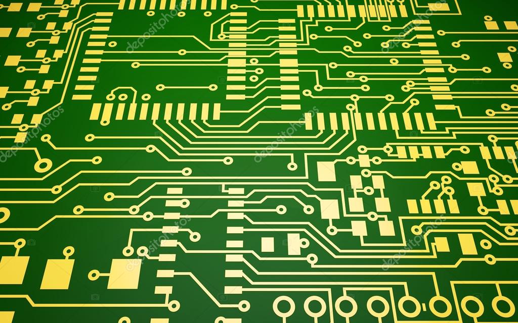

Ирина70, Я бы снял облицовку колонки, предварительно отключив разъемы идущие к табло, чтобы не оторвать провода. Затем снял бы табло с облицовки и подключил его разъемы на прежние места.после этого включил колонку и стал шевелить провода и нажимать на табло там , где печатная плата с дорожками.
https://st.depositphotos.com/1035653/2035/i/950/depositphotos_20357263-stock-photo-circuit-board.jpg
Возможно контакт восстановится.
