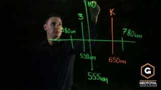

А вот почему зеленый луч видно лучше чем красный в видио-ответе :)
Почему зеленый лазерный луч видно лучше красного

Turist написал : А вот почему зеленый луч видно лучше чем красный в видио-ответе :)
в видива-ответе :) нет красного, там оранжевый (у меня цветокалиброванный монитор). если бы снимали именно с красным, то разница была бы очевидна. обратите внимание, в скриншоте ролика есть красная полоска, разделяющая экран и служебную информацию. и эта полоска отчетливо разделяет движение и статику (чтобы увидеть время, мы специально смотрим вниз). а вот если бы она была зеленой, то все слилось бы в общее поле.
поэтому реклама от гео-тотал незащитывается:) мое мнение прежнее -от зеленого луча глаз устает меньше (при длительной работе), и именно для этого производители морочились с преобразованиями цвета. но для широкого маркетингового охвата (типа нафик зеленый луч -домашнему мастеру?) была придумана нанометрическая легенда.:)

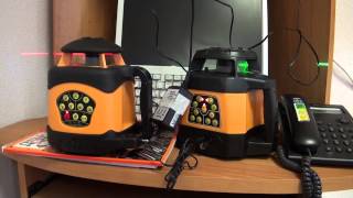

Для сомневающихся и танкистов... Берем 2 ротационных нивелира с зеленым и красным лазером... Зеленый лазер VS Красный лазер Смотрим на стену в 8 метрах от них, (комната освещена лампами дневного света и 2 окнами) Зеленый лазер VS Красный лазер а теперь закрываем окна рольставнями Зеленый лазер VS Красный лазер
