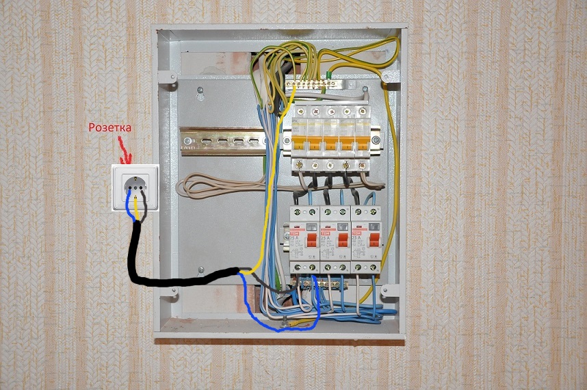

Мужики-электрики, подскажите как запитать розетку от щитка? Фото прилагаю.

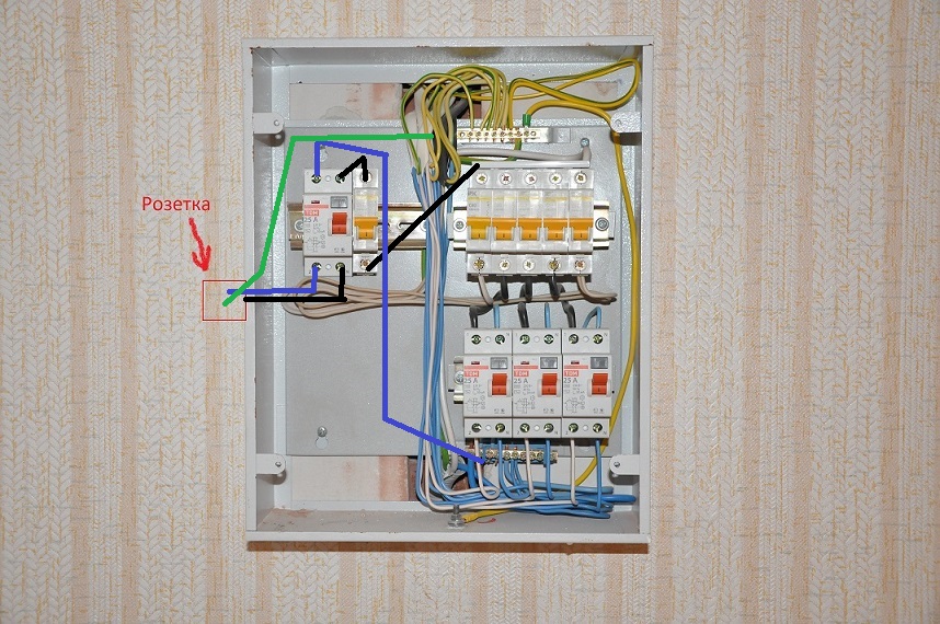

  1. поставить в щит дополнительный автомат С16 +узо к нему 30мА 25-40А.
  2. поставить розетку наружного или скрытого монтажа, запитать от узо.
  3. если розетка нужна раз в год - поставить в щит розетку на дин-рейку

andrewkhv, спасибо, что не прошли мимо! Розетка наружная рядом со щитком будет, пользоваться буду ей регулярно - зарядка телефона. Я не электрик, поэтому, если можно, подскажите более подробно как произвести подключение

sander написал : подскажите более подробно как произвести подключение
Да куда уж подробней.. кстати можно и проще.. т.к. там только зарядка будет...

Ну вот теперь понятно! Большое спасибо! Значит можно и без узо? Думаю розетку без земли поставить, вилка зарядника без заземления.

sander написал : Значит можно и без узо?
Не без УЗО, а без "дополнительного" УЗО
sander написал : Думаю розетку без земли поставить,
Уж лучше поставьте... хуже точно не будет... а то мало ли что вдруг воткнете туда..

А этот серый гробик накладной? Можно тогда ему в бочину прямо розетку для скрытого монтажа вмонтировать) Или колодку прикрутить. Автоматика, конечно, не наводит на позитивный лад...

haramamburu написал : Да куда уж подробней.. кстати можно и проще.. т.к. там только зарядка будет...
тогда действительно можно и без дополнительного узо и автомата
п.с. а каковы номиналы автоматов и что за линии у вас без защиты узо (крайние автоматы)?

автоматы слева направо: плита на 40 - 1шт, розеточная сеть на 20 - 3 шт, освещение на 16 - 1 шт. Значит без узо: плита и освещение
