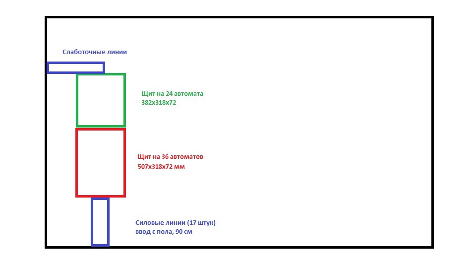

Добрый день! Дано - новостройка И-155. Хочу поставить себе 2 скрытых щитка - на 24 модуля (для слаботочки) и под ним щиток на 36 модулей для электричества. Стена - несущая. Проем, который надо сделать - примерно 90 см в высоту, 32 см в ширину и 72 мм в глубину. Щиты - Hager на 24 модуля, под ним - на 36 модулей. Вопрос - можно ли штробить? Сосед с другой стороны этой же стены не стал заморачиватся и заштробил свои щиты на 10 см вглубь (щиты напротив друг друга не попадают, я замерял). А я задумался, можно ли это делать? Вот примерно что хочу сделать:
Щиты:

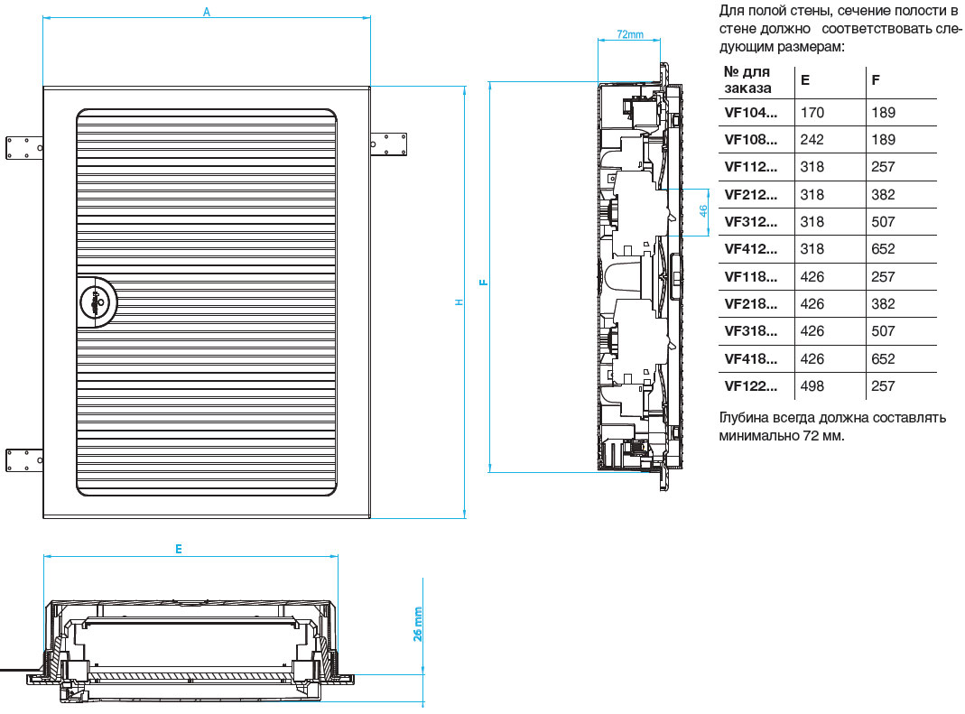

В нишу 72мм глубиной этот щиток никак не влезет - надо минимум 90мм

ksiman написал : В нишу 72мм глубиной этот щиток никак не влезет - надо минимум 90мм
Ну вот тут даже указано - минимально 72 мм. И на самом щитке написано. У меня VF312 и VF212

kanmaster написал : Вопрос - можно ли штробить?
штрабить то можно, то вот для установки щитков этого мало. защитный слой бетона на несущих стенах И-155 (и не только) - 30-50мм (по собственному опыту). придется резать арматуру, а этого уже точно делать нельзя. Лучше проштрабить до арматуры (или вообще не штрабить) и сделать фальшстену (листы ГКЛ/ГВЛ приклеить или на каркасе сделать), тогда и провода можно удобнее спрятать.
Да, Golf немного тоньше, но под корпус 72 придётся делать нишу глубиной не менее 80мм. Силовая арматура обычно на глубине менее 40мм. Если удасться уместить нишу внутри ячейки арматуры - good. Хотя 90см - многовато...

02.09.2013 в 20:16:49
А если арматуру не резать, а заштробить сколько до нее там идет - по опыту с подразетниками, могу сказать что там 4 см есть точно. Плюс 1 см штукатурки - итого 5 см. А на 5 см. пусть он выпирает из стены. Или колхоз?

02.09.2013 в 20:19:20
kanmaster написал : А если арматуру не резать, а заштробить сколько до нее там идет - по опыту с подразетниками, могу сказать что там 4 см есть точно. Плюс 1 см штукатурки - итого 5 см. А на 5 см. пусть он выпирает из стены. Или колхоз?
Колхоз конечно, но можно из гк сделать типа рамочного постамента
