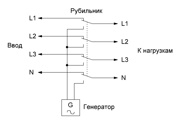

старыймастер написал : Схему нарисовать проблематично мне. но в двух словах проблема такая. Дом питается от 3 фазной сети. В щитке фазы после противопожарного УЗО ( которое я отключил, дабы не убить генератор при внезапном включении сетевого питания )распределены по нагрузкам дома, в частности-некоторые через 3-фазное УЗО, потом -на автоматы соответствующих линий. При отключении питания запустил генератор из гаража. который соответственно запитан на одной из фаз. Однако, напряжение в щиток не поступает ни на одну фазу от генератора. :confused: Может дело в 3-фазном УЗО, которое не пропускает только одну фазу? Ему наверное надо или три фазы или никак? :eek: Что сделать в этом случае? Может быть поставить дополнительный автомат в обход трехфазного УЗО, через который будет питаться автоматика котельной и верхний свет ( генератор по любому больше не вытянет) ?

НЕМЕЦ, А мне такой подойдет? Johnny27, Прочел по вашей ссылке пост и стало совсем тоскливо: я мало что понял! Если не сложно, господа форумчане, объясните мне, чайнику, знакомому с тремя фазами и нулем КАКОЙ КУПИТЬ РУБИЛЬНИК И КАК ЕГО ПОДКЛЮЧИТЬ В ЩИТКЕ, ЧТОБЫ ОТ ГЕНЕРАТОРА РАБОТАЛИ ТРИ ФАЗЫ- КАК ОДНА. А В ШТАТНОМ РЕЖИМЕ- НАГРУЗКА РАСПРЕДЕЛЯЛАСЬ ПО ВСЕМ ФАЗАМ КАК ОНА ЕСТЬ СЕЙЧАС.

старыймастер написал : Простите. а перемычки-то где ставить?
Чтобы было немного понятнее - набросал схемку правильного подключения 1-ф генератора к 3-ф разводке :)

ksiman, Так уже легче маленько стало. Те в рубильнике со стороны контактной группы. на которую подключается генератор, перемкнуть фазы? Правильно?

старыймастер написал : Те в рубильнике со стороны контактной группы. на которую подключается генератор, перемкнуть фазы? Правильно?
Правильно :)

ksiman, Теперь, если позволите. вопрос по ссылке http //e-volta.ru/katalog/products/perekljuchateli/3241 там правда. называется устройство не реверсивным рубильником. а групповым переключателем. Но вроде предназначение то же самое. Правда. из картинок непонятно, как он работает. С виду -обычный автомат. А где же нулевое положение? и почему там два флажка? и есть ли такие устройства у более "брендовых" фирм ( тоже на три модуля?)

Групповой переключатель это почти реверсивный рубильник. Нулевое положение - флажок по середине. Флажка там 3, т.к. полюса 3 Вам необходим четырёхполюсный, т.к. N тоже надо рвать Типа этого http://e-volta.ru/katalog/products/perekljuchateli/3242

старыймастер написал : У меня в гараже розетки запитаны через распаячную коробку. так что из коробки выведу шнур с вилкой на генератор. Тогда на 200% будет исключено касание под напряжением.
Да-да-да)) А когда появится основное питание, и кто-нибудь вытащит вилку из розетки генератора.... Нет уж, два у Вас пути - рубильник или АВР. Поскольку генератор без автозапуска - ставьте рубильник. ksiman уже нарисовал Вам схему.
