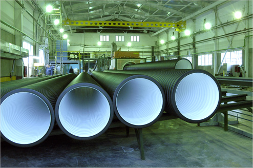

Гофратруба 40 см? Что это.
Alex2507
Alex2507
Регистрация: 15.07.2013
Сочи
Сообщений: 1697
19.09.2013 в 20:59:46
ZaxvatovM написал : Гофратруба 40 см? Что это.
есть такая)))

[QUOTE=Alex2507;4037465]есть такая)))
Автор создал проблему из ничего.

sergey_sav написал : Зато гарантированно. Кстати, полагаю, автор попутал "см" и "мм"... ;) Это к вопросу о норных собачках.
Да, действительно, 40 миллиметров..
