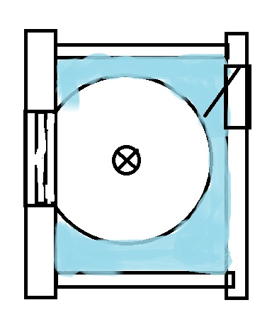

Прораб, благодарю за исчерпывающие ответы! А как вы решили эту задачу с низким к окну потолком? И да, зачем на верхний свет три жилы (если одна лампочка)?

mcuser написал : А как вы решили эту задачу с низким к окну потолком?
Верхний откос окна стал и верхним уровнем потолка. Так как площадь кухни невелика и при очень высоких потолках возникает ощущение колодца. Если смотреть снизу на на потолок то примерно так:
Голубеньким бордюрчик уровень на ~15 см ниже основного.
mcuser написал : И да, зачем на верхний свет три жилы (если одна лампочка)?
Даже для одной лампочки нужно применять трехжильный кабель. см. ПУЭ-7 п. 7.1.70. А учитывая возможные модернизации (вдруг вам заблагорассудится люстру Чижевского подвесить или китайский вентилятор) предпочитаю закладывать кабель 5х1,5 (пяти жильный).
