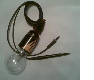

sire написал : Не могли бы Вы ответить на вопрос #99, пожалуйста.
Если хотите узнать подключен ли в розетке 3 провод (заземление, зануление). Просто берете контрольную лампу. Индикатором находите в розетке фазный провод (например левое отверстие розетки). В него вставляете один щуп контрольки и второй щуп во второе отверстие лампа должна гореть (проверяем целостность лампы и контрольки). Если лампа горит, медленно вынимаем один щуп контрольки из розетки и касаемся им заземляющих контактов (внимание фазный в розетке и фаза есть на другом щупе через лампу). Если лампа горит, значит земля, зануление есть. Если не горит значит заземления, зануления нет.
Если лампа горит, это не значит что оно есть и правильное (но это следующий этап).
