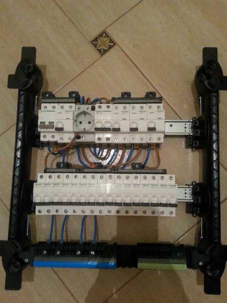

Alex2507 написал : я не знаю какие будут кондеи, пусть и слабые, но запас не помешает. не 3х1.5 ложить ведь.
даже если и знаете, в любом случае 2.5 квадрата на сплиты оптимально.

Solovey написал : даже если и знаете, в любом случае 2.5 квадрата на сплиты оптимально.
В принципе я тоже так делаю..но в реалии даже при 1.5 мм2 меди и без отдельной линии сплит будет работать ..то что на розетки 16 А -2.5 мм2 это оптимально..а на одно килловатный сплит отдельная линия 2.5 мм2 это просто традиция и роскошь..пылесос и тот мощнее:) А какую защиту ставить на сплит ? 16 А или лучше 10 ?

jud-suss написал : В принципе я тоже так делаю..но в реалии даже при 1.5 мм2 меди и без отдельной линии сплит будет работать ..то что на розетки 16 А -2.5 мм2 это оптимально..а на одно килловатный сплит отдельная линия 2.5 мм2 это просто традиция и роскошь..пылесос и тот мощнее:) А какую защиту ставить на сплит ? 16 А или лучше 10 ?
а вы уверены что заказчик не поставит туда какую нибудь промышленную установку которую ему кто-нибудь подгонит?)))

в общем в магазине начали подбирать и вот к чему пришли. щит прагма 2х18
  1. выключатель нагрузки ISW 2П 40А - 1шт.
  2. диф. ilD 2П 16А 10mA AC - 1шт.
  3. iK60 1П 16А С - 10 шт.
  4. диф. ilD K 2П 25А 30mA AC -4шт. (
  5. iK60 1П 10А С - 5шт.
  6. iK60 2П 32А С 1шт.
  7. iK60 1П 25А С 1шт. проверьте все ли правильно . какой кабель рекомендуете для монтажа в щите?

Alex2507 написал : а вы уверены что заказчик не поставит туда какую нибудь промышленную установку которую ему кто-нибудь подгонит?)))
я сам такого не встречал..просто сейчас делаем квартиру в сталинке 60 года..там ввод 2.5 мм2 алюминия..я на группы тоже разобью. но сам понимаю что это только "для эфимерного удобства" и для заказчика -этому будет приятно видеть серьезный щит.. как ни странно у него будут и сплиты и стиралка и может даже электродуховка - у меня тоже самое при таком же вводе..и все будет нормально работать..а если все это будут вместе включать -то будет выбивать вводной автомат и никакие группы не помогут... А щит у вас получится хороший что тут говорить:)

критикуйте! где неправильно? буду исправлять...:o
