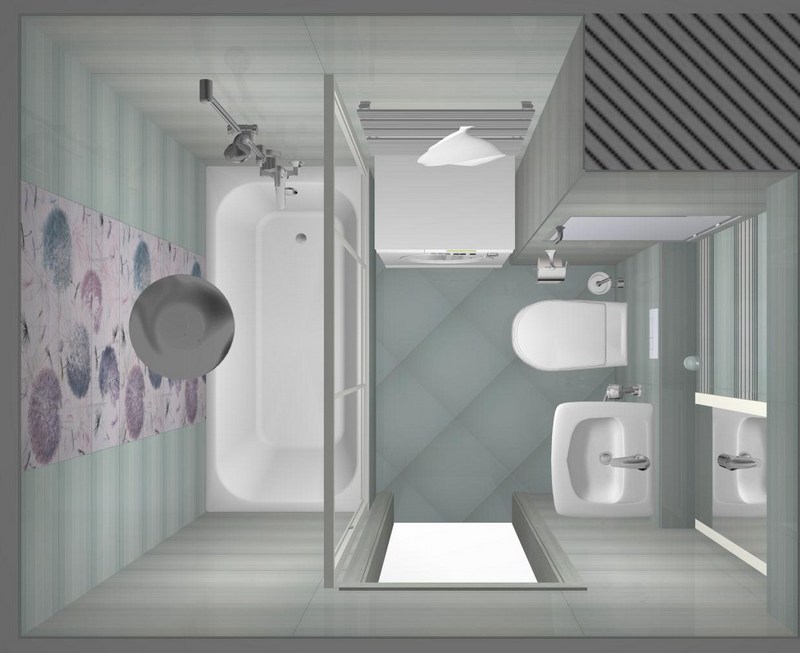

Tehnik-san написал : есть и такое предложение

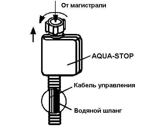

Это хорошо дизайнерски, но места не экономит. А что там за блямба на водяном шланге стиралки?

Слушатель написал : А что там за блямба на водяном шланге стиралки?
Внешний водяной клапан (такие же бывают на посудомоечных машинах), который перекрывает воду до шланга и как следствие можно использовать более дешёвый и менее прочный шланг после клапана, т.к. шланг не находиться под постоянным внешним давлением. В отличии от специального шланга подверженного внешнему давлению при клапане внутри стиральной машины.

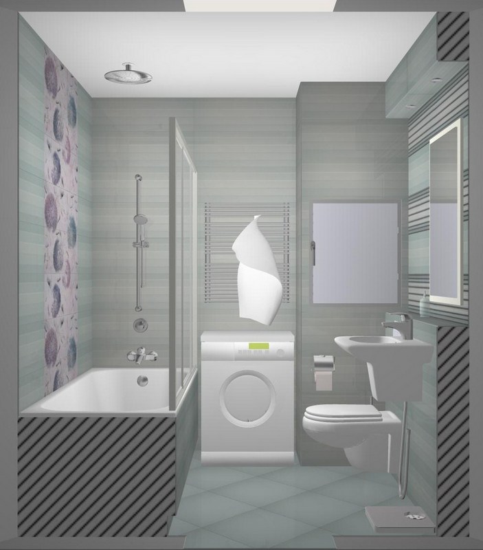

В такой ванне можно поставить ещё не одну стиральную машину, об оптимизации можно особо не задумываться - места там много. В такой ванне рядом со стиральной машиной можно легко разместить обычную и даже большую раковину на привычном уровне.

ser000 написал : Внешний водяной клапан
Проводов не видно...

Слушатель написал : ... что там за блямба на водяном шланге стиралки?
Это элемент защиты от затопления

По моему у Tehnik-san, самый хороший вариант и стиральная машинка, полноценная может стоять.

виктор1 написал : самый хороший вариант и стиральная машинка, полноценная может стоять.
Вариант хороший, но ванная большая, в маленькой ванне на месте машинки обычно размещён стояк и без радикальных мер так же не входит.

07.10.2013 в 18:07:55
ser000 написал : ... в маленькой ванне на месте машинки обычно размещён стояк и без радикальных мер так же не входит.
... а так ? ))
http://www.mastercity.ru/showthread.php?t=61976&page=99&p=2656583&viewfull=1#post2656583
Равшан
Равшан
Регистрация: 21.10.2012
Пермь
Сообщений: 1211
07.10.2013 в 20:27:29
Tehnik-san написал : ... а так ? ))
http://www.mastercity.ru/showthread....=1#post2656583
Здесь бы стиральную машину с полотенцесушителем и раковину поменять местами.И раковину с зеркальным шкафчиком поставить рядом с ванной.И электроприбор(машина) оказался бы подальше от воды,безопаснее опять же.
Т.к. было бы удобно лазить из ванны и душа в зеркальный шкафчик над раковиной(например за шампунем,за бритвой итд.).А так шкафчик и полочки оказались на другой далекой стене.

07.10.2013 в 21:56:02
Так можно, но предпочитаю электроприборы по максимуму отдалять от ванны (не люблю электричество), тем более, если перегородка не капитальная, а ведь сверху у стиральной машины кроме щита из ДСП ни какой защиты нет. Всякого рода СПиПы тоже такого соседства не приемлют.
В такой ванной возможны варианты:
  1. Раковину вернуть в исходное место, а стиральную машину в угол рядом с унитазом (такой вариант и предпочёл для реализации у себя). А над стиральной машинкой после этого можно вешать/ставить шкафчик.
  2. Унитаз поставить рядом с ванной, а раковину и стиральную машину по правой стене рядом и/или друг над другом.
  3. Брать ванну по меньше (сидячую) и ставить её по стенке где на картинке стиральная машинка или где мойка и унитаз, или укоротить (заменить на душевую кабину) и оставить там же, а раковину вмещать в левый угол.
