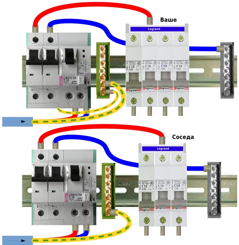

woddy написал : что еще на том автомате?
Я уже где-то выше писал, это просто светильник над дверью (лампочка 50вт).
Ладно, пусть для стиралки останется на том месте, хотя мне кажется это и не правильно. НО какую замену ему сделать?

Ким написал : Можно всю обвязку между счетчиком и автоматами медью сделать а не алюминием.
Правильно. Так как приходящий нулевой провод на Ваш счетчик прикручен к планке. А должны сидеть вверху. Там 8 отверстий под болт М5. 4 – приход на счетчик, 4 – зануление эл. плит. Например (просто), материал Ваш (провод 6 мм.кв, Дин рейка, 0-колодка, УЗО, 4-5АВ). 1 – замена проводов внутри эт. щита по Вашей квартире (потребуется распломбировка счетчика) 2 – демонтаж старых АВ 3 – монтаж УЗО, АВ, нулевой колодки 4 – подключение уходящих линий Узнать во сколько обойдется(электрик обслуживающий)?

Todd, АВ для стиралки прекрасно станет к остальным АВ:

woddy написал : Лично меня бы совесть мучила, что мог сделать хорошо а не сделал.
Применял маленькую хитрость в таких случаях. У соседа стоят АЕ1031 – 10 лет назад которые должны быть на свалке. Если соседям до лампочки какая разница им будет если на халяву получат 1 – 40А ИЭК, 2 – 16А ИЭК. И самое главное дополнительное место для будущей дополнительной линии. И как бонус на халяву ДИН рейка и 0- колодка. А так как АВ должны быть заменены и они куплены, то электрик с обслуги не куда не денется. А теперь посчитаем, на сколько похудеет бюджет, если это купить соседям.

Bladiclab написал : 1 – замена проводов внутри эт. щита по Вашей квартире (потребуется распломбировка счетчика)
А разве ОТ счётчика провода тоже пломбируются? Получается, ещё мосэнерго вызывать...
Bladiclab написал : Пусть меняют. Не удивлюсь что ИЭК. Зато место появится.
ИЭК лучше не ставить? Готов доплатить\купить сразу нормальный, если бы быть точно уверенным, что вещь хорошая. Кстати, в леруа-мерлен можно покупать автоматы? Вроде выбор есть.

Todd написал : А разве ОТ счётчика провода тоже пломбируются?
Не провода, а счетчик.
Todd написал : ИЭК лучше не ставить? Готов доплатить\купить сразу нормальный
Вот и дорога к копромису.

Кстати, подскажите характеристики медного провода, которым лучше переделать разводку всю?

ПВ–1 медный, сечением 6 мм.кв.
