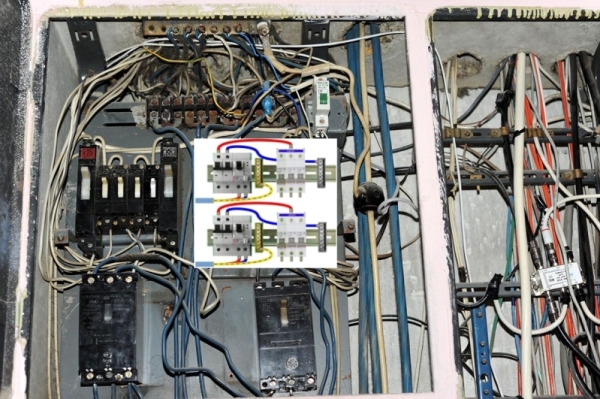

Вот как выглядят счётчики (многотарифник наш). Квартирный щит делать не будем.
Соседи не факт что согласятся менять, поэтому в первую очередь наша квартира интересует.

Todd написал : .... Вот как выглядят ......
Еще и не хУдшее состояние чем бывают щиты. Сравните с моими фото .....

Todd написал : Соседи не факт что согласятся менять, поэтому в первую очередь наша квартира интересует.
Ну подари соседям три автомата. Посмотри номиналы и купи такие же. 300-500р переплаты погоды не сделают. Зато красиво все на дин-рейке встанет, и УЗО твое войдет,..

woddy, Нет, подарить тоже не вариант... Отношения мягко говоря никакие. Максимум что можно, это перенести их автоматы куда-то вниз, например.

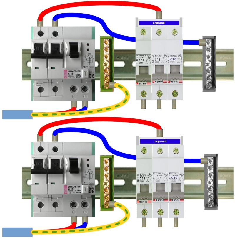

Todd, А вот такой вариант.....: На счет соседа поговорите с электриком чтобы убедил....:yu

Todd написал : Максимум что можно, это перенести их автоматы куда-то вниз, например.
Зачем их вообще трогать. Правильно Вам написали -
woddy написал : ..... все на дин-рейке встанет, и УЗО твое войдет,..
Убираете все старые автоматы и на их место ставите свою дин-рейку со всем Вашими "пожеланиями". Можно всю обвязку между счетчиком и автоматами медью сделать а не алюминием. А соседи - пусть сами решают - делать или не делать ...

Ким написал : Зачем их вообще трогать.
Так я говорю: соседские автоматы не вариант менять. Попробуем через электрика, но вряд ли. Так что соседские старые надо куда-то девать.
DED@ПВО написал : А вот такой вариант..
Это с УЗО уже? Опять же, вариант при условии, что соседи тоже переделывают.

Todd написал : Так что соседские старые надо куда-то девать.
никуда их девать не надо.Они останутся на своем месте. Вы убираете только свои автоматы. На выходе - получается то что Вам представил DED@ПВО на фото. Соседские автоматы так и остаются соседскими ....

Todd написал : Так я говорю: соседские автоматы не вариант менять
Лично меня бы совесть мучила, что мог сделать хорошо а не сделал. И пофиг что соседи. На мой взгляд мороки с переносом куда больше, чем на 300р.
но и если их не трогать, а только отодвинуть вертикальные провода влево, то 3 автомата+УЗО войдут как раз. автомат стиралки оставить на старом месте.
кстати что за коричневый провод от автомата стиралки отходит? что еще на том автомате?

Ким написал : Вам представил DED@ПВО на фото. Соседские автоматы так и остаются соседскими ..
Вообще то там места маловасто будет если не убирать соседские.... :confused: Думаю соседей электрик должен убедить, тем более что им останется только купить то что электрик скажет.....:yu и еще один АВ(стиралка) добавить запросто..... место будет навалом.:yu
