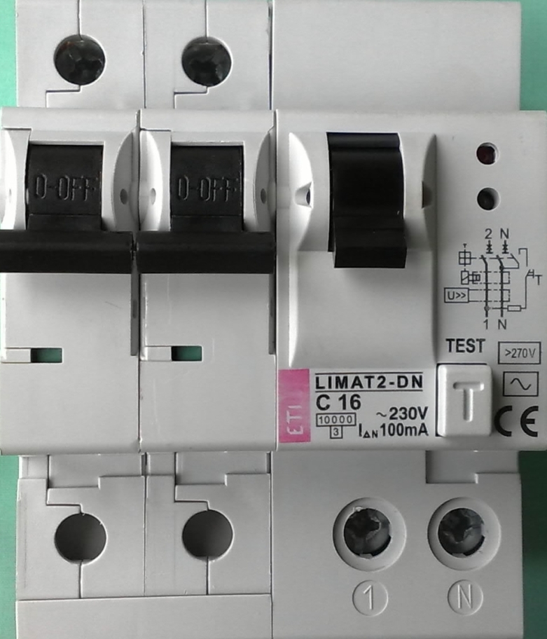

Всем привет! Недавно переехал в новостройку с электроплитами. В этажном щите на каждую квартиру стоит автомат АСКО С63 и УЗО АСКО 63А/30мА Квартирный щит пока собрал не до конца, но планирую поставить 2-3 хороших УЗО.
По опыту соседей, иногда приходится выбегать на этаж из-за ложных срабатываний УЗО. Во избежание таких ситуаций, хочу поменять его на 100 или 300 мА. Причем фирменное ставить смысла не вижу, т.к. во-первых, дорого, во-вторых, его просто сопрут. :) Также хотелось бы, чтобы при замыкании нуля и земли этажное УЗО не срабатывало.
Аско выпускает только 100мА-ные УЗО, причем по приятной цене. Достаточно ли будет 100мА для полного спокойствия или все же искать 300 мА?

cooler.od написал : Недавно переехал в новостройку с электроплитами. В этажном щите на каждую квартиру стоит автомат АСКО С63 и УЗО АСКО 63А/30мА
Поищите дифф Limat 2 в место и АВ и УЗО. Это будет самый лучший вариант. Подобные устройства в России ставятся в новостройках по умолчанию. Выглядит оно так:, но Вам нужно с буквой S, как на втором снимке. Из Российских лучше брать вот такое:Они имеют в своем составе защиту от перенапряжения свыше 265-270 вольт.

Это вряд ли. Там уравнивающий ток побольше будет. Вам нужно в этажный щит селективное УЗО, с задержкой срабатывания.

Скажите, для чего тогда придумали 100 и 300мА-ные УЗО? Не для этажных ли щитов?
Rumato написал : держите меня семеро... а на что оно должно срабатывать?
пусть утечка нуля на землю будет заботой квартирного УЗО. Правильно сказал haramamburu, ищу селективности.
Rumato написал : А может начать с поиска проблемы? Если УЗО срабатывает значит есть утечка...
Да нет пока проблемы. УЗО не срабатывает. Просто когда оно сработает, а меня не будет дома, жена не сможет его включить.
DED@ПВО, спасибо. Но Limat 2, если не ошибаюсь, стоит около 100 баксов, а энергомеру я у нас не вижу. И зачем, по Вашим же словам, в новостройке защита от перенапряжения?
medunit, АВВ точно сопрут.
НЕМЕЦ, тип не знаю, в справочниках не нашел. Впрочем, все равно снимать. :)
Насчет селективного я тоже думал, но есть они по гуманной цене?
И все же, если выбирать неселективное, то 100 или 300?

cooler.od написал : И зачем, по Вашим же словам, в новостройке защита от перенапряжения?
Ноль штука непредсказуемая, может отгореть и в новострое. Ведь наверняка джамшуды там побывали....;)

cooler.od написал : Но Limat 2, если не ошибаюсь, стоит около 100 баксов,
Не поменьше. Так ведь хорошее УЗО S тоже стоит даже поболее 100 баксов. Вот ссылка с ценами: http://electrocontrol.com.ua/produkciya-eti/ustrojstva-zashhitnogo-otklyucheniya-uzo-efi-i-differencialnye-avtomaty-kzs.html
Получается 80 баксов.

cooler.od написал : тип не знаю
На морде лица УЗО должна быть функциональная схема. Если электронное - будет значок усилителя (треугольник).
cooler.od написал : Насчет селективного я тоже думал, но есть они по гуманной цене?
Не-а... Если только IEK посмотреть.
cooler.od написал : 100 или 300?
ИМХО, 100.

Дорого. Вот честно, не вижу смысла за такие деньжищи защищать 15 метров кабеля, проложенного на территории, мне не принадлежащей. Я б в крайнем случае вообще от этажного УЗО отказался. Раньше жековские электрики шли на это, сейчас не хотят. Мол, проект и все такое. Кстати, в новых домах нашего микрорайона ставят уже ENEXT 100 mA.
НЕМЕЦ, спасибо! ИЭК селективное нашел только в рекламных проспектах, в прайсах его нету.
