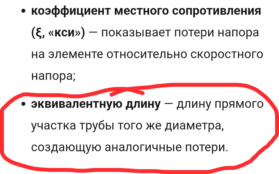

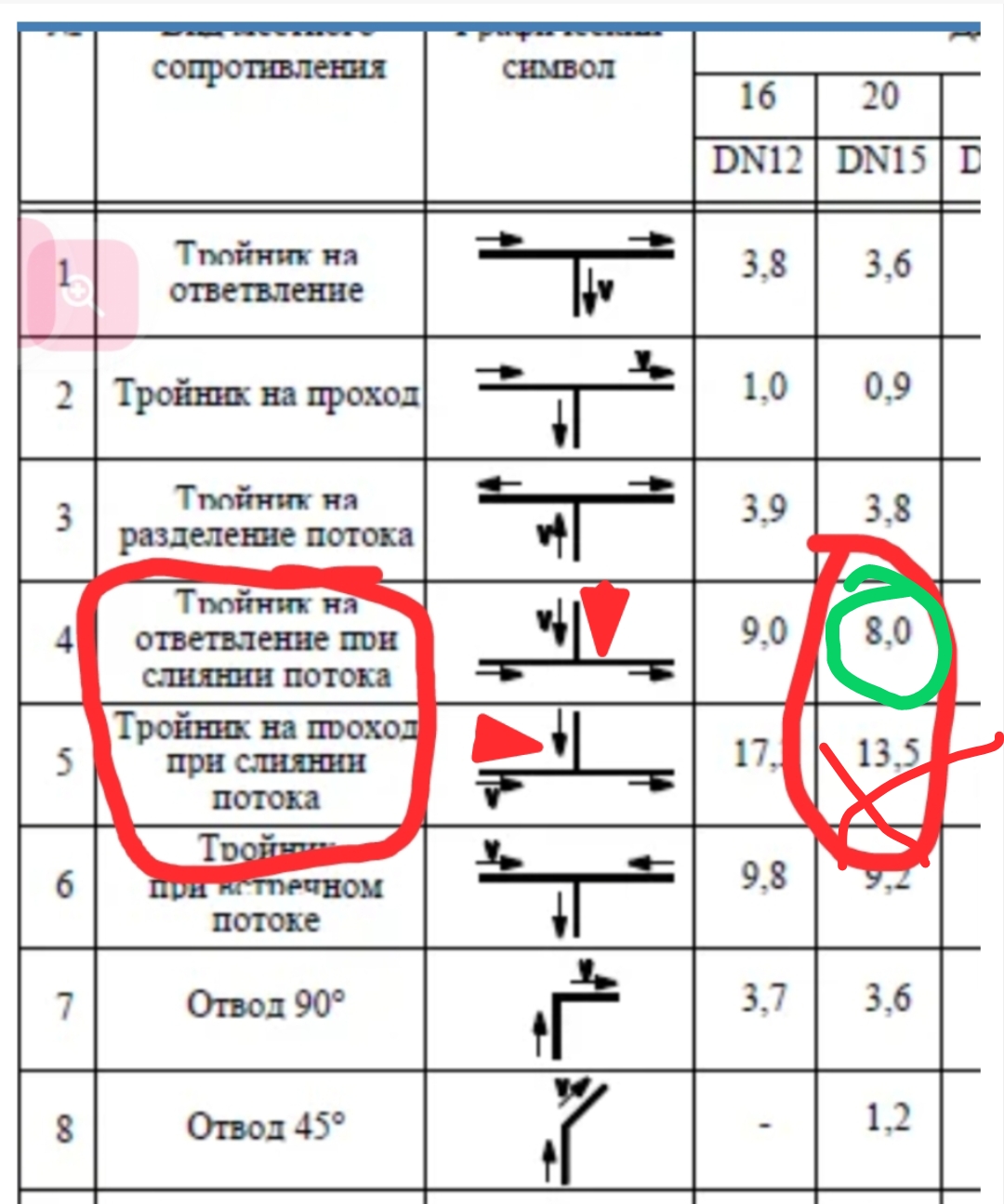

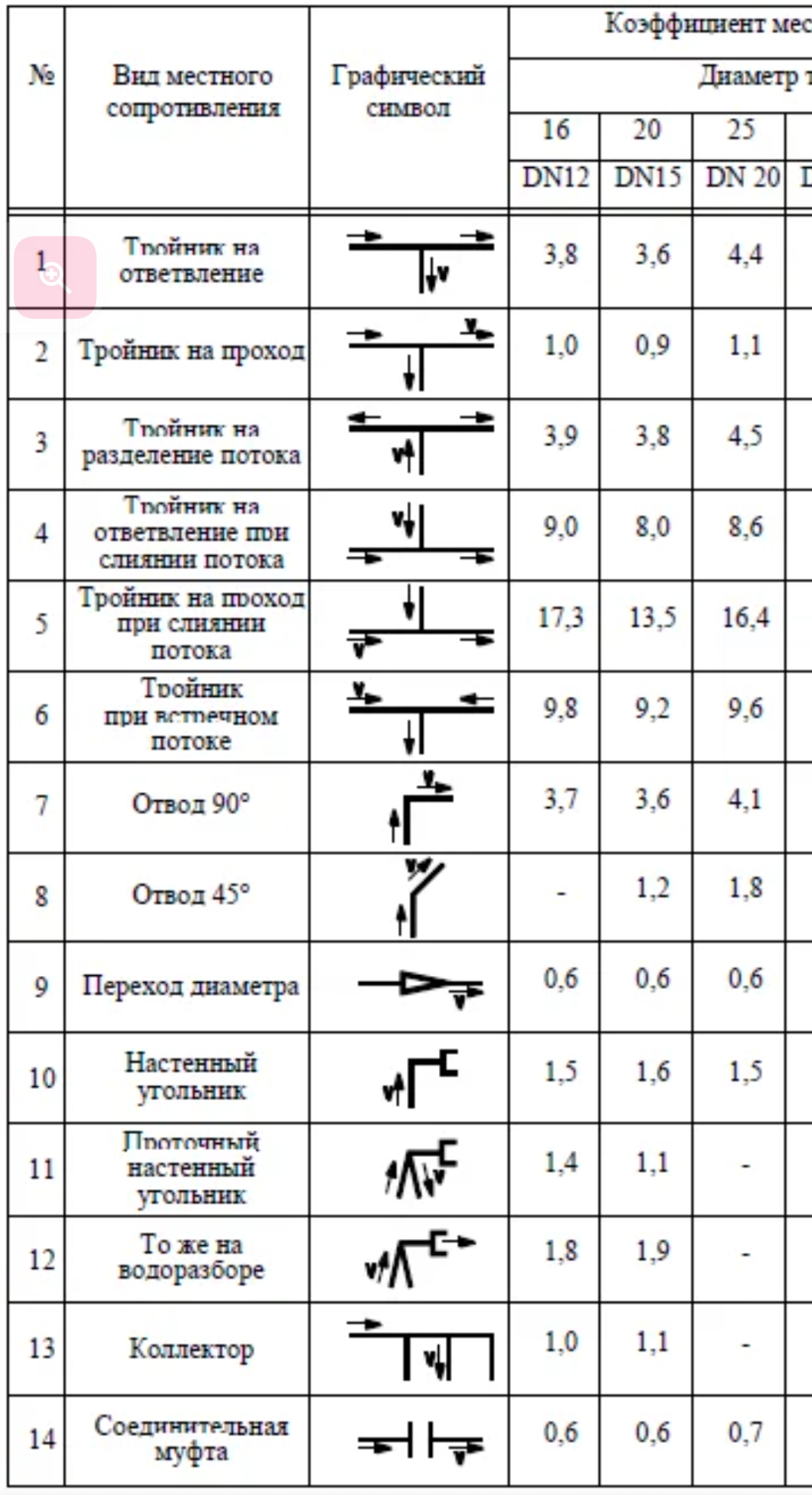

Screenshot_20260623-134309Screenshot_20260623-134115
Объясняет почему одно работает, другое - нет. Но с клапаном - уже сложнее и еще нужен КМС самого радиатора.
Распечатать, заламинировать и в коробку с трубогибом)

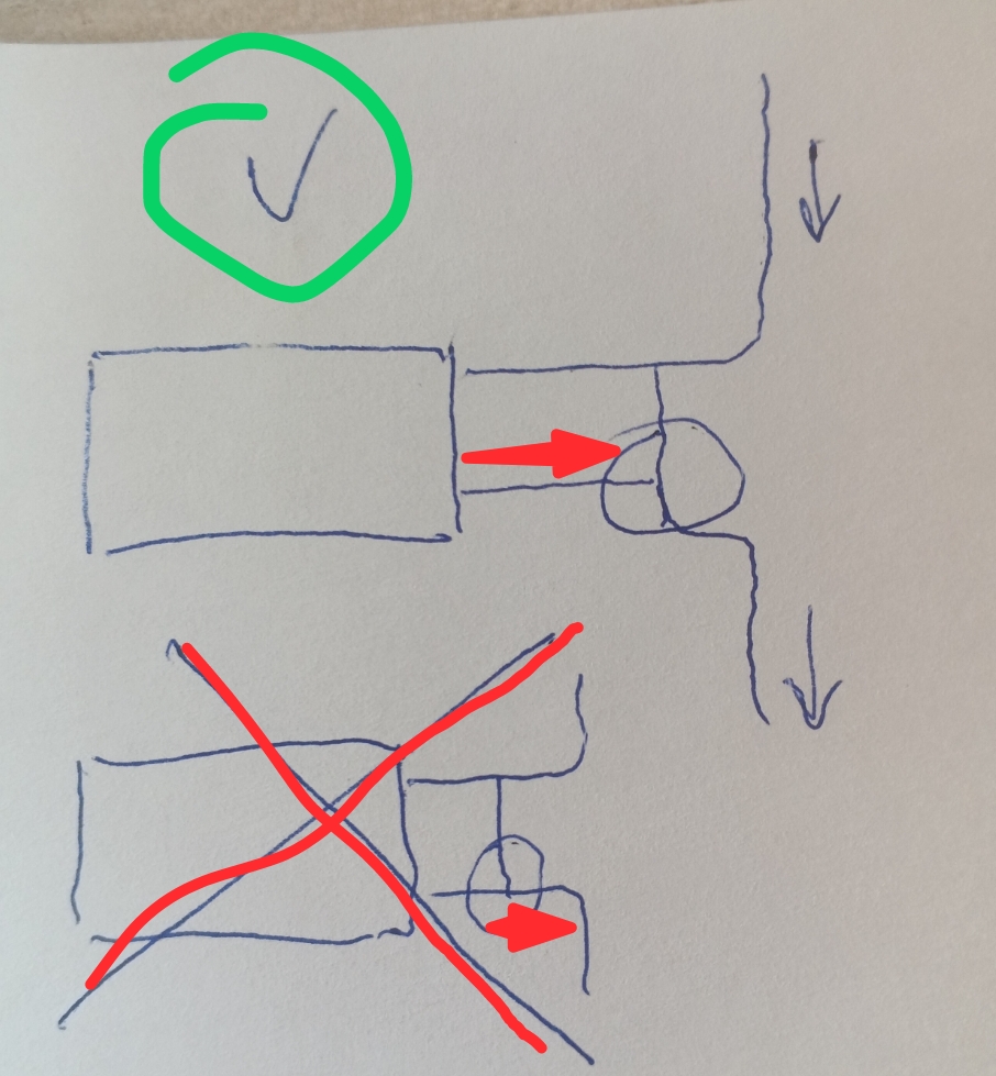

Назовем это СХЕМА BV )))
Screenshot_20260623-140900
Screenshot_20260623-140349
Вот теперь думайте)))

Стоит напомнить что в этой схеме к тройнику добавится один угол(3,6) и выигрыш станет ничтожным А именно 3/13 то есть менее 25% что соответствует примерно 6см прямой трубы 3/4 Учитывая что высота стояка 20-30-50 метров - выигрыш 6см это конечно схема БВ! Все остальные сопротивления на стояке просто меркнут перед таким революционным решением. Про эстетику молчу.

Внимание заслуживает схема 5 из таблицы и главное цифры - 13.5 явно больше 8.0
Ранее не придавал цифрам внимания - моя ошибка.

Налицо полное непонимание сути обсуждаемого. Подожду...)
