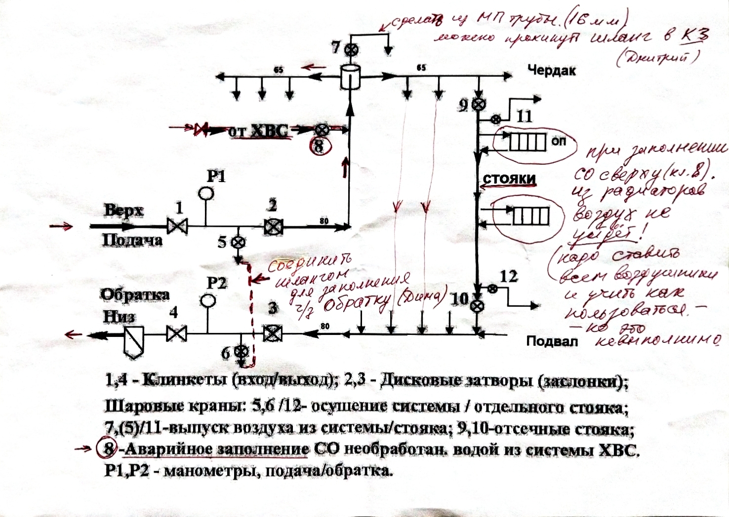

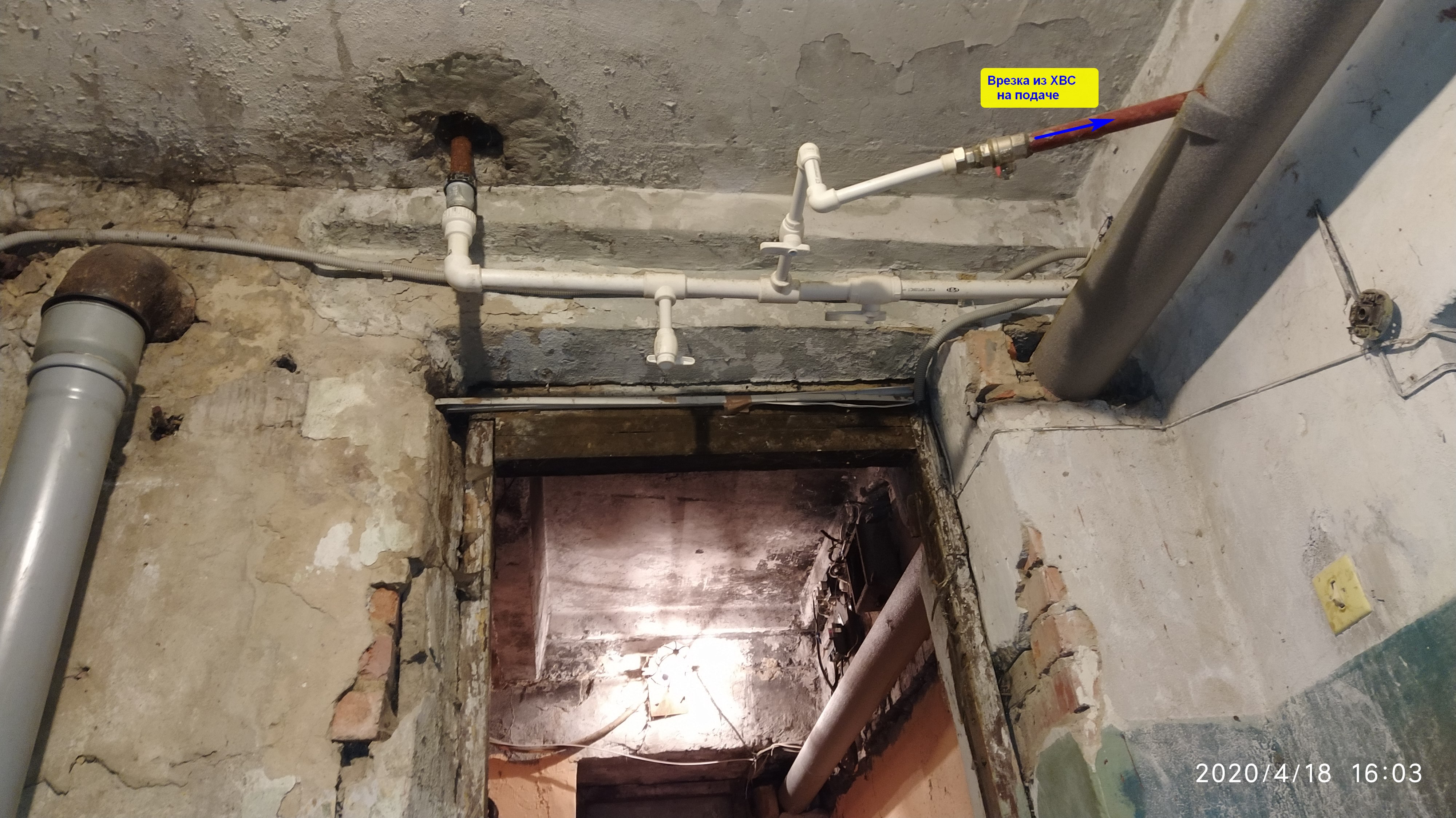

Сразу задам срочный вопрос. Хочу заставить УК отсоединить стационарную врезку для заполнения СО от ХВС в доме. Сделать разъемную. Случайно увидел, что у Санты были открыты отсечные краны на заполнение СО после слива ТН для ремонтных работ. При отключении ХВС люди будут глотать теплоноситель из СО. Обратный клапан тоже не дело. Никто из нас не знает какая вода приходит в котельную и чем её обрабатывают. Вопрос к знатокам. Смогу ли я убедить её тем, что так люди могут отравиться. Или сейчас применяются способы обработки воды без применения ядовитых веществ? Схема., фото. 1000042162

марс, отравится смогут только слепые) ТН везде черного цвета ну или около того.
а сможете убедить или нет выяснить можно только эмпирическим путем)
ну и сантехники УК конечно разные бывают, но чтоб подать ТН в ХВС мне кажется не додумаются даже ребята с горного аулагде отопления не было от рождения.
это же просто подпитка, если я правильно понял суть заданного вопроса и ваше пожелание, но правильнее скажут кто трудиться в эксплуатации.
