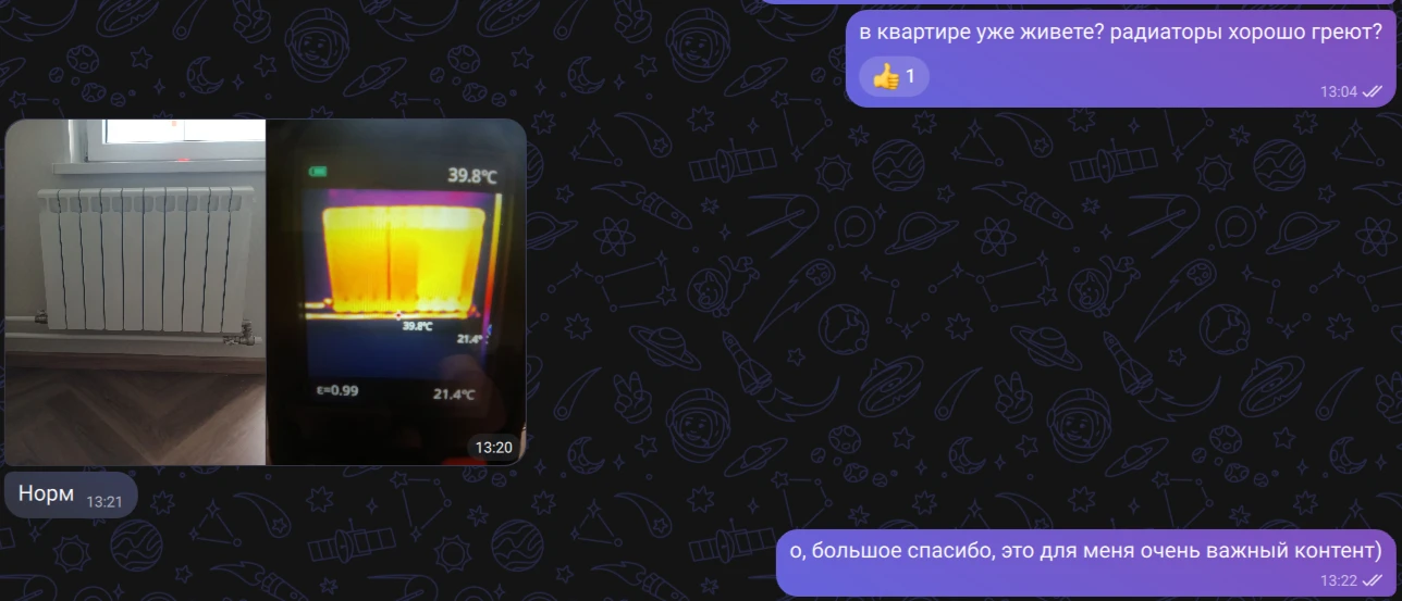

Очень мрачная снаружи и сложная для большинства монтажников серия домов II-68, кроме нижней подачи 2 радиатора из разных помещений подключены к одному стояку и располагаются по одну сторону от него, но при грамотном монтаже термостатов в каждой комнате будет своя автоматичекая регулировка температуры, а по фасаду прикрепить белый профнастил - то почти Берлин. обложка

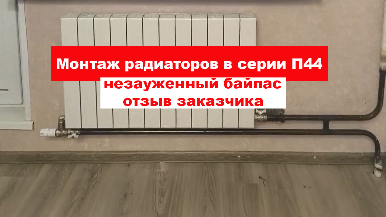

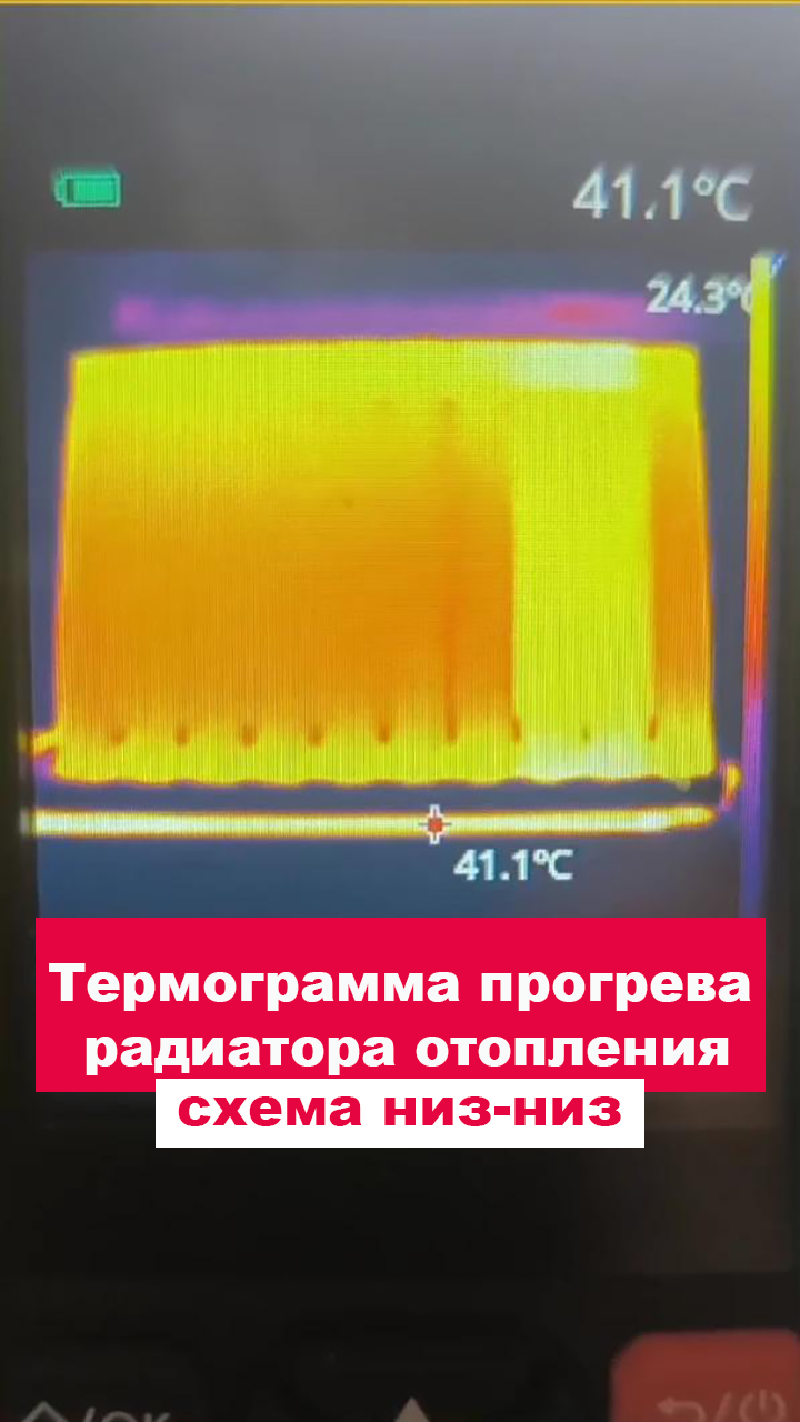

Вся страна заужает байпасы, ставит на них краны и вваривает внутри шайбы, тем самым тормозя циркуляцию всего стояка. А надо просто включить мозги, а если их нет, хотя бы телефон и спросить у нейросети: IMG_20261002_153841
Смещенный незауженный байпас в П44 с показаниями электронного термометра и отзывом заказчика:

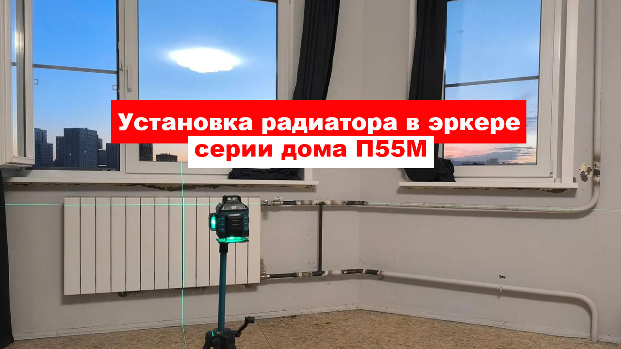

Монтаж радиатора в эркере серии дома П55М:
обложка
не рекламы ради, а понимания для, если вдруг остались какие сомнения, спросите у ChatGPT, уж он то шарит) обложка 2

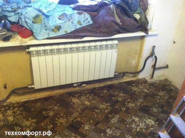

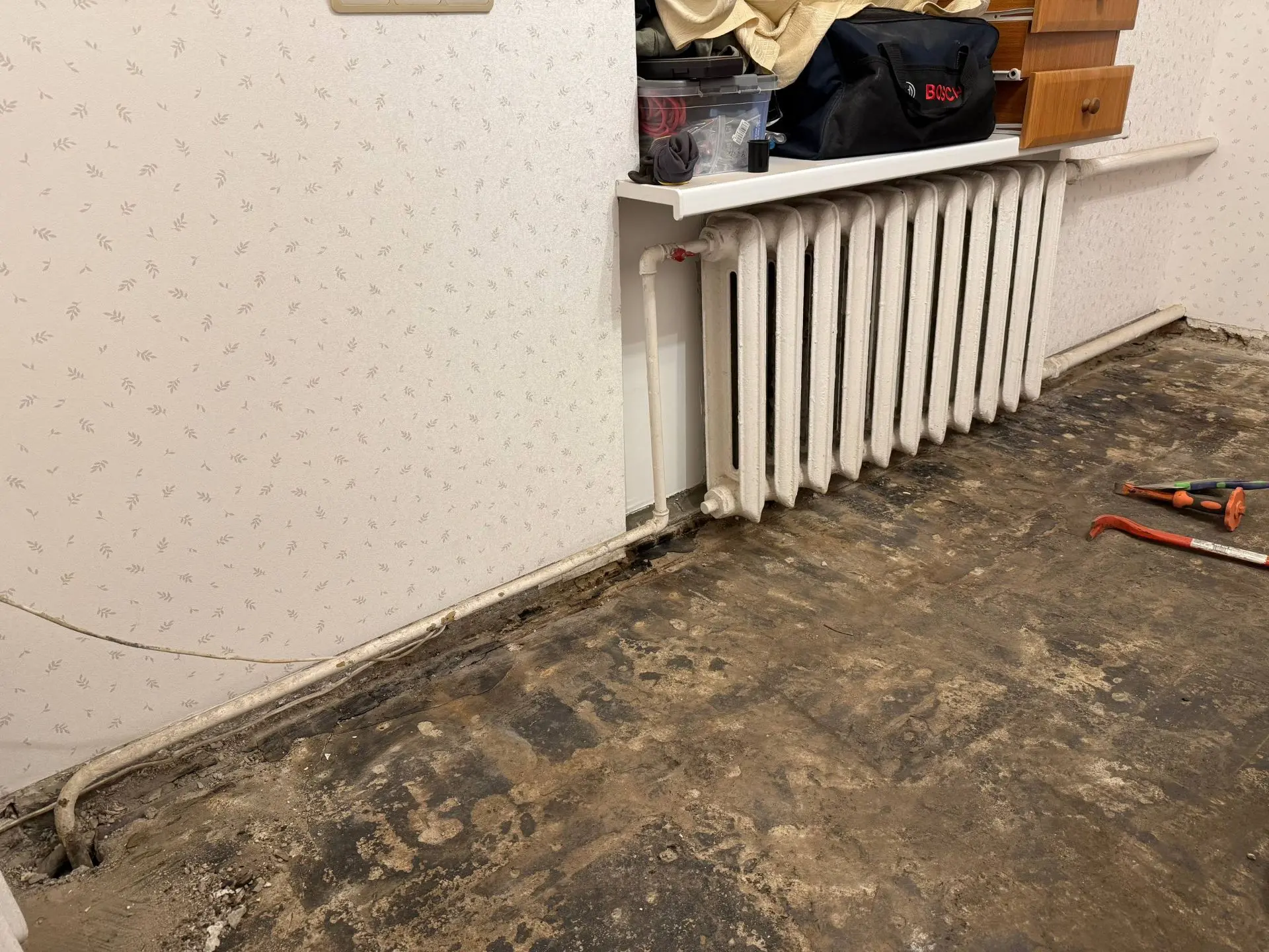

Оптимальная схема для подключения радиатора на последнем этаже при подаче и обратке с разных сторон от радиатора image image
это то что нужно переделать, так как радиатор придется снимать для отделки стен а трубами замоноличеными в перекрытиях они будут зажаты как тисками раньше я предусматривал разъемный байпас с двумя кранами, один с американкой и пружину в виде петли которая играет и добавляет свободы при снятии радиатора при конусных американках на кранах: image
но может есть какое-то более простое решение? я что-то пока не придумал

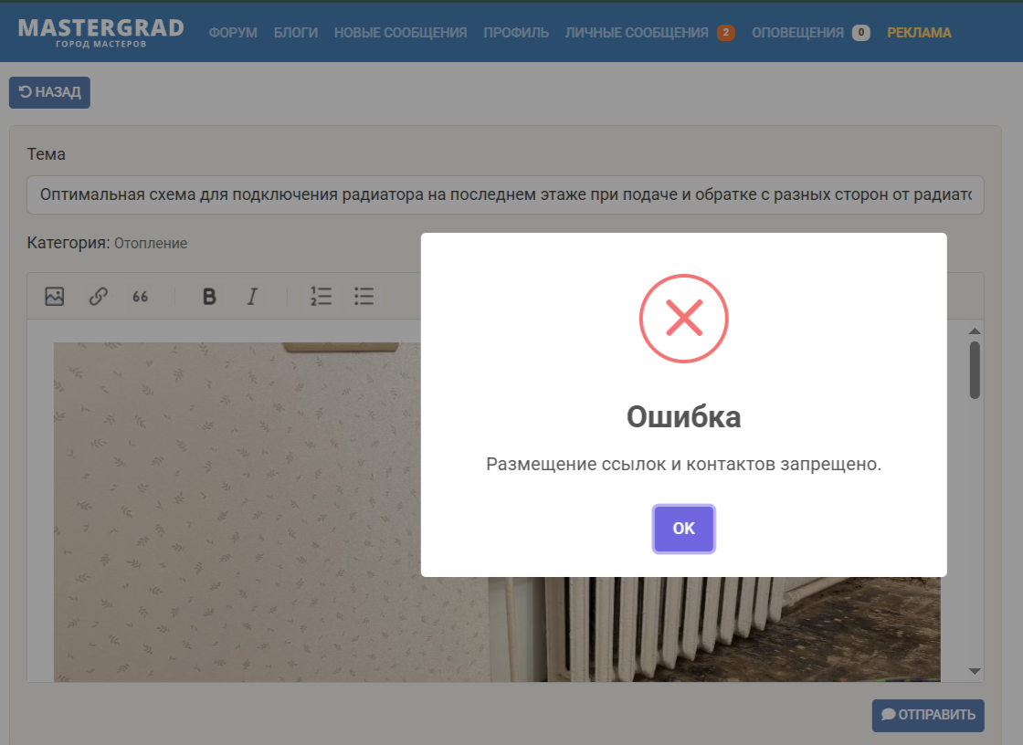

и чисто по работе форума, сначала пытался открыть отдельную тему, содержание которой я 1 к 1 скопировал в эту ветку и выскакивает ошибка image
глюк форума?
