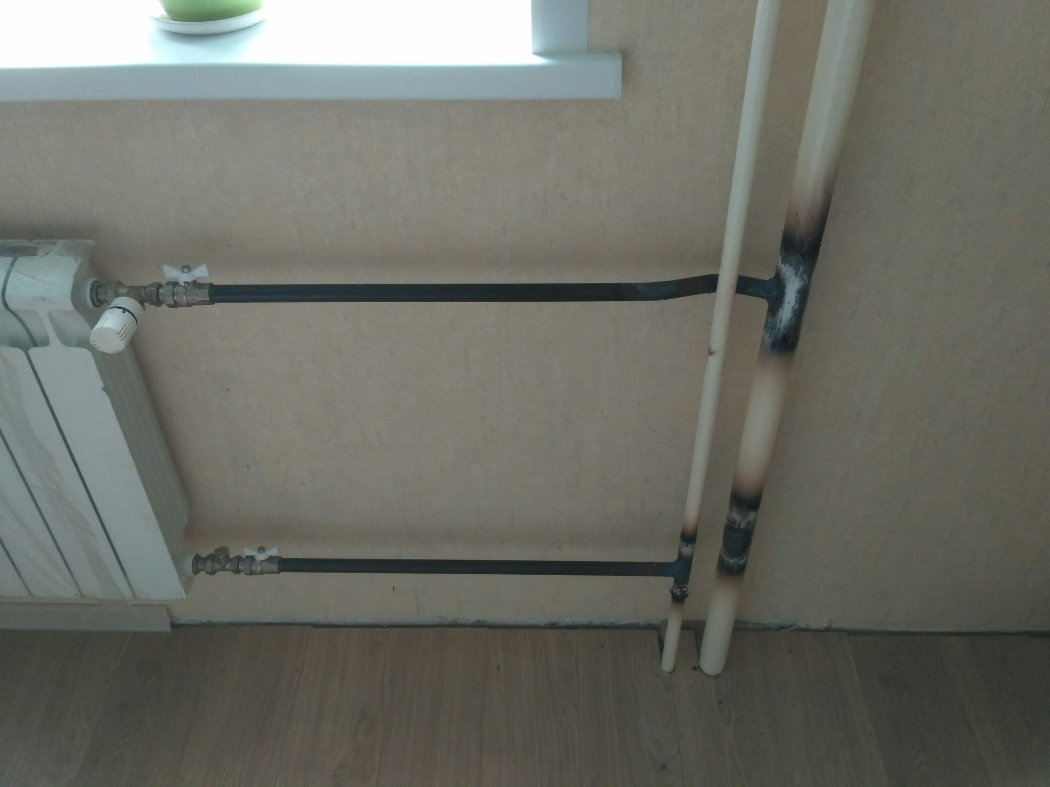

Я им предложу их же вариант но с увеличенными размерами (1" и 3/4" смещённый байпас) с терморегулятором. Не захотят значит менять в комнате с дюймовыми трубами не буду, а в остальных пусть ставят. За совет спасибо, но мне не настолько новые батареи нужны, главное другим не навредить. К слову, как ставится терморегулятор на новую батарею? Труба наращивается или используется переходник?

Valery Mukhtarulin написал: как ставится терморегулятор на новую батарею? Труба наращивается или используется переходник?
Термоклапан прикручивается непосредственно к радиатору.

Я имел ввиду случай когда уже установлена батарея с шаровыми кранами но без терморегулятора. Он ставится между одним краном и радиатором, а чем заполняется пространство после второго крана? Опять сварка?

Valery Mukhtarulin написал: имел ввиду случай когда уже установлена батарея с шаровыми кранами но без терморегулятора. Он ставится между одним краном и радиатором, а чем заполняется пространство после второго крана? Опять сварка?
Сварка не нужна. Просто резьбовые фитинги используются.
П.С. Возможно Вас неверно понял, но без схемы и фото понять правильно бывает невозможно.

Valery Mukhtarulin написал: чем заполняется пространство после второго крана? Опять сварка?
удлинитель. но красивее будет слить стояк, отрезать кусок трубы так чтобы кран на обратке и термостат с краном на подаче были одной длины и нарезать резьбу

Inch1964 написал: но сварщики опять не захотели сделать по проекту и сделали уширение не совсем правильно
а также не смогли согнуть утку и налепили короткозагнутых отводов, однако модняво расположили маховики кранов с закосом под Сансвара))
