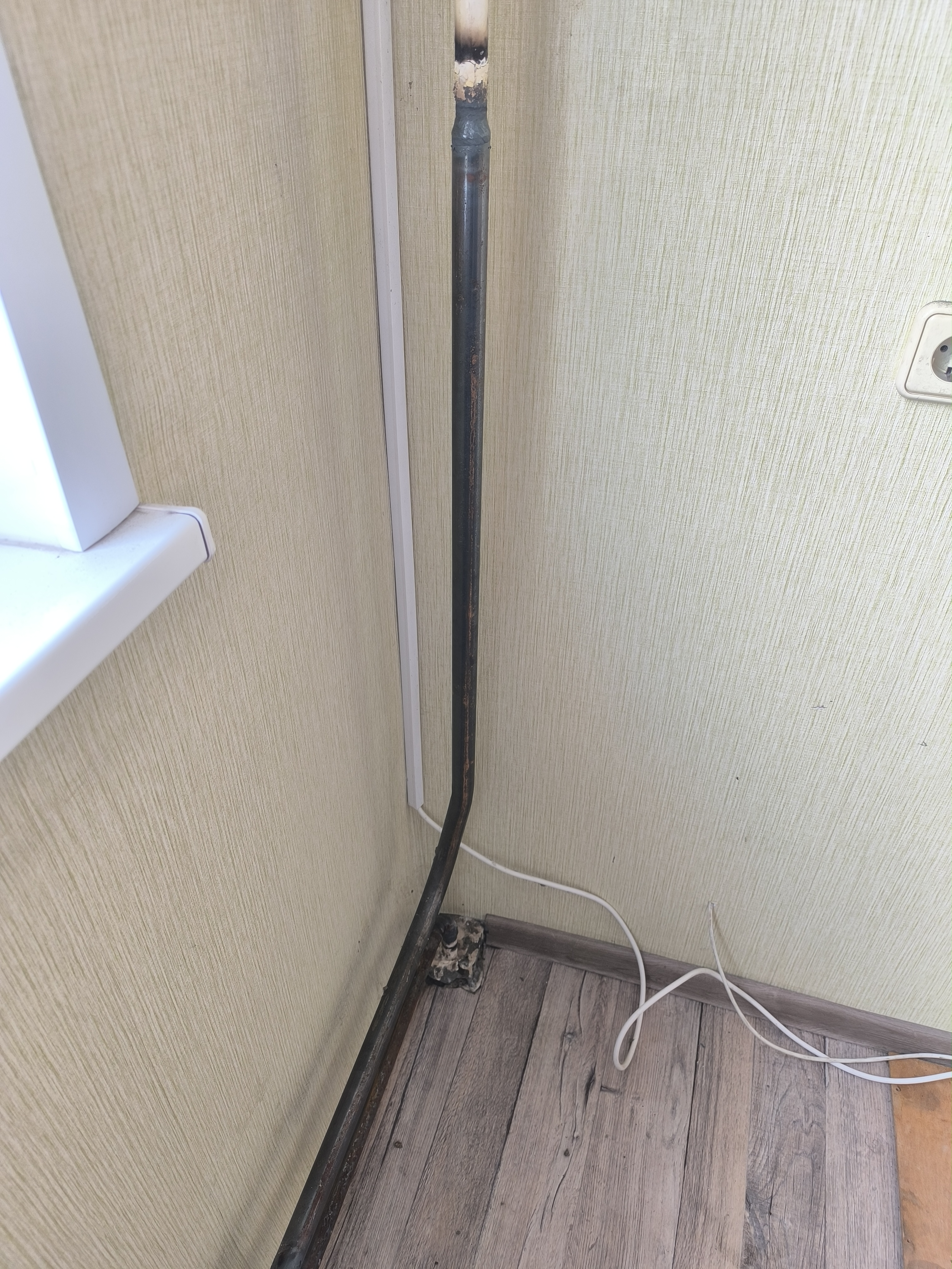

марс написал 03.06.2025 в 13:21
Приходит мастер из УК и говорит: С постройки дома стояла муфта, значит здесь переделано кем то, а это несанкционированное вмешательство в сист. (особенно, если нет бумаг) мы не знаем, что там за шов внутри, м. б. (если варил не ув. Олегович) сварщик нагадил и заварил половину сечения
Сказка занятная.... Дальше что?

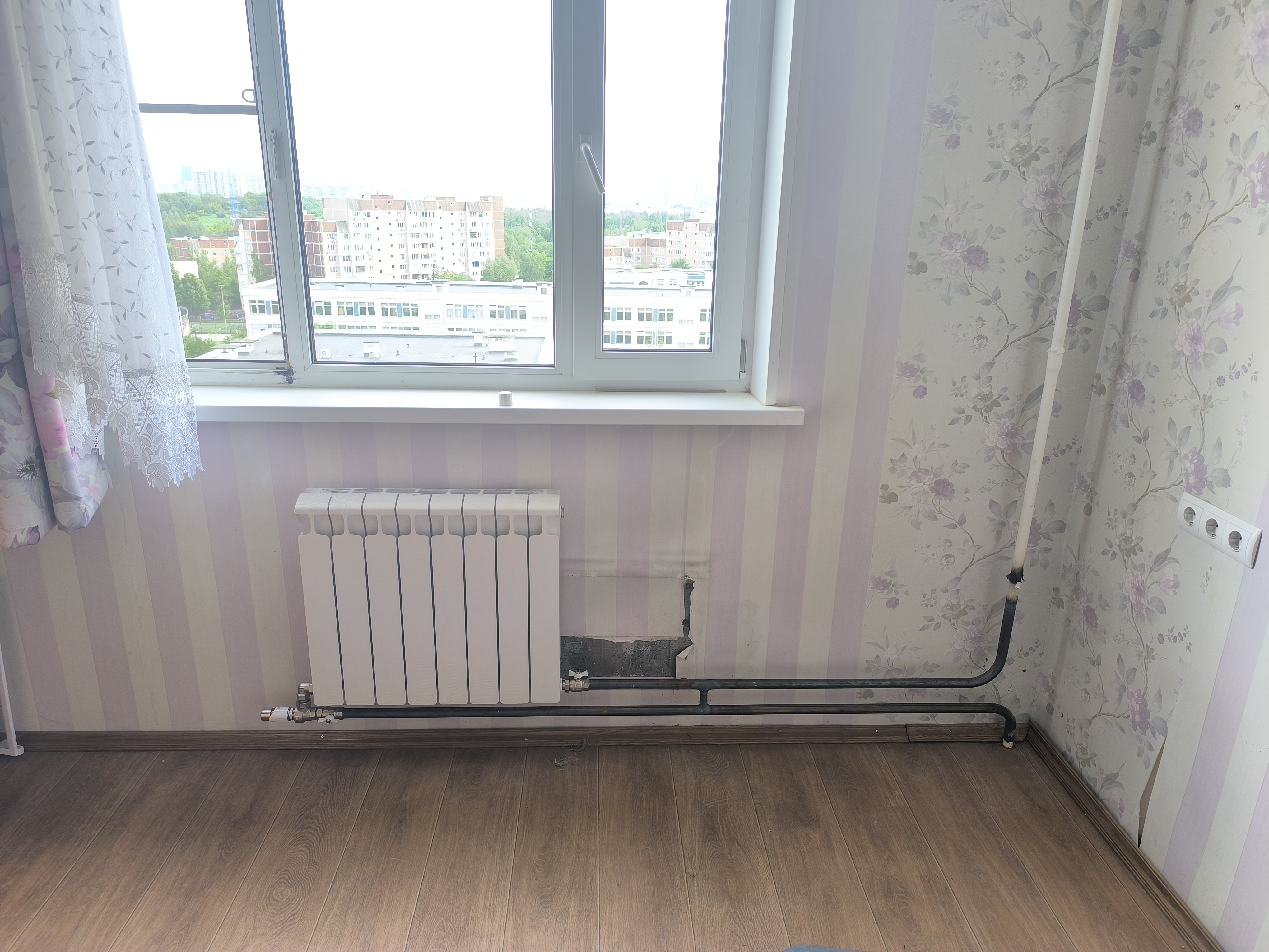

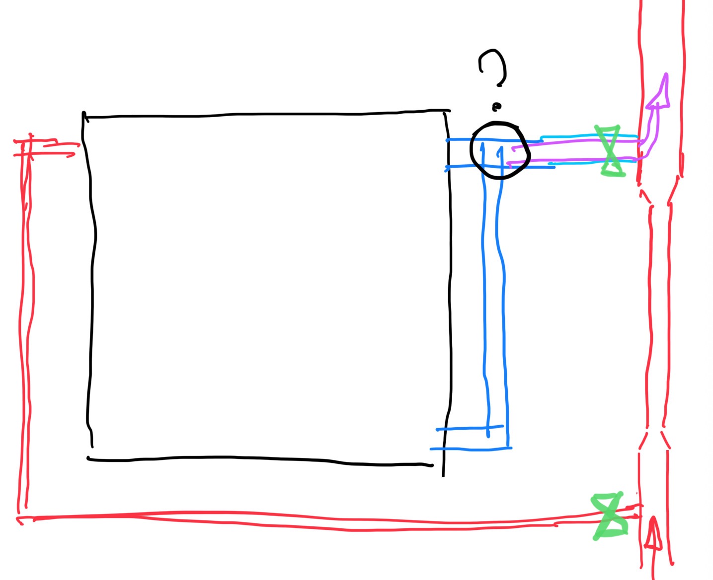

ВТБ! написал 03.06.2025 в 11:01
Насос. :D
IMG_2412Насос избыточен, а вот трехходовый - мне кажется вполне уместен. Кстати, в добрые старые времена, помнится, радиаторы имели такой трехходовой - однотрубка, на ней убогая советская гармошка - и что бы не слишком жарко - был предусмотрен клапан такой. Но провернуть его наверное никто не мог. Олегович, какие недостатки у такого подключения? мне важно знать твое мнение. Только без грубостей.

BV написал 03.06.2025 в 13:38
Сказка занятная
Действительно, что-то залез в дебри. Извиняюсь. Вижу, что надо проще  излагать мысль)). Срезанный "набалдашник" указывает на то, что кто-то влез в стояк. Поэтому я как бы просто заменил ОП на другой тип, перекрыв ШК, без вмешательства в общедомовую инженерную систему и слива стояка без ведома УК. (О как!) Короче, так чтобы никто не докопался ни до меня, ни до того, кто сливал стояк. Еще короче: "Делай всё по чертежу и не будет пи*дежу".

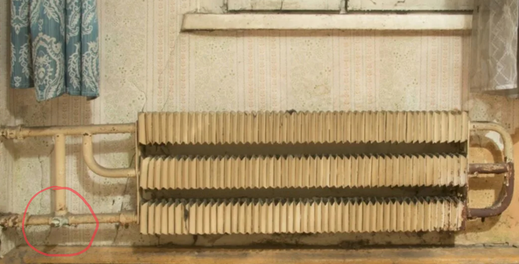

MADONNA написал 03.06.2025 в 23:41
Я хоть и не Олегович, но коль зашел: вы неправильно нарисовали подключение "убогой советской системы". Та система подключалась несколько иначе. Это я Так на всякий случай, если кто-то из читающих подумает,что именно так подключалось раньше.

марс написал 04.06.2025 в 09:37
Так я и рисовала не ее. Я нарисовала «свой» вариант подключения - а про трехходовый просто вспомнилось что он использовался и раньше - немного в другой (однотрубной «сквозной» схеме). IMG_2424 Но на самом деле если ты посмотришь внимательно на фото Олеговича (мир дому его) - и уберешь лишнее - то поразительным образом придешь к тому же, к чему и я. Нарисованная мною схема - на самом деле это то, что присутствует на десятках фото Олеговича (да будет благословенно имя его), только выглядит проще и содержит балансировочный элемент (придуманный еще в теплые ламповые времена СССР). Я просто проходила мимо.
