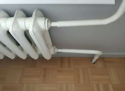

Фото этого? Копия 1774851249292

Дымчатый написал 30.03.2026 в 00:44
Сейчас стоят чугуны 30 см, без байпасов и вентилей, подключение - боковое. Начинают по-немногу "свистеть"
"Свистят" термоклапаны, а не радиаторы. Звук просто слышен как будто из радиатора. Особенность акустики. Слышите не источник, а переизлучетель звука.
Чтобы термоклапаны не свистели, нужно уменьшать на них перепад давлений.

Дымчатый написал 30.03.2026 в 08:51
Фото чего?
Не ваше, конечно. :) Радиаторов с обвязкой.

Freeland написал 30.03.2026 в 09:12
Извините, на верное не так выразился. Под "свистят" подразумевал свищи в самих радиаторах. Фото "обвязки" выложил с третьей попытки. По нему сразу вопрос: нужно ли как на фото оставлять заужение с 3/4 на 1/2 или можно поставить краны 3/4, а только байпас сделать 1/2?

Дымчатый написал 30.03.2026 в 09:24
Я бы не делал никаких заужений. Клапаны 3/4 Валтек, термоголовы Профактор и байпас ДУ20 (в вашем неправильном понимании это 3/4).
Сколько этажей дом?
Топят жарко, нормально, или средне?

BV написал 30.03.2026 в 09:31
жарко, 6 этажей
