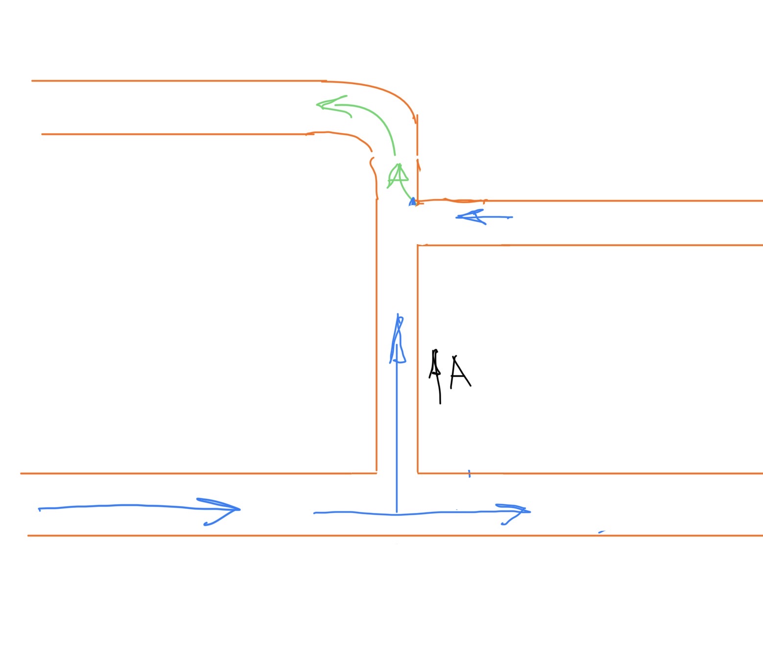

Подводя итог бурной полемики по поводу каких-то кривозагнутых отводов, можно сказать что вопрос вообще того не стоит чтобы его обсуждать. Как сделал так и сделал, визуально ок, технически ок, заказчик принял, радиатор зиму отработал, претензий не поступало, соответственно вопросов быть не может. Почему именно я сделал так, я уже писал выше подробно. не задумываясь как мне делать ни на секунду, интуитивно руководствуясь опытом предыдущих монтажей. Если кому-то что-то не нравится, он в своей квартире или на своем объекте может выполнять или предлагать выполнять монтаж на свое усмотрение. И также это не означает что так как не нравится сделано не правильно, хотя по половым признакам некоторым людям кажется что от рождения до конца дней мир крутится вокруг них. На самом деле это только так кажется, и не стоит свои личные впечатления воспринимать как истину в последней инстанции.

MADONNA, в том то и дело что навязывать свое мнение пытаешься ты, а не я, я же свою позицию обосновал с технической стороны. У потока будет меньше сопротивления на отводах чем он бы уперся в тройник, хотя и там и там одинаковый угол поворота. Твоего же обоснования не было вообще, экономия на отводе? Он стоит копейки, я за них даже денег не беру и в смету не вставляю, лежит кучка в кейсе, понадобиться/не понадобиться решаю по месту.

MADONNA написал 21.06.2026 в 13:56
Так и на некоторых твоих фото есть спорные решения.
фотки в студию, обосную, обсудим.

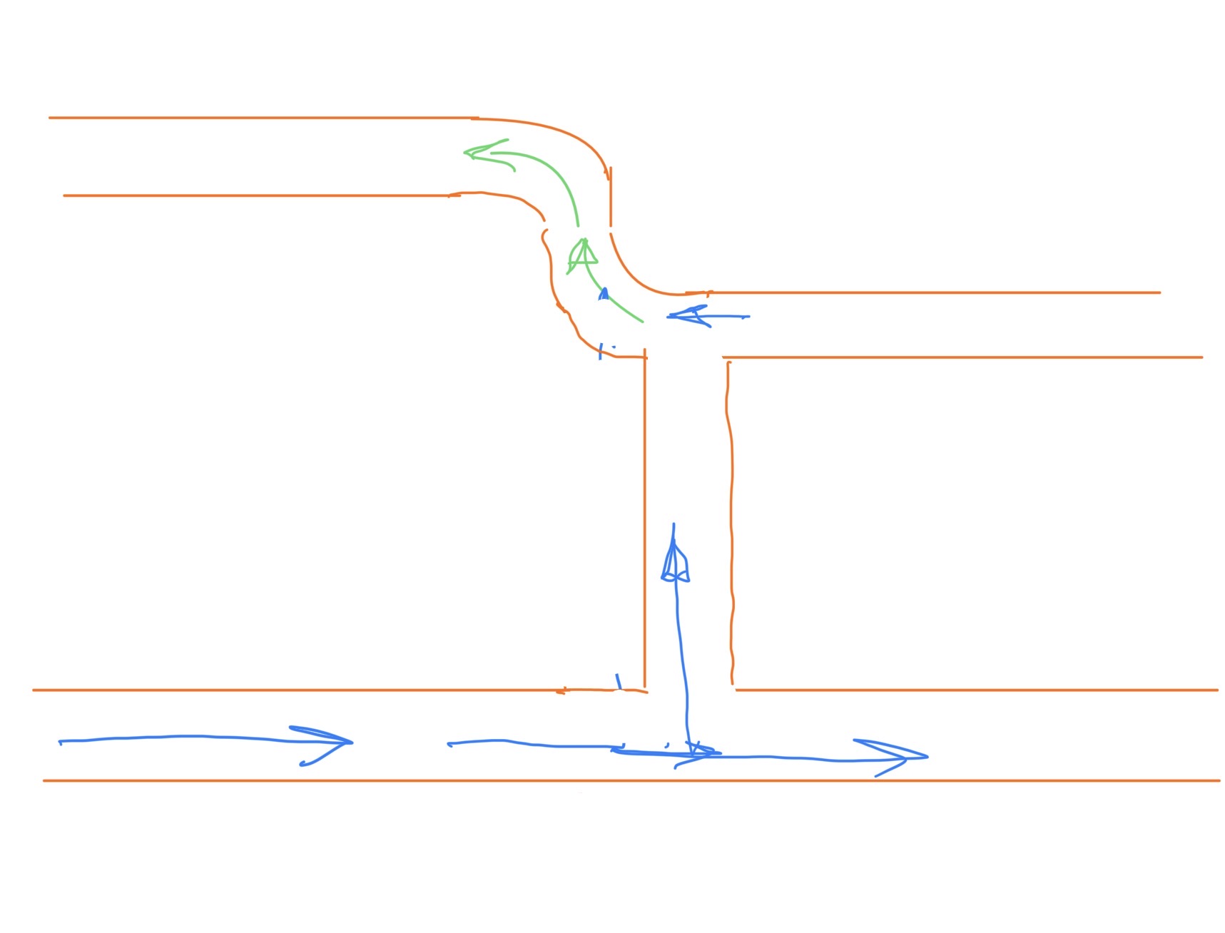

21.06.2026 в 16:38:52
Олегович написал 21.06.2026 в 16:09
IMG_3596 IMG_3595 Вот две схемы. Основной поток «А» Поток через радиатор зажат термоклапаном, и поворотами. Чего ради ты делаешь двойной поворот? Для какого потока? Какое сопротивление ты уменьшаешь??

21.06.2026 в 17:15:04
выяснить и посчитать сопротивление байпаса в сравнении с поворотами и клапаном нет никакой возможности, для того чтобы определить какой из потоков является основным, поэтому сдаюсь. Может быть возможность и желание будет у Инча)

21.06.2026 в 17:34:20
MADONNA написал 21.06.2026 в 16:38
Смотришь таблицу КМС для фитингов. И складываешь три значения. :) Не нужно обладать гидравлическими расчетами. Если арифметику учила во втором классе.
