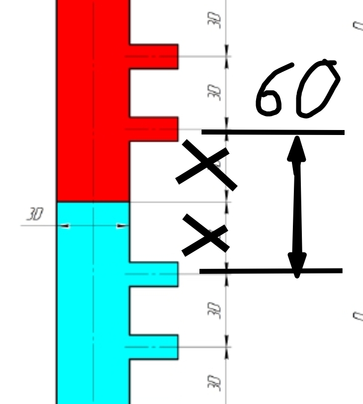

Вот такие эскизы дал заказчик Олеговичу. Но размер конечно меньше, труба дн100 длиной 500 мм. hidro
Также в качестве пояснений отличий ГР для конденсационных котлов был дан еще такой эскиз. Гидрострелки для конд.котлов Кто же мог предположить, что Олегович вварит глухую перегородку между красной и синей областью закраски ГР. Заказчик потом удивился зачем посередине сварной шов. И какой же был у него шок, когда он проволокой полез внутрь и обнаружил посередине ГР глухую перегородку. :)
На НОРМАЛЬНЫХ машиностроительных чертежах для производства размеры должны бы быть проставлены примерно так:
Screenshot_20260626-104711
Ну и цвета быть не должно.
То, что размеры указаны цепочкой, и нет общего размера заготовки... ну еще ладно... можно посчитать.
Есть вопрос - как приложить измерительный инструмент, по которому будет сделана отметка мелом к границе красного и синего?
ТЗ должно быть с точным эскизом, а на картинке из сети даже диаметры отводов не указаны, и их длина.

Freeland,  Человек получил задание на сварку, на чертеже есть толстая линия. На эскизе РАЗМЕРЫ ПРИВЯЗАНЫ К ЭТОЙ ЛИНИИ.
По какой причине проектировщик не выдал правильный эскиз = технический рисунок = чертеж от руки?
Почему исполнитель, сварщик, должен догадываться что там задумал проектировщик? А всего знать человек не может...
Вопрос - сделано по чертежу? Да/нет? ;)

Чертежи по сути отличаются от эскиза в том, что "эскиз делается от руки" Когда на стройке работал инженером авторского надзора по инженерным сетям, похожих эскизов делал за день до 10 штук в журнале авторского надзора, ставил дату, подпись, должность и ФИО. Ответственные узлы - потом на подпись к ГИПу. И нес за это ответственность.
Эскиз неверный, с ошибкой. Суть ошибки на фрагменте выше.
Проектировщик имеет образование, знания и мог исправить ошибку вот так Screenshot_20260626-112825 , но упустил этот момент. Сварщик выполнил по эскизу.
