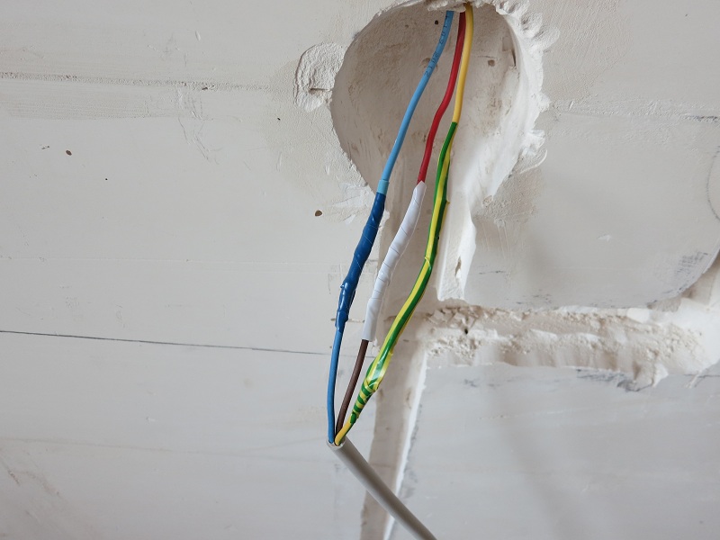

Ладно.. до умных выключателей еще как до новых Васюков. Пока хочу показать перенос розеток и послушать критику: Две розетки на одной из кухонной стен были расположены ну совсем уж как-то неудобно . Если их оставить как есть то можно удобно включать миксир раз в месяц, но зато каждый день стукаться о них затылком. Решил опустить их пониже, расположив в ряд.
Засверлил штробы. Кстати, маленькое отступление.. я перепробывал кучу инструмента и остановился на дремеле со спец буром по плитке - он довольно неплохо пилит гипс и не так пыльно как фрезер. Точнее вообще не пыльно, если собирать это тут же пром пылесосом (с потоком от фрезера пылик просто не справлялся и вся комната напоминала горнолыжный курорт в плотном тумане).

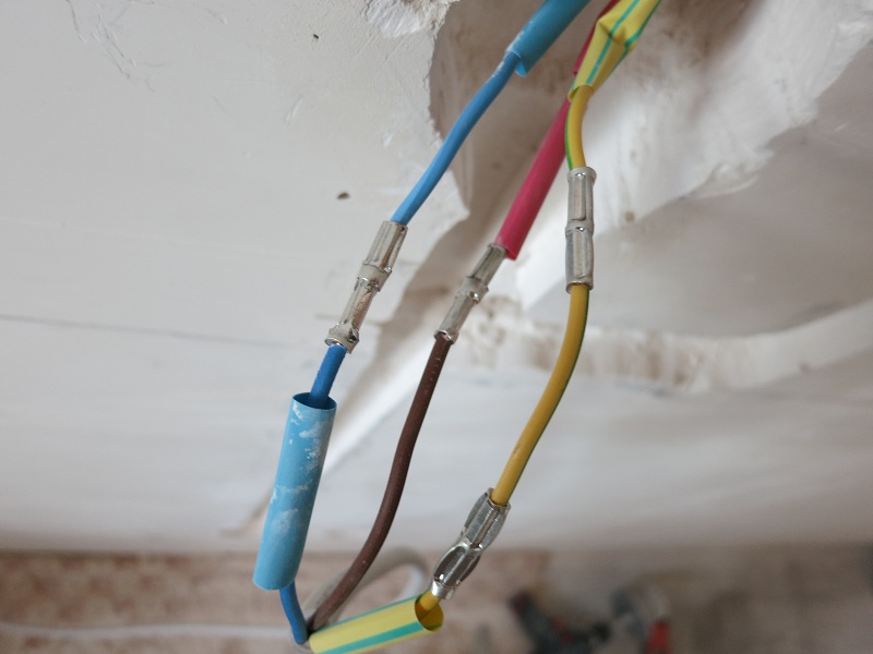

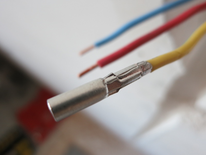

Обжал гильзами ГМЛ на 2.5 и 8-ми тонными клещами. Провод PE пережал, плюс к этому все провода в квартире "подрезаны" (покажу потом), как будто изоляцию с них снимали кусачками. Эти два факта сложились вместе и пережатая гильза отламалась. Поэтому была обжата маленькая вставка, уже без фанатизма.
Дальше были усажены термоусадки. N и L двойным слоем, а PE досталось только одинарный из-за косяка описанного выше. Какой ремонт без изоленты? Изолента была тоже добавлена. Все упаковано в прорезиненую изоленту и гофру. Я ведь правильно понимаю что пресованные соединения можно монолитить??

Вот, обещал - все провода в розетках "подрезаны":
Так же отличительной особенностю электрики от застройщика является прибивание гвоздями "сотка" подрозетников и подбивание этими же гвоздями гофр и трубок пнд. Речь конечно же про стены из гипса.

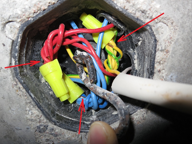

Я, ребята, вас услышал. Вчера вскрыл все коробки.. поглядел туда и принял волевое решение переделать все!
  1. По всей видимости в перекрытиях все протянуто проводами, а не кабелем.
  2. Свет 1.5 кв.мм скручивается с розеточными 2.5 в этих коробках.
  3. Розетки в зале идут через спальнию, потом корридор, потом только щиток.
  4. Огаленые провода в скрутказ в 3-х коробках. Может они конечно слишком много изоляции сняли, но скорее всего они уже просто "подвылезли" - как вы считаете?
  5. Плотность всех этих этих скруток в коробке большая. Я не хочу все это поддерживать, уж лучше иметь один щиток с аккуратной разводкой, чем эти коробки.

wislord написал : слишком много изоляции сняли,
угу. еще любимое занятие таких электриков - резать изоляцию вдоль при разделке кабеля, на всю длину снимаемой оболочки.
