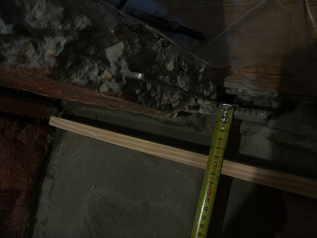

Такие вещи хорошо штроборезом делать с подключенным пылесосом. Нарезать "в клеточку" стену чуть глубже того, что надо удалить, а потом перфом срубить. Но это ещё дороже, чем чашки всякие алмазные. :)

бракодел написал : я имел ввиду саму машинку ( хорошую )
Arkrem написал : Такие вещи хорошо штроборезом
парни, человек себе сам ремонт делает, на такие вещи деньги тратить для одного раза? )))

koris, ну, напрокат можно взять такие вещи.:)
Это мы всё про бетон мыслим, Maikee, стены то у Вас из чего? Если штукатурка такая кривая, то её и топориком подровнять можно. Обычным, не алмазным, и к пылесосу не подключаемым.;)

Arkrem написал : Это мы всё про бетон мыслим, Maikee, стены то у Вас из чего? Если штукатурка такая кривая, то её и топориком подровнять можно. Обычным, не алмазным, и к пылесосу не подключаемым.
Arkrem написал : koris, ну, напрокат можно взять такие вещи.
в принципе, можно... только, если штроборез брать - значит, и пылесос тоже нужен... а вообще прокат - коварная штука: брал как-то отбойный молоток, на щётки попал...

Там скорее всего примыкание двух плит чем то намазано нашлепкой...подолбать перфоратором, загрунтовать и гипсом отмазать

valid7228 написал : Там скорее всего примыкание двух плит чем то намазано нашлепкой...подолбать перфоратором, загрунтовать и гипсом отмазать
похоже

я только не пойму, эти плиты по какой то причине неровно поставили?

а грунтовать чем , есть церезит СТ 17 и СТ19

Maikee, когда плиты ставят, никто миллиметры не вылавливает, да и сантиметры тоже.:)

я топориком выровнял, теперь нужен слой смеси от тонкий 1-5мм. гипс пойдет? и чем выровнить (шпатель, правило и т.)???

Maikee написал : я только не пойму, эти плиты по какой то причине неровно поставили?
тю, у меня вона как былО
