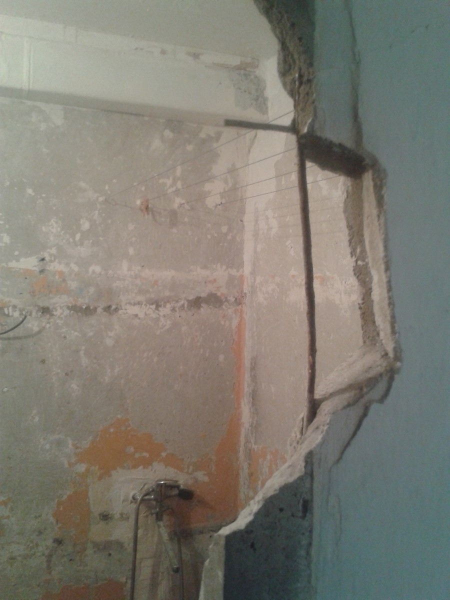

Maikee написал : какой нужен уровень для проверки стены по вертикали?
я предпочитаю отвес или лазерный уровень
Maikee написал : а насколько можно меньше?
если коробка будет выступать на 1-2 мм то это скроется наличником . 3мм уже может быть заметно .

Maikee написал : и еще что с этими дырами делать ?
почти любыми подручными ... например гипсовую штукатурку с кусочками кирпичей ... или гкл ( гклв ) ...
Maikee написал : а есть еще с деревяшками, их выбивать?
предпочитаю убирать

Maikee, двухметровым уровнем надо мерять уклон стен, а не 60 см. Стена может дугой идти, или волнами. 60 уровнем этого Вы не увидите. Если стена в коридоре волнами, то, опять-таки телескопические наличники это не скроют.

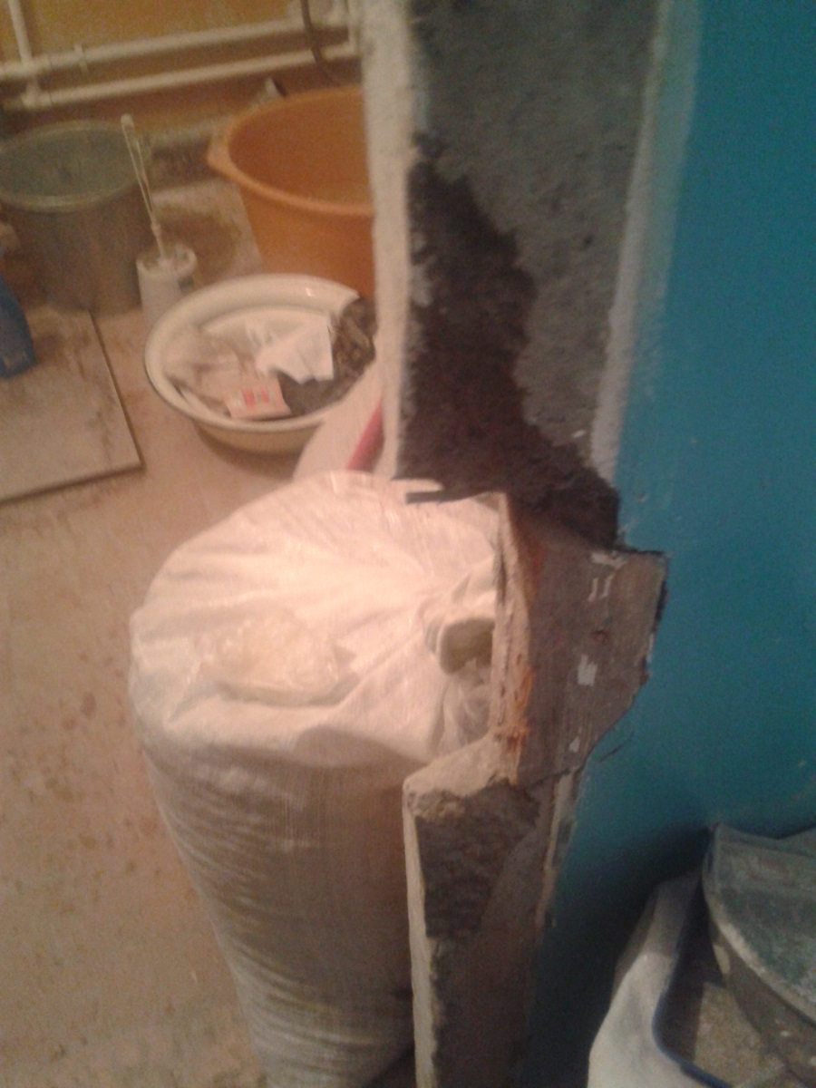

после наклейки гк со стороны коридора дыры. есть пескобетон м-300 от стяжки остался. им заделать можно или гк испортится?
Аватар пользователя
Грэй
Регистрация: 04.01.2008
Сообщений: 20815
07.12.2013 в 14:27:05
можно, не испортится ваш гк :)
