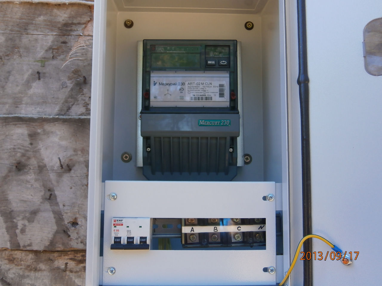

Alexiy написал : Щит учёта (ЩУ) на фасаде в России никто не ставит.
надеюсь в субботу также сфотать в деревне Вятское под Хабаровском похожий щит.

Alexiy написал : для прокладки СИПа по фасаду
да знаю я эти крепления :) но вопрос - по деревянному фасаду что безопасней: СИП на таких креплениях или ВВГнг? у СИПа объем горючей изоляции поболе, с другой стороны он на расстоянии.:confused:

Alexiy написал : печально это всё.
нормы ПУЭ касательно размещения электросчетчиков имхо безнадежно устарели, поскольку принимались во времена, когда сплит- и обычные счетчики с рабочим диапазоном -40..+50 были мало распространены.
Ничуть не более печально, чем на трубостойке возле опоры. Даже менее - с учётом вандализма, аномально высокого уровня снега и автотаранов. Но в доме, конечно, лучше - даже в неотапливаемом.
andrewkhv написал : моя деревня видимо впереди всей России
Угу, догоняем Молдавию. :(

andrewkhv написал : по деревянному фасаду что безопасней: СИП на таких креплениях или ВВГнг? у СИПа объем горючей изоляции поболе, с другой стороны он на расстоянии.
оба варианта приемлемы. И ни один не имеет существенного преимущества. При нагревании до 500 градусов изоляция СИП бодренькой струйкой стечёт вниз, оставляя растянутые сопли за собой, а у ВВГнг оболочка только провиснет как пустое брюхо у тигра. Полиэтилен (даже сшитый) воспламеняется легче чем ПВХ, однако, рабочая температура ПВХ изоляции - до 70 градусов, а СП - 90
