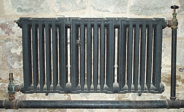

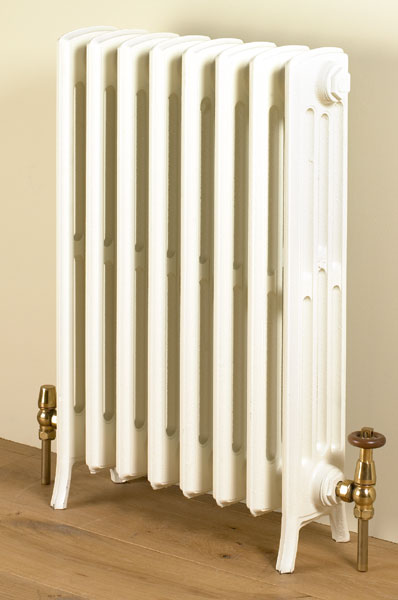

Равшан написал : А чугун-дааа, это дорого и реально круто и престижно(как Роллс-Ройс).Да и работает надежный чугун безотказно сотнями лет.
Мы про те, дизайнерские? Да, дорого, наверное, круто и престижно. Работает дофига времени. Греет только фигово. Этакий Роллс-Ройс с движком и подвеской от Оки :)

Все хорошо в чугуне, в плане "тепло-отопительных" характекристик. Тока вот вес дуже велик...
Дааа! Всегда так делали! И еще никто не жаловался! ;)

bober8848 написал : Греет только фигово
Греет отлично.Всегда МС-140 горячие.Сушат хорошо.МС-140-легендарный лучший радиатор по вполне демократичной и даже смешной цене.В Европе и Америке чугун и льняная ткань стоят дороже всего,а у нас этого не понимают многие.Печально.
Это биметалл "Греет только фигово" (с) в большинстве случаев стоит ледяной при НОРМАЛЬНОМ подключении.А ещё шумит,гудит и свистит вода в них и "транслирует" разговоры всех соседей по стояку.
