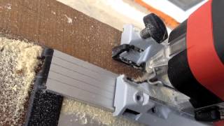

21.10.2013 в 12:10:58
saharov27 написал : Ну и дсп 16 мм у меня там осталось кусок, можно поизголяться чистовыми 308-ми без развода.
Tipchic написал : МаксимуС почему то настаивал на этом материале, наверно там подвох. )
Проверять на ДСП/ЛДСП нужно именно пилками без развода !!! Бошевская 308_я серия в этом показательна.

_maximus_, пилить по направляющей пилкой без развода неправильно. Пилку будет вести, так как развода зубьев нет, деваться ей из реза некуда.

n-p-n написал : _maximus_, пилить по направляющей пилкой без развода неправильно. Пилку будет вести, так как развода зубьев нет, деваться ей из реза некуда.
Правильно !!! МОЛОДЦА !!! И вести её будет только в том случае, если геометрия лобзика не правильная !!!

_maximus_, не только в этом случае. Есть и неоднородности в материале. Хотя для ЛДСП это нехарактерно. Поэтому я и пилил в тесте дерево и вдоль волокон, когда пилку мощно уводит.

... соглашаться или нет,не знаю... может дело в конкретных случаях... вроде развод зубьев и должен помогать в борьбе с уводами.. пример Мафелевские пилки,или Трионовские... да и у другихпр. такие пилки в программе..но,с другой стороны,у Файна и вовсе нет в программе пилок с каким-то особенным разводом... да и крупнозубые ХСС почти без него... а уводов невидимый минимум... :)

Вот тоже думаю, что большую роль играет полотно. Хотел посмотреть как будет пилить лобз по шине вдоль волокон. Попробовал три полотна (какие были под рукой на этот момент). Конечно шина держит машину четко, а вот полотно норовит уйти в нижней части по мягким слоям. Если пропиливать от руки, то все равно происходит коррекция точки входа и точки выхода полотна. По шине, верхняя точка входа полотна, жестко удерживается сама по себе и начинает уходить выход пилы по пути меньшего сопротивления. В итоге происходит изгиб. Конечно толщина заготовки тоже играет роль. С плитными материалами таких проблем нет. P.S. просто хотел посмотреть получится или нет, ради праздного интереса. P1cc, как на счет ровного пропила на полтиннике вдоль?

Так. Посмотрел внимательно ваше видео ниже (про лестницу)
  1. видно, что вы корректрируете положение лобзика, возвращая его на линию реза. И это правильно. Это пиление от руки (про что я и говорю, лобзик для этого и создан!)
  2. пилите без подкачки (которой в Файне нет), так что это тоже облегчает ровное пиление (точнее управляемость реза)
Вот если вы покажите, как своим лобзиком (ну или другим своим) пилите по направляющей (не глядя, так сказать) вдоль волокон. Тогда будет о чём поговорить ;) А без направляющей и у меня всё ровно на ДВ... Да и Кресс более-менее не позорится.

...с "более-менее" согласен... как и допускаю увод пилки на файне,при пиление с жёсткой привязкой к шине... проверить не могу... не привязать Файн ни к чему...:) но,повторяю.. допускаю...:)
GripK, Спасибо огромное!!! Просто наслаждался роликом...и Машина супер... в таких условиях(железобетонная связка с шиной) всё просто шикарно... На практике,потребность в подобных (длинных) резах для лобзика если и встретятся,то очень редко...(отвернулся,а циркулярку увели:)... а см. 50(это и есть работа для лобза).. пилит очень даже....:)
