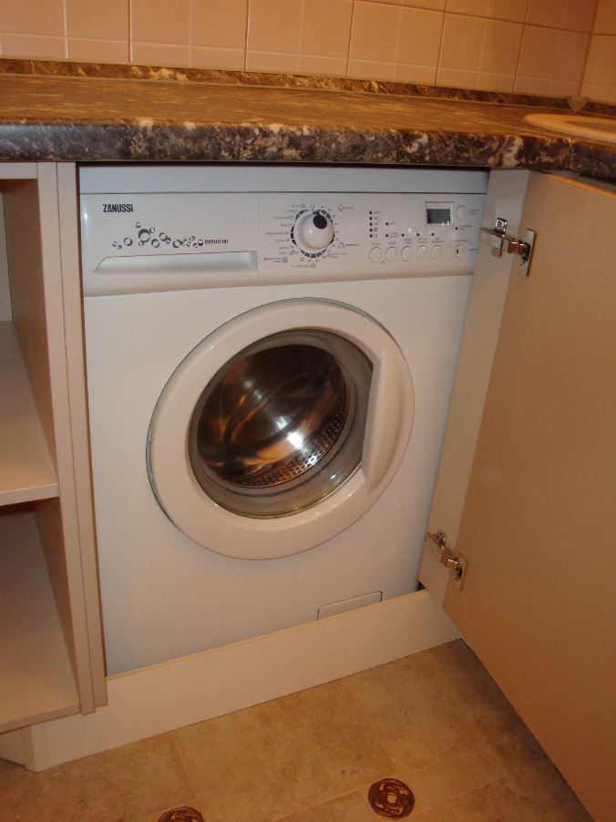

Вадим М написал : 63 см будет достаточно, если фасад один, а петли взять небольшие (под чашу диаметром 26 мм). Можно еще петли чашками к боковым стенкам развернуть.
И к этому варианту подойдут только петли вкладного типа.
да там даже 62 см хватит. я отчаившись найти за разумные деньги фирменные петли наколхозил обычные. у меня была ниша 61 см. машинку чутка глубже запихнул и все получилось. но у меня встраиваемая. проблем с лотком нет.
если ТС нужно могу нафоткать.

А машинка уже в наличии? Как вариант можно взять машинку 32-35 см глубиной, тогда и петли мешать не будут. И поискать такую, у которой лоток и кнопки расположены не слишком близко к верхнему краю.
Вот только не пойму, как встраивать машинку в готовую тумбу? У тумбы же есть дно. Ее придется переделывать, ампутируя это дно, сооружая какие-то ребра жесткости. Зачем?
Мы встраивали машинку, просто оставляя пространство между тумбами, и крепили к этим тумбам по бокам небольшие планки для навески петель. И кстати, насыпание порошка непосредственно в машинку, а не в лоток, ничуть не влияет на качество стирки. Правда, с ополаскивателем этот фокус не пройдет.

novichok87, такой вот вариант был, разок...
Помещение маленькое, кухня простая но изготовлена по индивидуальным размерам, мы собрали. Минус такого монтажа в том что невозможно вытащить стиральную машину без частичного демонтажа кухонного гарнитура.

у меня получалось у родителей на кухне. прошу прощения фотки не ахти отдельно не фоткал ))
