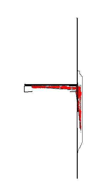

Кронштейны (можно купить на рынке). Штроб в стене, чтобы скрыть вертикальную часть кронштейна. На горизональную часть - фанеру. Толщину (скрыть горизонтальную часть кронштейна) наращиваем: профиль ППН28х27 + ГКЛВ, или дополнительные слои фанеры с выпилами под горизонтальную часть кронштейна. В итоге - "зашиваем" всю конструкцию ГКЛВ + плитка на нормальный клей ( я использую "Юнис Плюс")+ обмазочная гидроизоляция (можно и не делать, но сделав - спокойнее)+ примыкание полки к стене-герметиком (под цвет затирки).
З.Ы. Фото полок нет, но получается примерно такая конструкция (соответственно меньшего размера).

Технологию подтверждаю, как простую, надежную и привлекательную. Тоже подобное делали раньше.

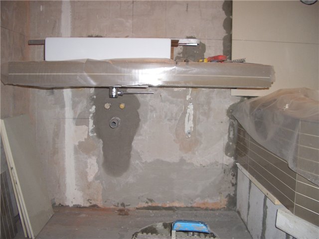

Металлокаркас, ГКЛ, плитка, затирка. http://foto.mail.ru/mail/mmotovilov/1/16.html Перегородка из гипсоблоков http://foto.mail.ru/mail/mmotovilov/1/13.html
