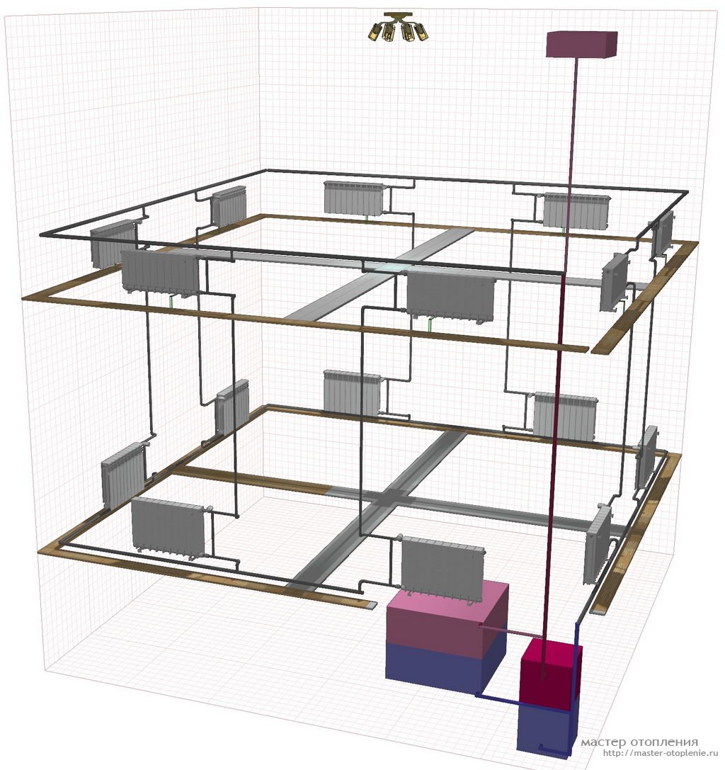

08.12.2013 в 19:54:53
В схеме, предложенной Игорем магистраль верхнего рОзлива, совершенно не обязательно делать с общим уклоном. Уклон нужен только незаметный глазу и локальный, в виде "горбов" в верхних точках, которых нужно будте установить воздухоотводчики. И скорость теплоносителя в этой магистрали верхнего рОзлива на отдельных участках будет от 0,06 до 0,1 м/с. Каковая скорость прекрасно выгонит из этой магистрали воздух, даже если вся магистраль верхнего розлива по всему периметру дома будет строго горизонтальна.
Гравитационными Насосами в этой системе служат не трубы, а радиаторы. Именно они и перекачивают теплоноситель.
Показаны на скрине расчетов скорость теплоносителя, абсолютное на конкретной длине, и удельное падение давления на начальном горизонтальном участке верхнего рОзлива ду40.
Строка в таблице выделена черным. На схеме этот участок выделен темно-зеленым. Это наибольшая скорость в системе. На других участках скорость и удельное падение - меньше. Именно поэтому разгонный стояк часто советуют делать не полуторадюймовкой, а двухдюймовой трубой ВГП.
Хотя нужно не предполагать, а рассчитывать и знать.

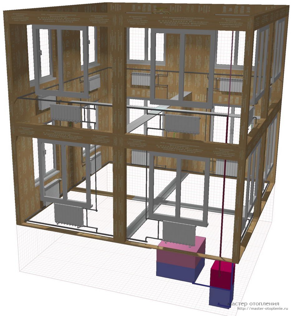

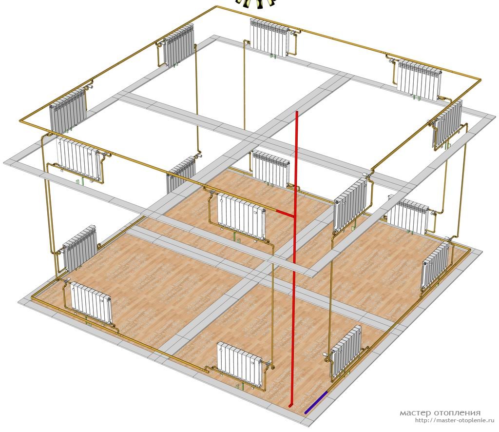

08.12.2013 в 20:50:26
Igor2772 написал : т.е как тут правильно соединить-так как ранее думал (писал выше можно ли разделить второй этаж на 2-е линии вправо и влево) так чтоб получилось не тянуть по левой стороне дома эту трубу через комнаты на уровне подоконника там где нет радиаторов--отметил красным Нарисовал на Вашей схеме-труба которая сильно мне усложняет жизнь --отметил красным мне придется без батарей провести эту трубу по 2-м комнатам-что не есть хорошо
Уже эскизы давал, как разделить систему на два попутных контура. Ту трубу, которая пойдет в комнатах без радиаторов есть два момента. Первый глухие наружные стены нужно точно также отапливать как и стены с окнами. Тогда и радиаторы появяться (и очень бы советовал это сделать, ибо точно пожалеете, что не поставили).
Второе, трубу верхнего розлива, проходящую без радиаторов, рассматривайте как распределительный прибор, избавляющий Вас от сырения и гниения стены. -
И еще так и не понял, почему эти пять радиаторов то не хотите ставить? Мне кажется, что они нужны в Вашем доме. И еще не хватает радиаторов под окнами, где проходит у Вас лестница.

08.12.2013 в 22:09:34
Igor2772, я Вам подсказал, как правильно. Чтобы откосы не гнили, и с окон не текли ручьи конденсата. Чтобы внутренние углы не зарастали черным грибком.
А вот как делать в реале - решать Вам.
Igor2772 написал : А насчет добавить радиаторов на 2-м этаже в комнаты где нет окон -слишком жарко будет на одну комнату 16 м2 пара приборов-
Два радиатора ставятся не для жары, (хотя вроде как термоголовки хотели), а для того, чтобы от конвективных сквозняков не летали бумажки по комнатам (утрирую, но конвективные сквозняки с усиленным пылеобразование, линзы холода на полу, и черная плесень на стенах - это совершенно серьезно).
Igor2772 написал : и если ставить радиатор то он будет под лестницей-там вроде как и греть нечего
Под лестницей как раз желательно ставить отопительный прибор.
Эх и наворочаете же Вы полезши в воду не зная броду. :( Хоть бы по домам походили, посмотрели готовые проекты и дома, от приличных застройщиков и проектантов.
09.12.2013 в 07:12:49
Володь,я твою схему попачкаю(пардон.буду должен;)) Igor2772, Разводка труб приблизительная и аккумулятор там не по месту.Подвод не делан.
09.12.2013 в 09:16:08
касимов написал : Володь,я твою схему попачкаю(пардон.буду должен;)) Igor2772, Разводка труб приблизительная и аккумулятор там не по месту.Подвод не делан.
Получилась трехветочная тупиковая полностью двухтрубная система. С трудно балансирующимися стояками, радиаторами, и циркуляционными кольцами. Можно и ее рассчитать, но только с применением дроссельных шайб. Но придеться напрочь отказаться от термоклапанов (в том числе отказаться от ручной терморегулировки радиаторов).
Также центры охлаждения радиаторов первого этажа получаются почти на одном уровне с котлом (или даже ниже центра нагрева котла), что или уменьшит или даже сделает невозможной гравитационную циркуляцию в радиаторах первого этажа.
Знать бы, что точно будет использоваться теплоаккумулятор, тогда после него можно было бы использовать уже принудительную циркуляцию.
Но пока от Igor2772, нет четкого технического задания, это не стоит рассматривать. Стоит рассматривать, только общий случай, т.е. возможную работу системы и с ТА, и без ТА.
До сего момента была рассматриваема только ПОЛНОСТЬЮ и долговременно ЭНЕРГОНЕЗАВИСИМАЯ система с твердотопливным котлом. Т.е. способная работать вообще и всегда без наличия электроэнергии.

Вот пример более подробного расчета, для указанных длин участков, с подбором отопительных приборов с реально просчитанными индивидуальными тепловыми их режимами в соответствии с теплопотерями в помещениях. Естественно у Вас будут другие длИны, другие теплопотери, другие отоп.приборы. Для Вашего конкретного случая, нужно будет сделать индивидуально под Вашу систему проект с расчетом.
Показал, что для идеально работающей системы, требуется монтаж с использованием дросселльных шайб. Диаметры дроссельных шайб в примере показаны. Обозначены на схеме, как Кх, где х - диаметр просверливаемого отверстия в мм.
В качестве дроссельных шайб используются просверливаемые отверстия в бОльшей трубе, в месте приварки отводов. Отверстия сверлятся в соответствии с таблицей. Например в трубе верхнего рОзлива, при приварке отходящего вниз стояка сверлиться заранее точно рассчитанное отверстие. Ваши пять радиаторов убраны по факту, поэтому там и фигурирует по 2 секции с дроссельной шайбой диаметром 2,5 мм. ;) Просто не получается рассчитать вертикальную однотрубку другим способом. Ведь если на стояке только один отопительный прибор, то это уже не однотрубка получается (в понимании её программой расчета).
