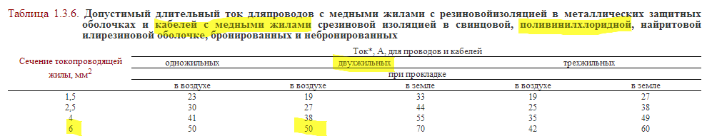

Для расчета допустимого длительного тока для проводов и шнуров с резиновой и поливинилхлоридной изоляцией с медными жилами надо пользоваться
Предполагаем что она самая правильная.
Как ее понимать?
есть провод NYM-овский 3х6 для водогрея
исходя из таблицы:
это три одножильных ?
или один трехжильный ?
или один двухжильный ? (так как земля не участвует в нагреве, и по ней ничего не течет)
Регистрация: 28.06.2011 Москва Сообщений: 13481
newex написал :
да

1.3.10. Допустимые длительные токи для проводов с резиновой или поливинилхлоридной изоляцией, шнуров с резиновой изоляцией и кабелей с резиновой или пластмассовой изоляцией в свинцовой, поливинилхлоридной и резиновой оболочках приведены в табл. 1.3.4 - 1.3.11. Они приняты для температур: жил +65, окружающего воздуха +25 и земли +15 º С.
При определении количества проводов, прокладываемых в одной трубе (или жил многожильного проводника), нулевой рабочий проводник четырехпроводной системы трехфазного тока, а также заземляющие и нулевые защитные проводники в расчет не принимаются.
Данное утверждение в ПУЭ следует понимать с учётом того, что даже в симметричной 3-фазной системе с несинусоидальным током потребления ток в рабочей жиле может присутствовать и, более того, может превышать ток в фазах. Короче, в некоторых случаях, в 3-фазной системе следует читывать протекание тока по 4-м жилам одного кабеля одновременно. К сожалению, авторам ПУЭ данный вариант в голову не приходил...
ТОесть АВ40А на водогрей с проводом 3х6 - смело ?
Осторожно
Обычно кабель 3х6 защищают АВ32А, т.к:
  • неизвестно какое реальное сечение кабеля 6кв (обычно это 5-5,2кв)
  • неизвестно сколько ещё силовых проводов будет проходить рядом
  • вполне вероятна возможность протекания тока свыше номинала автомата

При чём тут на воздухе (обычно внутрянку ведут в каналах и трубах) и при чём тут кабели с резиновой изоляцией (NYM имеет ПВХ изоляцию и ПВХ оболочку).
Табл. 1.3.6 применима скорее к сварочным кабелям
ksiman написал :
верно подмечено. Ни при чём.
Вообще, я предпочитаю использовать не ПУЭ, а именно данные для конкретных кабелей. Для ВВГ-подобных кабелей - это ГОСТ Р 53769-2010 (табл. 19, например)
Регистрация: 02.05.2011 Хабаровск Сообщений: 10754
Alexiy, может лучше таблицами из ГОСТ Р 50571.5.52-2011? заодно и способ прокладки учесть!
ksiman написал :
Нет конечно...
ksiman написал :
Может быть укажете при чем тут провода и шнуры?

Прочел обсуждение в теме,но так и не понял.К примеру,кабель NYM 3х2,5 по таблице 1.3.4 в ПУЭ скольки жильным принимать?Прокладка будет в пластиковой гофре под стяжкой пола и по штробе к розетке.
Мирумир, по PE ток не протекает. Остается 2 жилы, по которым протекает рабочий ток потребителей...
rip87 написал:
Получается,выбирать колонку"Один двухжильный" или "двух одножильных"?
Мирумир, все предельно ясно написано, не нуждается в комментариях...
А вот вам еще вариант:
Ребят,что ж вы все таких умных с задранным носом из себя корчите..Разве сложно ответить четко и ясно человеку,задавшему вопрос.
Так вроде же ясно ответили - один двухжильный. Что не понятно?
Alexey_Spb написал:
Вот теперь ответ понятен.Спасибо.
