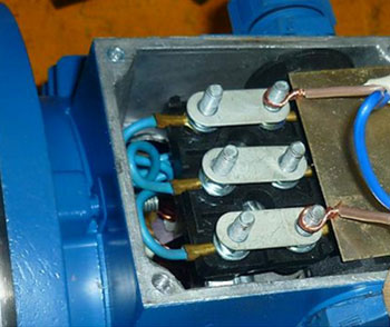

бегрол Открываете клеммную коробку на моторе..... если там 6 клемм то вам повезло, когда соединение выглядит вот так

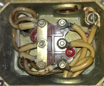

это соединение звездой(основной вариант для трехфазной 380в сети), для подключения к выходу частотника надо перекоммутировать соединение вот так
это соединение треугольником(основной вариант для трехфазной сети 220в)

Если же в клеммной коробке 3 вывода, то общая точка звезды соединена внутри, и чтоб вывести ещё три конца надо вскрывать двигатель.....

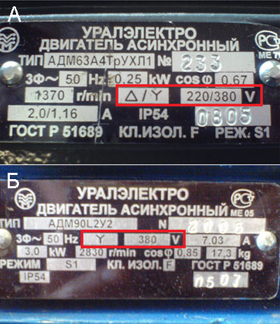

Самое главное выделено красными рамками табличка А с двигателя у которого в клеммнике 6 выводов, табличка В с двигателя у которого в клеммнике 3 вывода. Если на табличке другие напряжения, то внимательно смотрим для какого напряжения какой тип подключения(для меньшего напряжения треугольник, для большего напряжения звезда.....

бегрол Не совсем напрямую, а через инвертор, тот 1Ф 220В/3Ф 220 В, который даёт из одной сетевой фазы 220 В три , но тоже по 220 В. Посему и нужно соединение обмоток треугольником, ну это касается именно того, что в красных рамках чуть выше .Бывают ещё инвертора 3Ф 380 В/3Ф 380 В. Ну это уже чисто профессиональные заморочки для производства.

chico63, правильно сказал, нам же надо от обычной сети 220 (фаза-ноль) запустить трехфазную машину(фазаА-ФазаВ-фазаС-ноль) значит схема такая: розетка220 - частотник(у него на выходе уже 3 фазы (АВС)220в) - эл двигатель переключенный на треугольник.
