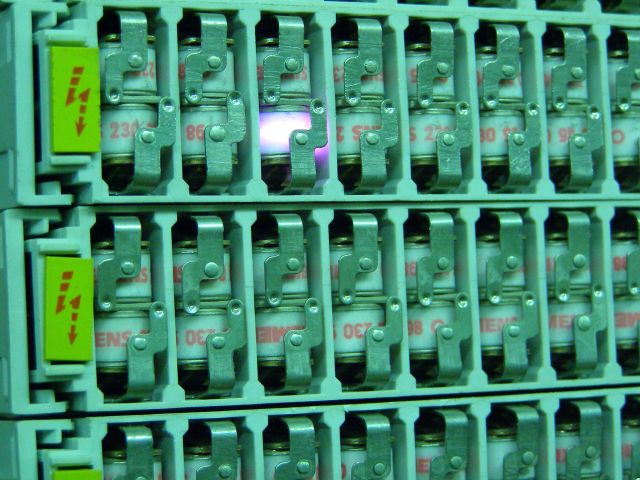

На мой взгляд самый оптимальный вариант - заземлить силовую розетку. Второй вариант - экранированный кабель от УАТС к экранированной розетке - экранированная розетка - экранированный кабель от розетки до модема. Забыл спросить раньше, но у модема гнездо имеет возможность подключения экрана? если нет, то второй вариант не пойдет...
Ну и напоследок, Викторыч предупреждал, что можно горя хапнуть - см. фото - постороннее напряжение от абонента валит на станцию, чревато выходом из строя оборудования и пожаром
