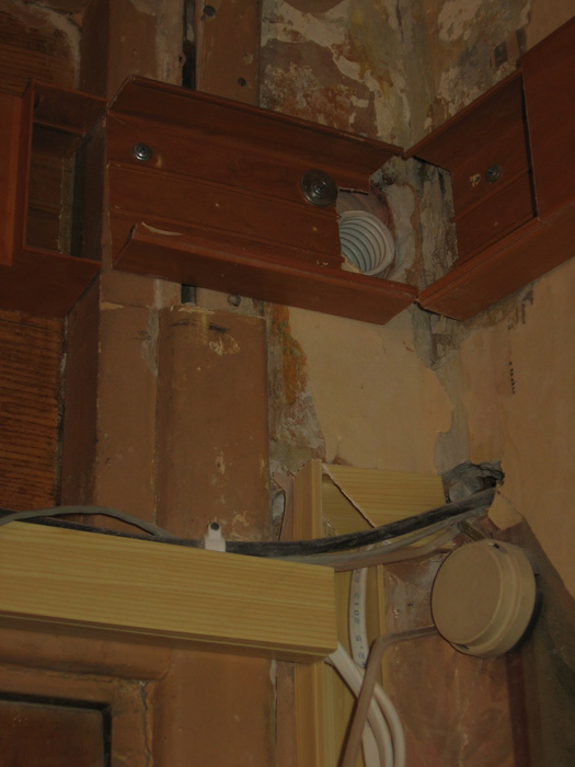

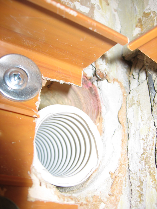

Вернулся опять к вопросу ввода в квартиру. Сделал отверстие в стене рядом с входной дверью. Стена оказалась деревянной, снаружи оштукатуренной. Чтобы сквозь неё вывести кабель нужен отрезок металлической трубы? Его нужно заземлять?

avmal написал : Ввод обычно делается проводом ПВ-3, ПуГВ соответствующего сечения. ...
То есть многопроволочная жила? А как же споры,что для стационарной проводки используется только моножила? Почему не ВВГ ?

elgato написал : . Чтобы сквозь неё вывести кабель нужен отрезок металлической трубы? Его нужно заземлять?
Если этот кусок трубы доступен к прикосновению - надо

ksiman написал : Если этот кусок трубы доступен к прикосновению - надо
Может соприкасаться с металлической дверью, правда можно изолировать её гофрой или пластиковой трубой. Но труба в трубе это уже думаю перебор.
А металлическая труба всё-таки нужна, это не паранойа?

Pioneer написал : То есть многопроволочная жила? А как же споры,что для стационарной проводки используется только моножила? Почему не ВВГ ?
Я тоже удивился. Чем же тогда ругаемый ПВС плох, неужели провод в одиночной изоляции надёжнее провода в оболочке?
Описание ПуГВ: http://www.elcable.ru/product/catalog/mark.html?mark=256 Ключевые цитаты: "применяются ... при стационарной прокладке в осветительных и силовых сетях" "для прокладки в стальных трубах, коробах, на лотках и др., для монтажа электрических цепей, где требуется повышенная гибкость при прокладке и монтаже." "не распространяют горение при одиночной прокладке"
elgato написал : Я тоже удивился. Чем же тогда ругаемый ПВС плох, неужели провод в одиночной изоляции надёжнее провода в оболочке?
ПВС по своим условиям применения вышеописанному ПВ-3 (ПуГВ) и в подмётки не годится. Описание ПВС: http://www.elcable.ru/product/catalog/mark.html?mark=121 "Для присоединения электроприборов и электроинструмента по уходу за жилищем и его ремонту, стиральных машин, холодильников, средств малой механизации для садоводства и огородничества и других подобных машин и приборов, и для изготовления шнуров удлинительных на напряжение до 380/660 В номинальной частоты 50 Гц.
Провода марки ПВС применяются для одиночной прокладки в кабельных сооружениях и производственных помещениях. Групповая прокладка разрешается только в наружных электроустановках и производственных помещениях, где возможно лишь периодическое присутствие обслуживающего персонала, при этом необходимо применять пассивную огнезащиту."
