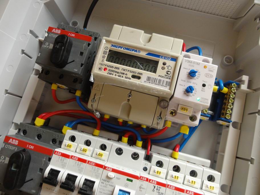

08.11.2013 в 14:43:01
Всё. Решение, как обычно: чтобы после того, как щиток отдал - никаких вопросов не задавали.
