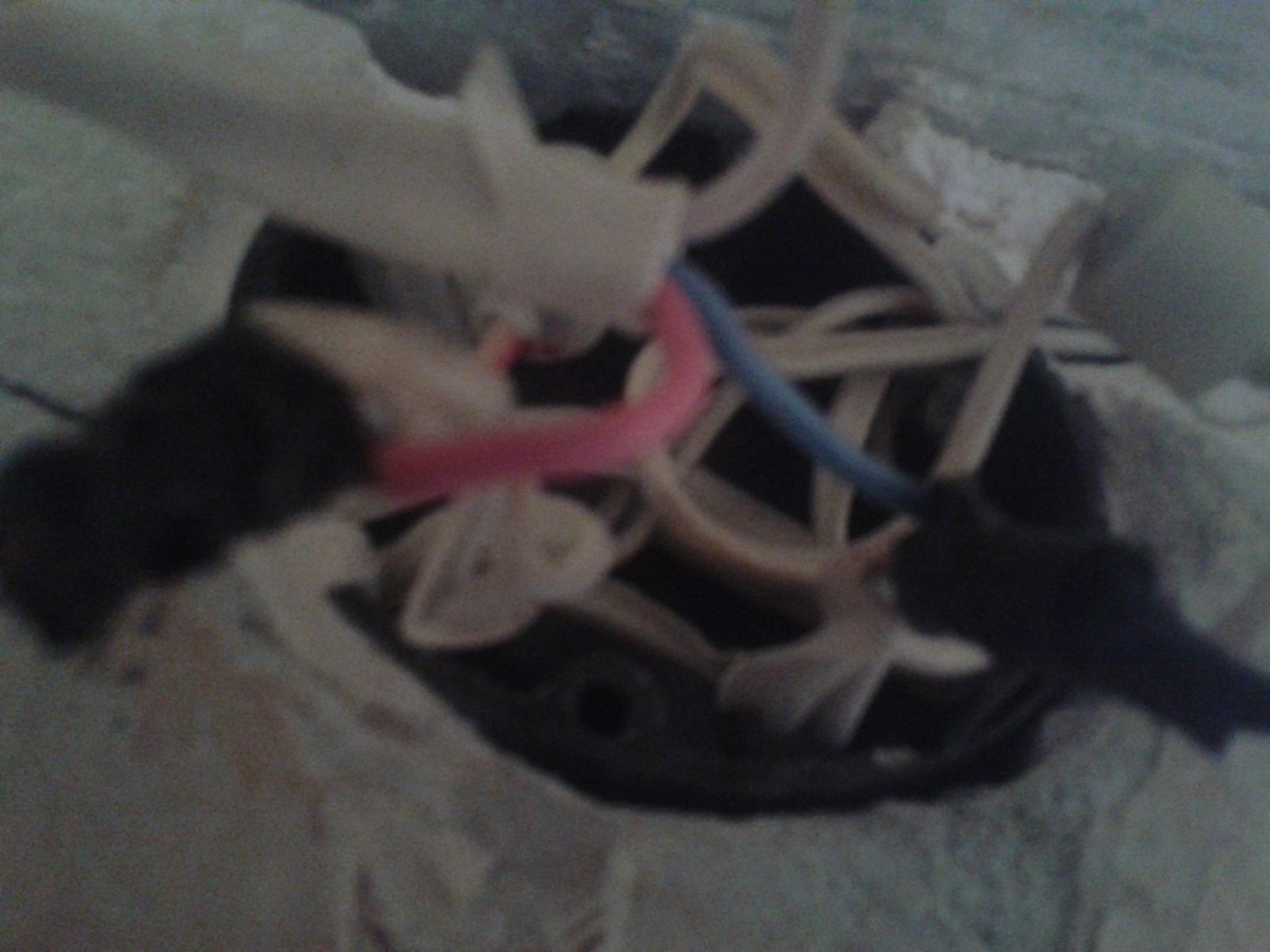

Maikee написал : новая поводка сделана не мной а профессионадьным электриком 13 лет назад.
это был "непрофессиональный электрик"
Maikee написал : Кабель из 3-х жил должен иметь соответствующую расцветку ее нет
это не есть хорошо- короче говоря- всё переделывать заново....

Юрий-Электр написал : это не есть хорошо- короче говоря- всё переделывать заново....
Юрий-Электр, а что произойдет если не переделать? розетки никак не подключить?

30.11.2013 в 11:36:40
также не понятно вот что. я сечас переносил выклчатель, и подсоединил три разноцветных провода к трем бесцветным. и все работает. надо было как по цветам от выклчателя провода распределить?

Maikee, выключатель должен разрывать фазный проводник.
если вы в розетке подключите вместо ноля землю, выбьет узо при включении любой нагрузки в эту розетку. ну а фазу легко найти индикаторной отверткой.

Maikee написал : надо было как по цветам от выклчателя провода распределить?
При чём тут цвет жилы провода для выключателя ?
Maikee написал : что произойдет если не переделать?
в вашей квартире точно ничего не произойдёт....
Maikee написал : розетки никак не подключить?
Ну почему же ?? Подайте на ваш безымянный провод напряжение. Возьмите из трёх жил фазу и ноль, подключите к розетке, и будет вам счастье....

Юрий-Электр написал : Возьмите из трёх жил фазу и ноль, подключите к розетке
andrewkhv написал : если вы в розетке подключите вместо ноля землю,
как ноль от земли отличить?

Юрий-Электр написал : При чём тут цвет жилы провода для выключателя ?
у выклчателя там тоже фазный провод и два 0?

Maikee написал : как ноль от земли отличить?
andrewkhv написал : если вы в розетке подключите вместо ноля землю, выбьет узо при включении любой нагрузки в эту розетку.
Maikee написал : у выклчателя там тоже фазный провод и два 0?
у выключателя есть фаза приходящая от электрощита и уходящая (уходящие, если выключатель 2-3 клавишный) на светильник (светильники).

сейчас стиралка на старой линии. чтобы отключить достаточно кусачками обрезать пару проводов (синий и красный) или надо размотать изоленту и по новой все скрутить?

andrewkhv написал : у выключателя есть фаза приходящая от электрощита и уходящая (уходящие, если выключатель 2-3 клавишный) на светильник (светильники).
а как отличать уходящую от приходящей? индикаторной отверткойй?
