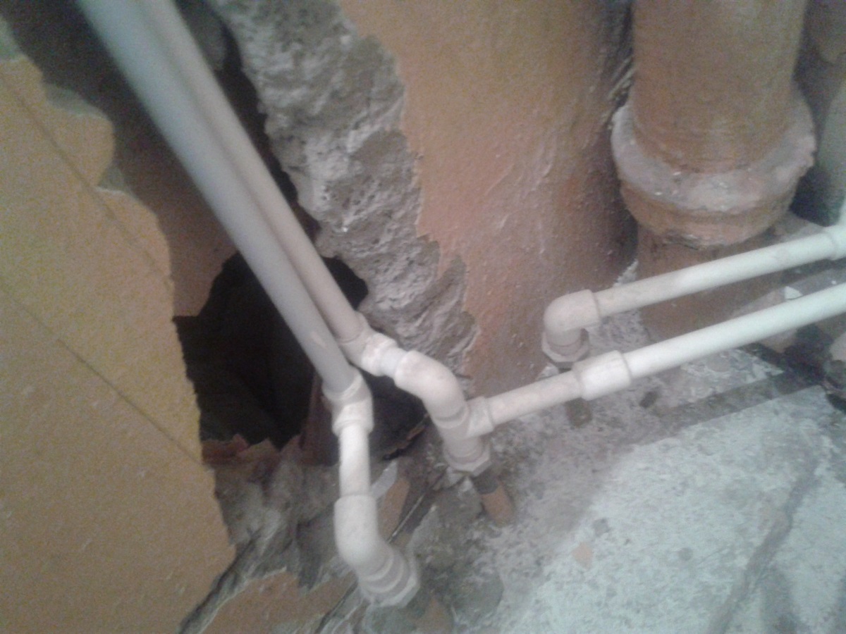

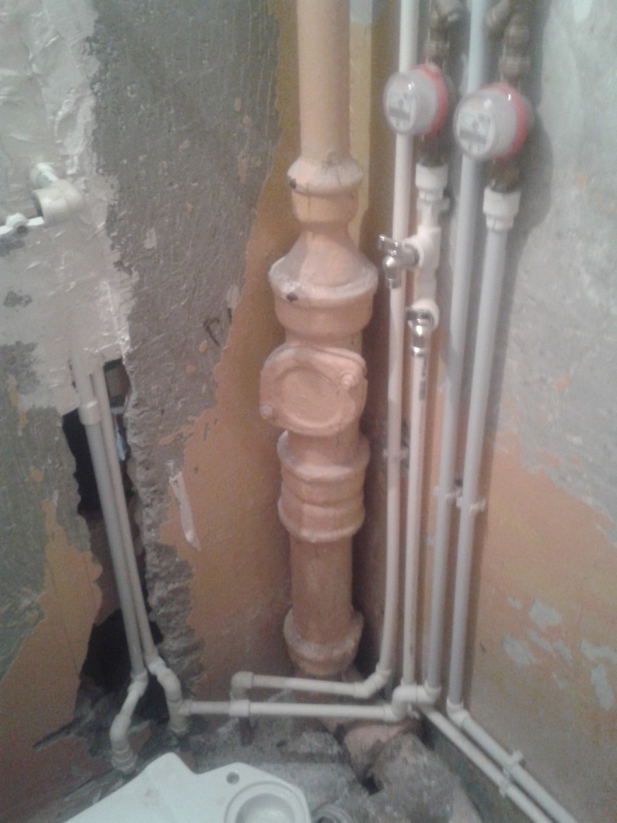

Maikee написал : тут у меня водопровод проводили мастера так всю стену насквозь.
я плиту замажу, но что с ней будет теперь?
Перегородка не выполняет несущих функций, можно целиком её безболезненно снести. Нет общего плана, поэтому непонятно, будут ли держаться остатки, видимые на этом фото (предположу, что это подъём к смесителю - тогда остатки стены достаточно велики и монолитны, чтобы стоять без проблем дальше). Не забудьте перед "замазыванием" убрать трубы (полностью, включая все соединения) в теплоизоляцию, иначе получите массу неприятных эффектов, вплоть до разрушения трубы с дальнейшей течью.

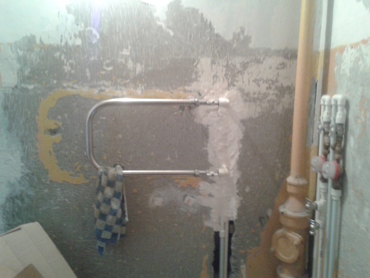

Mazayac написал : поэтому непонятно, будут ли держаться остатки, видимые на этом фото (предположу, что это подъём к смесителю - тогда остатки стены достаточно велики и монолитны, чтобы стоять без проблем дальше).
это к полоенцесушителю
Mazayac написал : Не забудьте перед "замазыванием" убрать трубы (полностью, включая все соединения) в теплоизоляцию, иначе получите массу неприятных эффектов, вплоть до разрушения
запенить их?

Вы меня неправильно поняли :) Я не предлагал снести эту стену, я просто подчеркнул, что какие бы повреждения не оставили в ней "мастера" - они безопасны для дома.
Посмотрел на подключение ПС - ой мама дорогая! Он у Вас сейчас работает? Если да - сделайте еще фотографий, по которым можно понять, что испортили горе-мастера в стояке ГВС. Т.к. на первый взгляд работать такое подключение при невмешательстве в центральные коммуникации не должно. Это обязательно надо сделать до замуровывания конструкции. Даже не видя остальной порнографии, можно сказать, что ПС будет постоянно завоздушиваться, после этого переставая работать - и ничего не сделаете.
Запенивать низ при замоноличенном верхе уже поздно. Так-то по уму последовательность такая: закрепить ПС кронштейнами к стене, выдолбить всю шпаклёвку вокруг труб, запенить/надеть теплоизоляцию, заштукатурить.

Mazayac написал : Он у Вас сейчас работает?
да ну по схеме подключения они ничего не меняли, скопировали старую

Вот уроды, так я и думал. Торчащие из пола стальные трубы какого диаметра? ПС был в виде петли из той же трубы?

Maikee написал : это к полоенцесушителю
:eek: Каждое фото - каждая плита насквозь, Так у вас видимо вся квартира так раздолбана. Долго не проживёте.
Maikee
Maikee
Регистрация: 04.10.2013
Сообщений: 4052
03.11.2013 в 16:46:59
молоток написал : Каждое фото - каждая плита насквозь
да это одна единственная плита, все остальное по наружке

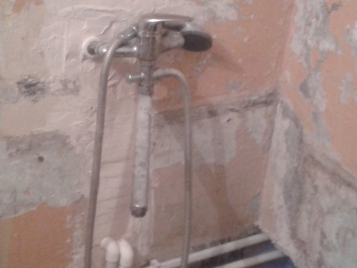

а как со смесителем быть?
